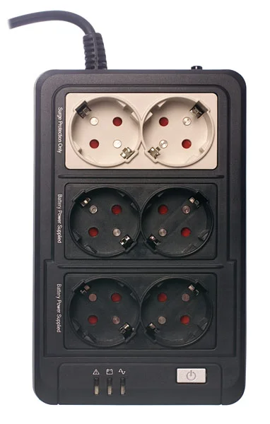

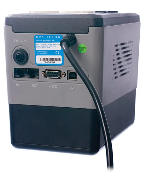

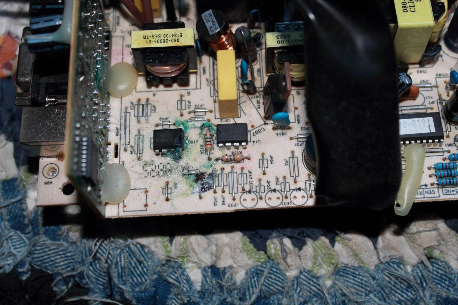

Всем доброго дня!
Залили ИБП водой, я разобрал, там на плате несколько окислившихся мест, вода. Если включить - что-то жужжит, я не стал проверять второй раз что.
Сетевое напряжение не видит, но на розетке-фильтре(там 4 от аккумулятора работают, 2 просто как сетевой фильтр) напряжение есть. От аккумулятора работает, но повторюсь - жужжит.
Что делать с платой? Промыть? Высушить? Хочется, что бы остался рабочий.

Плату высушить феном, посмотреть-нет ли пробоев. И еще кое что-проверьте сами аккамуляторы, главное чтобы их не раздуло от замыкания.
Аккумулятор там дохлый почти, я подключу АКБ от авто. Ка раз валяется. :)
На сколько я знаю это не поможет (точнее поможет не на долго) . Надо промыть чем то вроде спирта по моему очень тщательно чтобы избавиться от солей и кислот которые под воздействием электричества все равно начнут окислительные процессы.
Что то типа этого...
Попробую спиртом из аэрографа прочистить.
Протер, он высох, сейчас запустился нормально :)

Ваня, после наводнения 2003 (Саксония) переремонтировал несколько сотен единиц залитой бытовой аппаратуры.
Просто снимал крышки и мыл под душем горячейшей водой, затем на 3-5 суток ставил на горячую батарею. Все. 90% аппаратов больше ни в чем не нуждались, только у видиков приходилось дополнительно чистить головки а у DVD - линзу.:)
Вообще лучше всего очищенным бензином мыть типа "галоши" 20 минут и вперед.
Я часто пользуюсь смесью этих двух замечательных веществ :)
А вот для "искупавшихся" плат - сначала чистый спирт. Он отлично поглощает воду, которую трудно удалить из под корпусов микросхем.

Только не принудительная длительная сушка.
Я сам всегда под душем мою. Если есть уже сильные окислы, тогда всяческой химией для очистки от окислов, в т.ч. и спирто-бензиновой смесью.
Потом сушка 1-2 суток.
