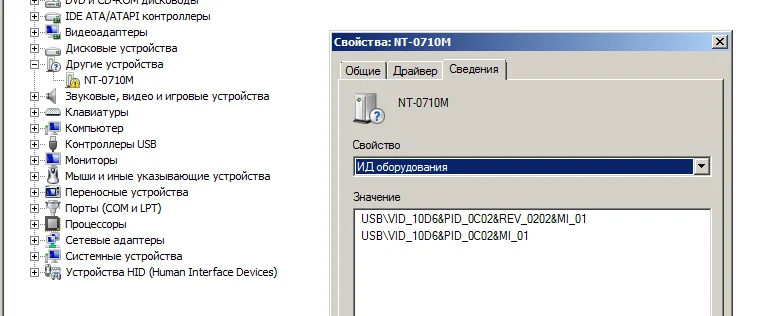

IconBIT NT-0710M: как сделать, чтобы его увидела Windows?
  • Автор темы Автор темы malor
malor
2 Апр 2011
426
В ДУ такая картина:
USB\VID_10D6&PID_0C02&REV_0202&MI_01
USB\VID_10D6&PID_0C02&MI_01
Windows XP / 7
скачать и установить драйвар надо.

Ни одна программа не знает драйверов с таким VID
вполне может быть, что прошивка на планшете кривая. когда подключаешься к компу, папки планшета должны без всяких дополнительных драйверов открывать
и кстати, глупо конечно, но галочку на самом планшете ты ставишь? в настройках использовать как «USB-накопитель»

когда подключаешься к компу, должна выскакивать настройка «Подключить USB накопитель» на самом планшете. если нет, попробуй зайти в настройки -> «Для разработчиков» -> «Отладка по USB»
Z>>должна выскакивать настройка «Подключить USB накопитель»
Z>>на самом планшете
Вот на это и не обратил внимания...
Спасибо!

А сегодня втыкаю планшет к проводу - на нём ничего не выскакивает...
Два раза подоткнул - ноль реакции.. Но ведь ничего не изменилось за последние 12 часов.
Почему так?..
Сейчас комп видит таблетку или нет???
Видит также как и в первом посте данной темы. В ДУ устройство с восклицательным знаком.
Но оно было и тогда когда я вчера сделал видимой память и перебрасывал файлы небольшого размера.
Пока только Windows 7 SP1 64-bit.
