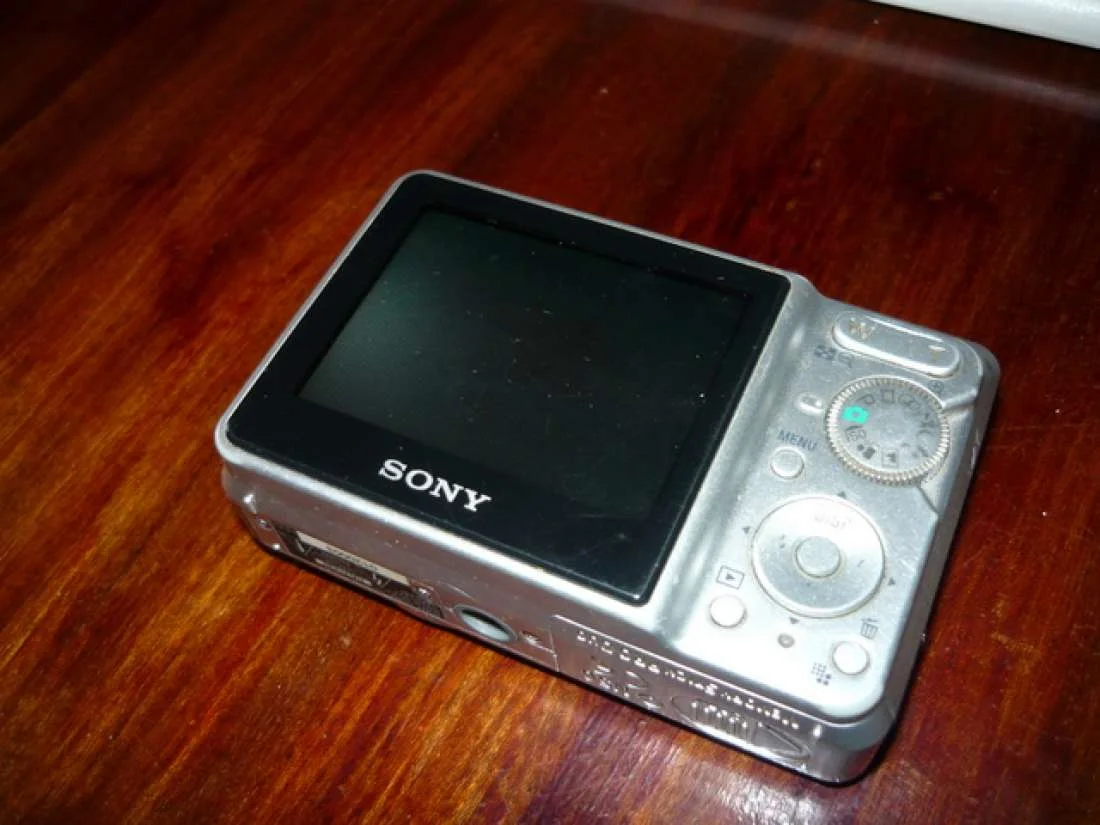

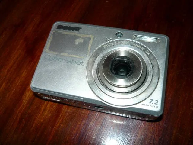

Всем доброго времени суток!
Имеется фотоаппарат "SONY" мыльница, механически сломан привод движения объектива, остальные функции работают.
Жду идей о использовании, фотоаппарата или его деталей (например дисплея). Ремонт не рентабелен.:tehnari_ru_211:

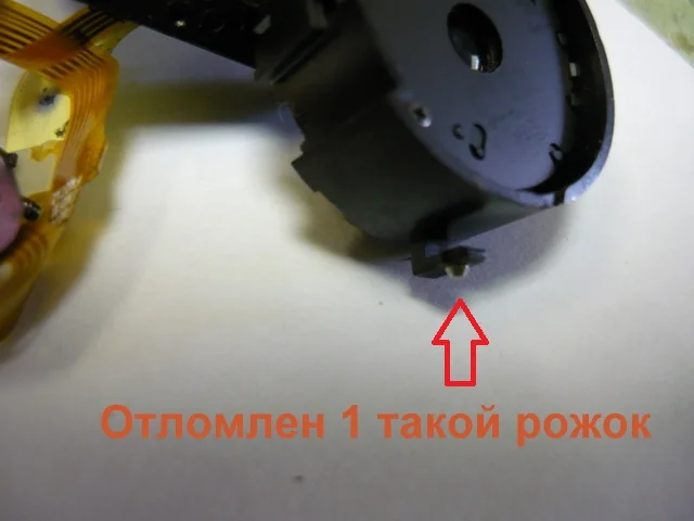

Неисправность в механизме объектива, отломились направляющие, детальки сложные
и маленькие, восстановить не возможно.

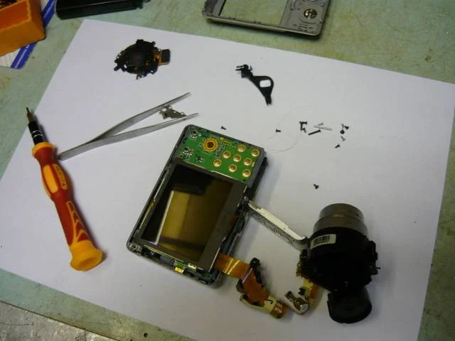

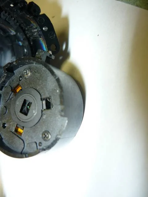

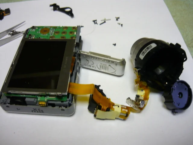

Разобрал, я и раньше разбирал посмотреть что неисправно.
Фокусирующая линза управляется отдельным двигателем.
Ещё как я понял электронная диафрагма.
Датчики на движение объектива и фокус оптронные, перекрываются шторкой.
На всех линзах и защитном стекле матрицы пыль и следы пальчиков от прошлой разборки,
ведь предполагалось выбросить фотик.
В результате манипуляций удалось открыть меню съёмки, и даже там полазить.
Это при отключенной матрице, меню простое видимо фотик дешовый.
К сожалению сели аккумуляторы и фото получились плохо, поставил на зарядку.
Думаю можно будет фотать или хотя бы смотреть через него.

АЛХИМИК, фотик уронили на бетонный пол, я удивляюсь как он вообще не рассыпался.:tehnari_ru_288:
При этом, когда он попал ко мне, у него был вид, как будь то с помойки. Какие уж тут нежности.:tehnari_ru_942:
Впринципе думаю такую штуЦку можно сделать из кусочка металла или проволоки и приклеить суперклеем.
И так я понял, что движением объектива меняется только ЗУМ.
если открыть объектив и не двигать. Можно фокусировать и снимать.
Пока думаю над конкретным применением.
Weles, наклейка оторвана фотик Sony DSC-S730, всё что узрел.

Думаю что да, при открытом объективе должно работать, если прошивку не заглючит, главное чтоб отвечающие за это датчики перекрыты были.
