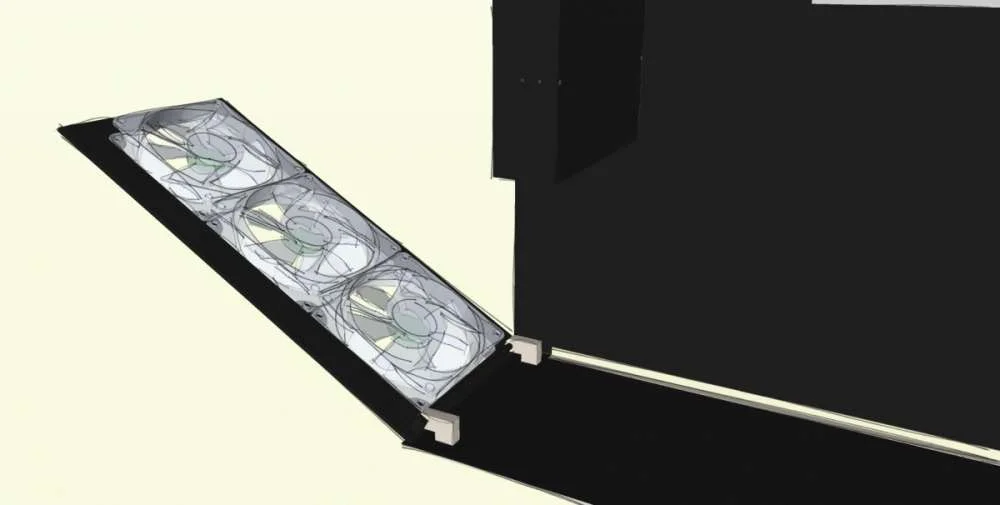

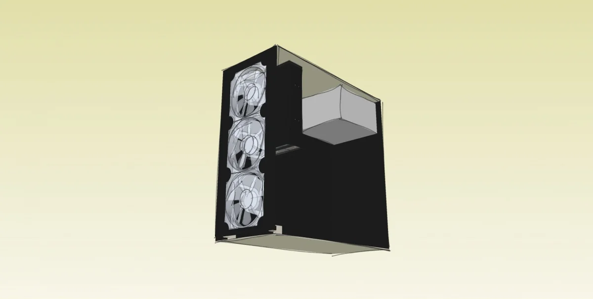

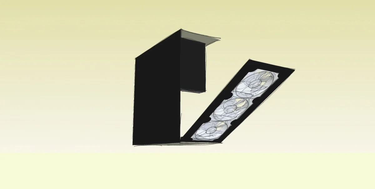

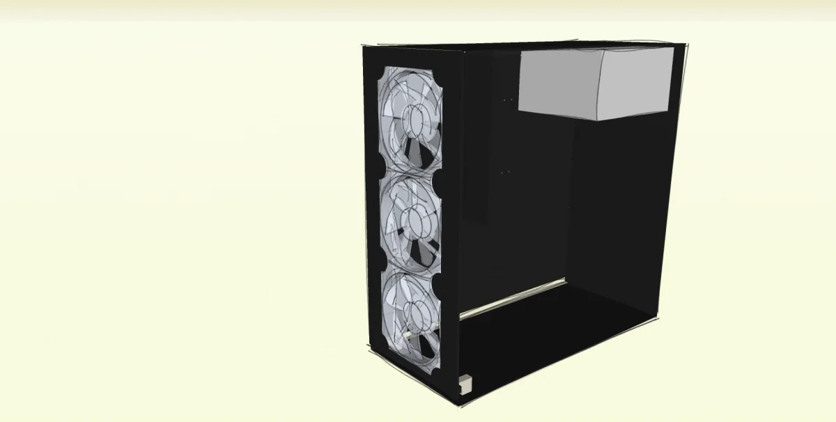

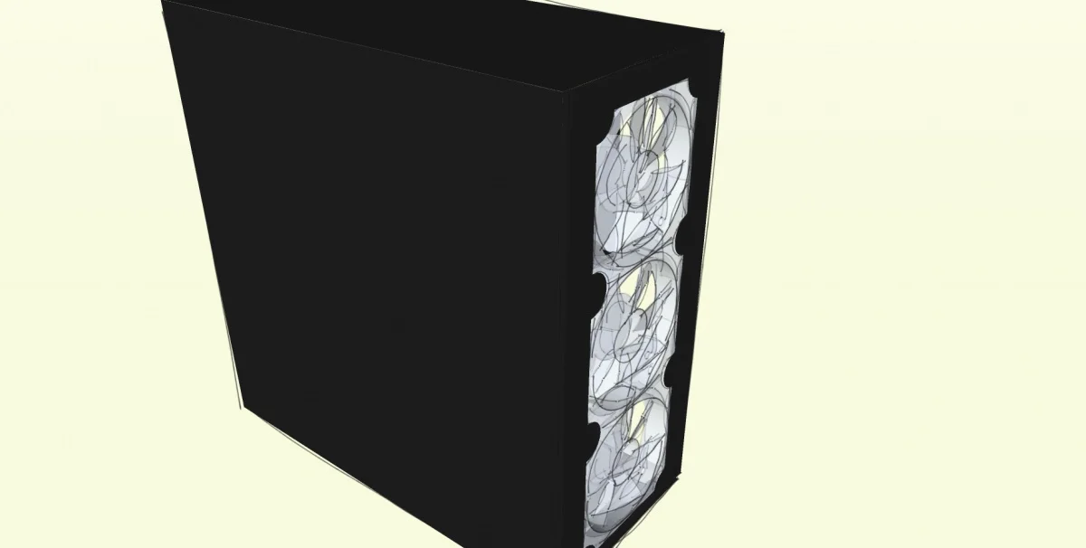

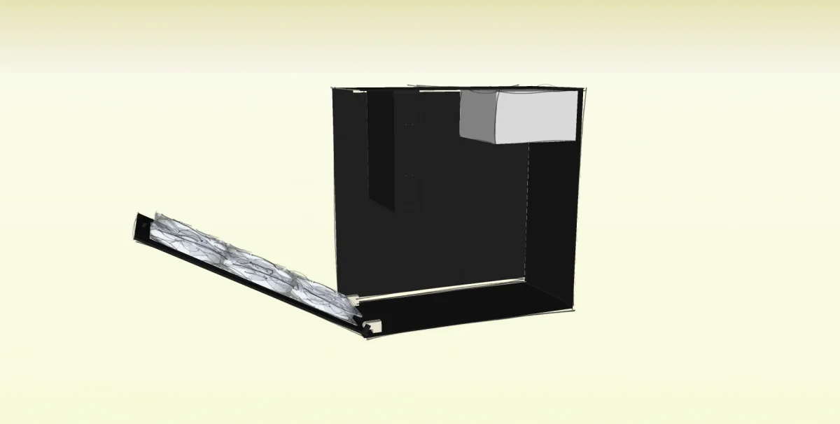

Идея корпуса

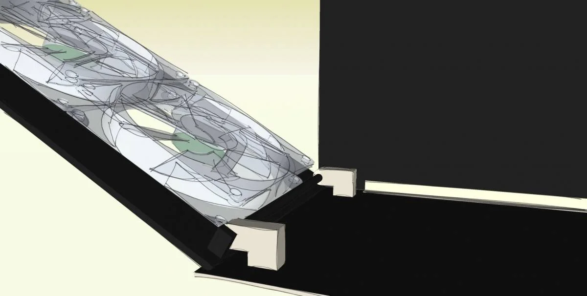

посоветуйте чего добавить:
делал в scethup
    12.7 KB · Просмотры: 193
    18.8 KB · Просмотры: 177
    40.4 KB · Просмотры: 183
    17.8 KB · Просмотры: 223
    19 KB · Просмотры: 175
    15.1 KB · Просмотры: 173
    15.5 KB · Просмотры: 155
Привод вертикально на верхнюю крышку корпуса, не функционально.
При этом он ещё перегораживает поток воздуха от двух вентиляторов.
Не понятно с какой целью откидывается передняя панель.
Нарисовано красиво, но надо ещё думать о технических вопросах.
Я вначале пишу по пунктам что хочу получить, потом рисую варианты.
про привод
я сам не знаю куда его деть, думаю вообще убрать, но жаба говорит обратное. а на вентили думаю радиатор СВО поставить.
крышка
а крышка откидывается для красоты, это как-бы изюминка мода
Привод можно поставить тонкий, от ноутбука или со щелевой загрузкой.
Можно не ставить совсем, купить внешний на всякий случай.
Даже если радиатор всё равно его продувать надо. СВО ставят для понижения шума,
значит вентиляторы будут тихоходные, а ты ещё уменьшаешь их эффективность.
Про изюминку не понимаю, даже если ты, откроешь переднюю панель,
увидишь либо радиатор, либо просто узкий тоннель с проводами.
где вы там привод увидели? черная хрень? он че, вверх выезжать будет?
тогда его на 90 градусов развернуть надо, чтобы вдоль корпуса стоял. ну или втулить гдето между вентилями
привод точно придется щелевой покупать, но идею с откидной крышкой убрать придётся.
какой лучше материал крышки выбрать? плекс, акрил, оргстекло - отменяются
думаю лучше алюминий, до 3мм
на заднюю стенку нужен кулер, ну типо вдув\выдув
может пару вытяжных куллеров по бокам поставить под самим БП!:tehnari_ru_889:
