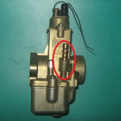

Вообщем попал ко мне карбюратор К65И,проблема в том что в него не поступает топливо,вернее поступает,но с большим трудом...засорилось отверстие через которое поступает бензин в него(карб),чистил,пытался продуть,но как не старался бензин не хочет туда нормально литься...

нашел причину,по которой топливо не поступало в каррбюратор...в патрубке который отмечен красным,есть железная магниченая стружка,как ее от туда вытащить??
Латунная трубка которая вставляется в карбюратор стоит с небольшим натягом, обычными плоскогубцами достается, вынешь ее а там мусор и сам выпадет.
нет не получается ее от туда вытащить...там видимо какая то сетка стоит или просто сквозное??
а то я уже прочистил с помощью длинного и тонкого шила)

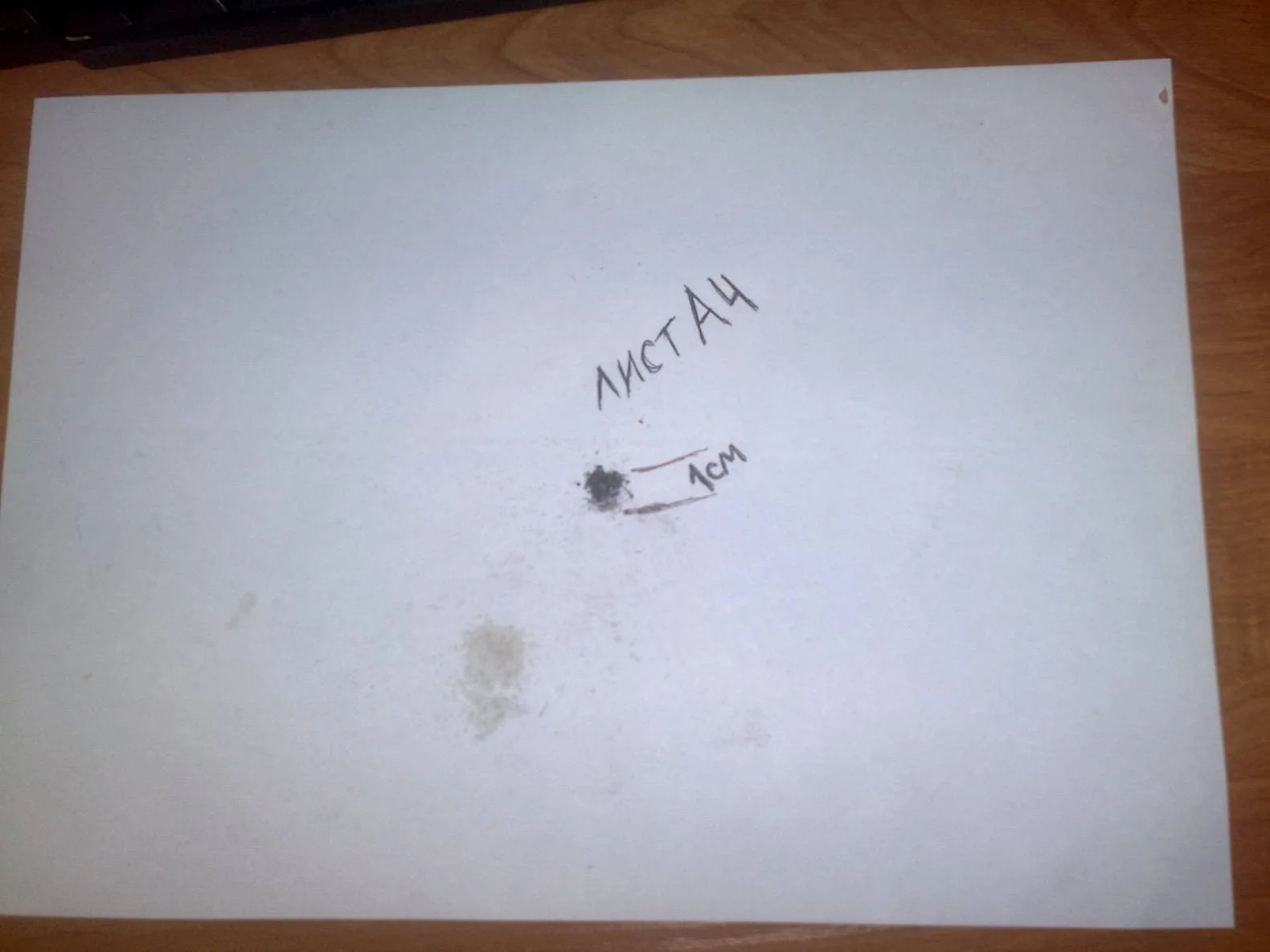

вообщем собрав всю грязь которую я от туда выковырял,смел в кучку,железо попало туда видимо из бака,сам варил,вроде вымывал,но все равно осталось...сегодня поставил жигулевский топливный фильтр...
и вот она-

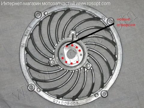

у меня еще вопрос-двигатель от муравья,строго по книжке,зажигание устанавливается за 1 мм во ВМТ,проблема в том что стреляет в карбюратор...

Признак позднего зажигания. Для Муравья, если правильно помню, искра 2,8-3,2 мм до ВМТ. Проверь по инструкции. И установка момента только с лампочкой, все другие методы (из простых) дают серьезную ошибку.

кочевник,я делал по книге от муравья
а я раньше выставить не могу...что бы раньше выставить не позволяет уже поворот контактов...
Неверно. Только что убил 10 минут на поиски, для Муравья момент: 2,8 - 3,6 до ВМТ.

есть как вариант,просверлить еще отверстия для крепления контактов...там где отмечено красными точка,место для дырок-
