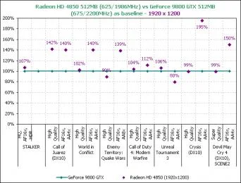

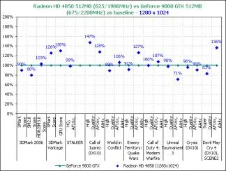

На небольших разрешениях они равны, но при больших 4850 впереди всетаки, хотя мне GForce больше нравится, но это факт
    17.2 KB · Просмотры: 81
    18.4 KB · Просмотры: 62

С видеокартой -- по версии журнала "Chip" в 50 лучших видеокарт во всех сегментх (читай в каждой десятке) лидирует ATI по соотношению цена/качество. Сам юзаю предложенную -- вчера специально замерял в нескольких играх fps. На наcтройках High в разрешении 1680x1050 со сглаживанием в Crysis Warhead стабильно получал 30-35 fps. Very High 1280x800 со сглаживанием -- 25-30 fps (1680х1050 -- 18 -- неиграбельно). Call of Duty 4 -- все настройки на максимум, сглаживание и прочая и прочая -- 1680х1050 -- стабильно 60 fps (wall получился -- или монитор мешает или еще чего). STALKER Clear sky -- в DX10 1280x800 -- 30-35 fps (все на максимум). В более высоком разрешении не замерял. Mass Effect -- 1280x800 -- 35 fps. Collapse -- все на макс 1680х1050 -- опять таки потолок 60 fps.
Результаты говорят сами за себя. nVidia сходная по цене -- GeForce 9800GT. Схожая по мощности -- 9800GTX+ (только стоит в два раза дороже) -- выбирай, что ближе по душе.
Смотри предыдущую страницу, я привел графики сравнения этих видеокарт
Нормальным количеством fps в игре когда задержек не чувствуется 30-40 fps. Я смотрю что уже СЕЙЧАС некоторые игры не подходят под этот стандарт. Может есть что-то по лучше? (сейчас я согласен с тем что Radeon будет получше для моего монитора).
