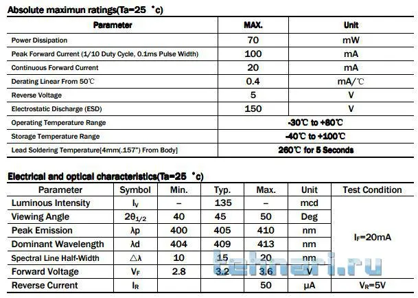

Помогите советом как собрать для благоверной модную фиговину.
Суть такова:
Есть такие лаки для ногтей, которые полимеризуются в ультрафиолете. Есть специальные устройства для этих целей, грубо говоря перевернутая миска с уф-диодной подсветкой.
Есть желание самому собрать эту фиговину. Предложения и здоровая критика принимаются.
Для достижения нормального эффекта достаточно освещения 9W. Но чем больше тем лучше и быстрее разумеется.
У меня имеются fyl-3014vc в количестве 26шт. Это 13w правильно?
По даташиту они на 5v. Может их и от USB можно запитать. Но питание не проблема ЛБП я уже собрал, вопрос как их грамотно соединить если параллельно, надо-ли ограничивать ток, если последовательно то какие там козявки могут возникнуть? Надо что-бы горело как можно ярче и хотя-бы минут пять.

С.USB тоже ничего не выйдет. 5В * 0,5А = 2,5Вт.
Дык что в итоге слабоваты они что-ли?
Я ж не силен в этой математике, по этому и спрашиваю.
С ними-то будет эффект или нет, и как его добиться.

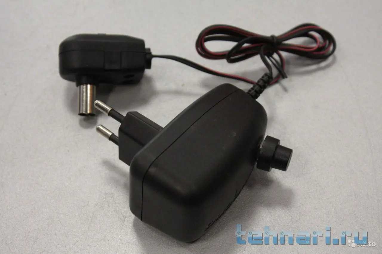

Если брать параллельное соединение, то по току получаем 26х0,02А=0,52А при напряжении 3,2В имеем мощность порядка 1,664Вт. А при том же токе в 0,52А (нам в данном случае важен ток через светодиоды) и напряжении 5В мощность уже будет равна 2,6Вт. Так в данном случае нужен блок питания отдающий на выходе при 5В ток в пределах 0,7...1А (это, замечу, в случае параллельного соединения всех светодиодов разом). Есть вариант и с другими напряжениями, например 12В (как вариант блок питания антенного усилителя). Здесь уже будет параллельное соединение четырех ветвей по три светодиода, соединенных последовательно. Более толково смотрим здесь Хорошие и плохие схемы включения светодиодов » .

Ага, спасибо,попробуем разобраться.
А uf3.2v это величина падения напряжения?
Провел полевые испытания. Из подсветки для шкафов выпаял три белых, поставил свои. Светят, а главное полимеризуют!!!!! Ура, товарищи! Будем строить дальше.
