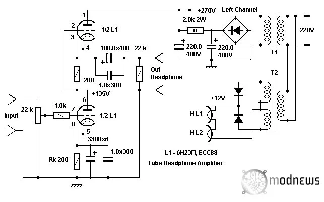

Дайте пожалуйста схемку несложного (ниразу не собирал импульсники) импульсника для этой схемы
был перемотанный транс, но на нем сгорела вторичка, а мотать второй раз не хочется да и провода нет.

Получится гораздо сложнее чем на Вашей схеме. И трансформатор опять же все равно нужен, без него не обойтись никак. Кстати по Вашей схеме: если на Т1 добавить обмотку накала то Т2 можно исключить.Удачи.
Для чего нужен туда импульсник?
Если размеры не важны то берём БП от компьютера, к ~5в подсоединяем другой трансформатор от похожего БП, низковольтно обмоткой, то есть делаем повышающий и снимаем с его выводов до ~300в в импульсе.
На накал можно взять +12в, разделив попалам на одинаковые по току нитей накала, ну или опятьже те +5в, если режимы ламп это допускают.
п.с. в данном случае возможно подключение 12в последовательно, как и в оригинальном БП.

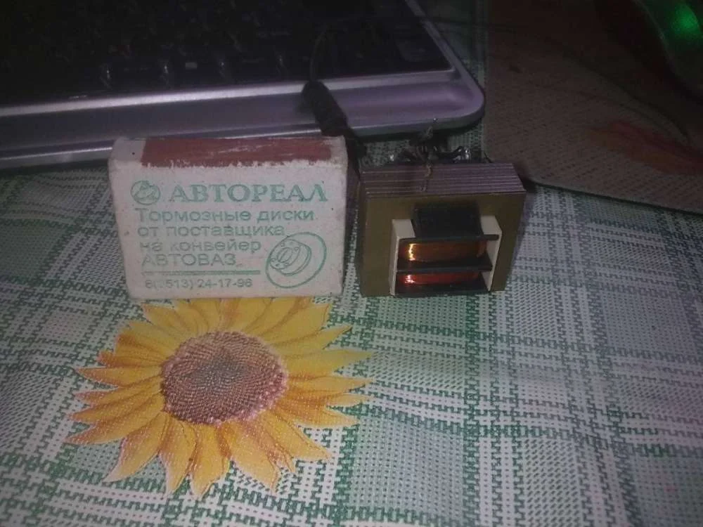

Есть два таких трансформатора, что если их навстречу друг другу включить?

нет, такие трансформаторы не пойдут..нужны на ферритовом сердечнике) или кольце

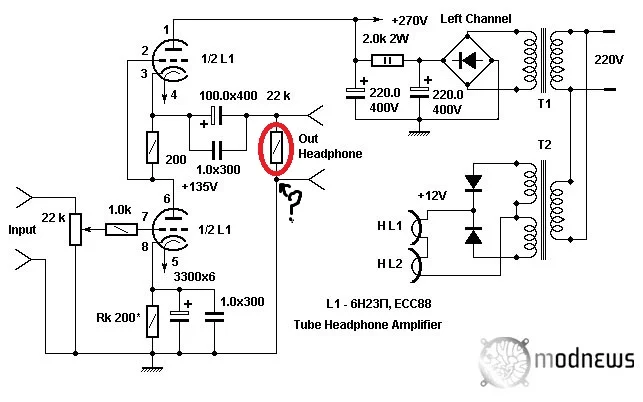

А какого номинала должно быть сопротивление.

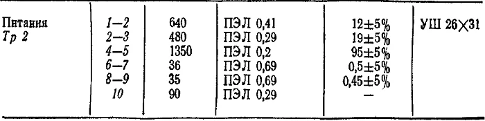

Сегодня вытащил трансформатор питания из Сириус-311. Сразу возник вопрос, стоит ли отматывать один виток на обмотке 6-7, так как на 8-9 на один виток больше. Можно ли использовать переменное напряжение питания катода.

Ну сегодня собрал этот усилитель, пока на макете. Фон еле уловим, причем наушники с высокой чувствительностью. Бас в ушах стал более приятный, с верхами тоже все порядке. Недочет немного надо увеличить анодное напряжение на 18 вольт, сейчас 252 вольта. В принципе звуком доволен, до этого слушал на TDA7294 через гасящий резистор.
Меньшее анодное напряжение не так страшно, главное контроль точно 1/2 анодного на входном триоде. Широкое поле деятельности - конденсаторы и резисторы автоматического смещения. Входной резистор 1кОм лучше тип ВС. Вместо переменного на входе можно поставить галетник с набором резисторов. По каскодным усилителям расчеты можно посмотреть: А.П. Ложников и Е.К. Сонин, "Каскодные усилители" МРБ, 1961, Вып. 423.
