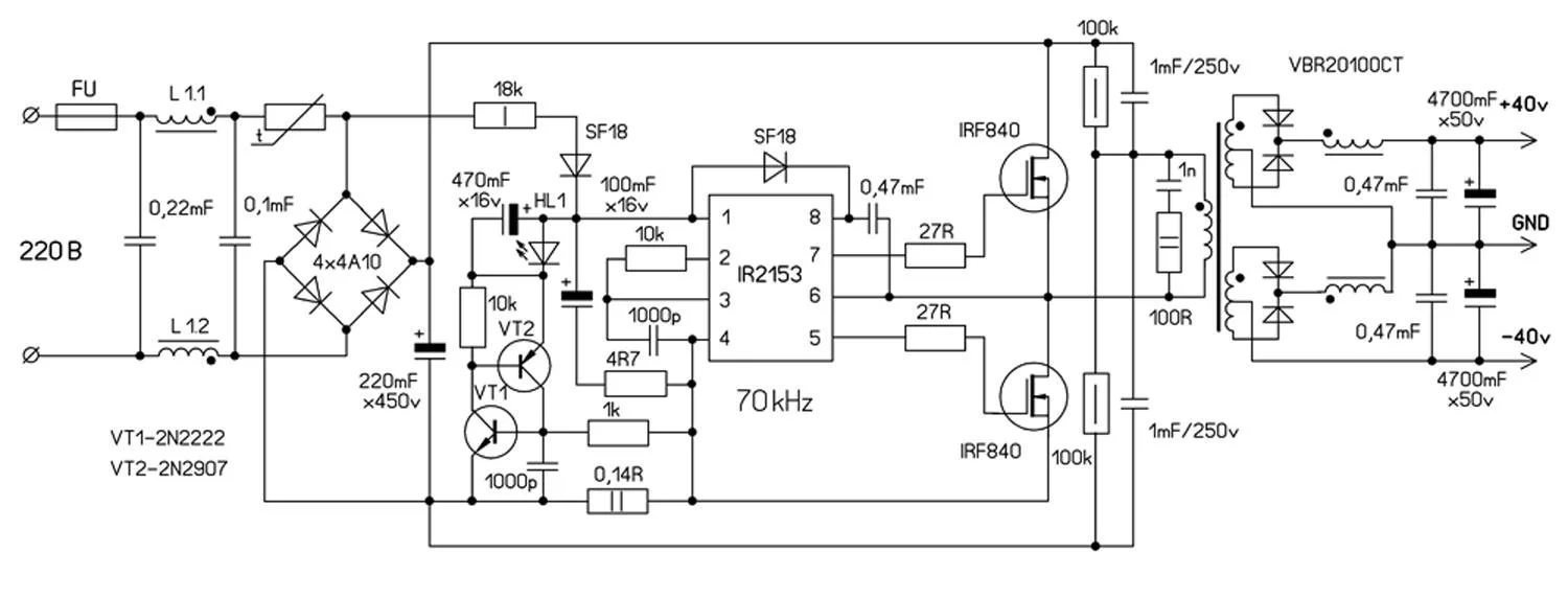

ИИП на IR2153
  • Автор темы Автор темы duxas
Извиняюсь, с ноликом прогнал, меня засмущали буквы WV.вот и спросил.

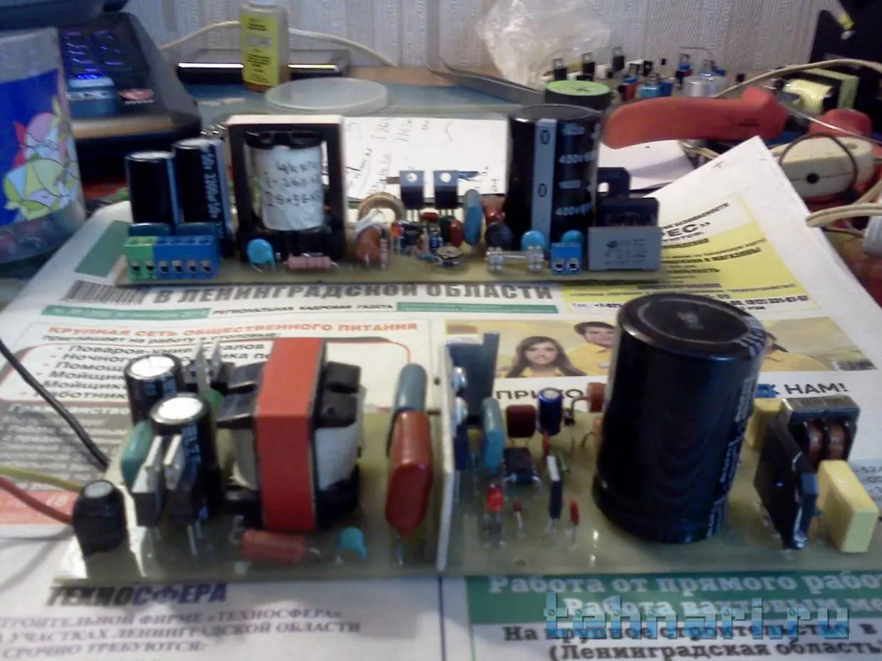

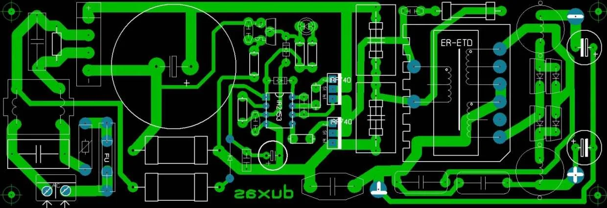

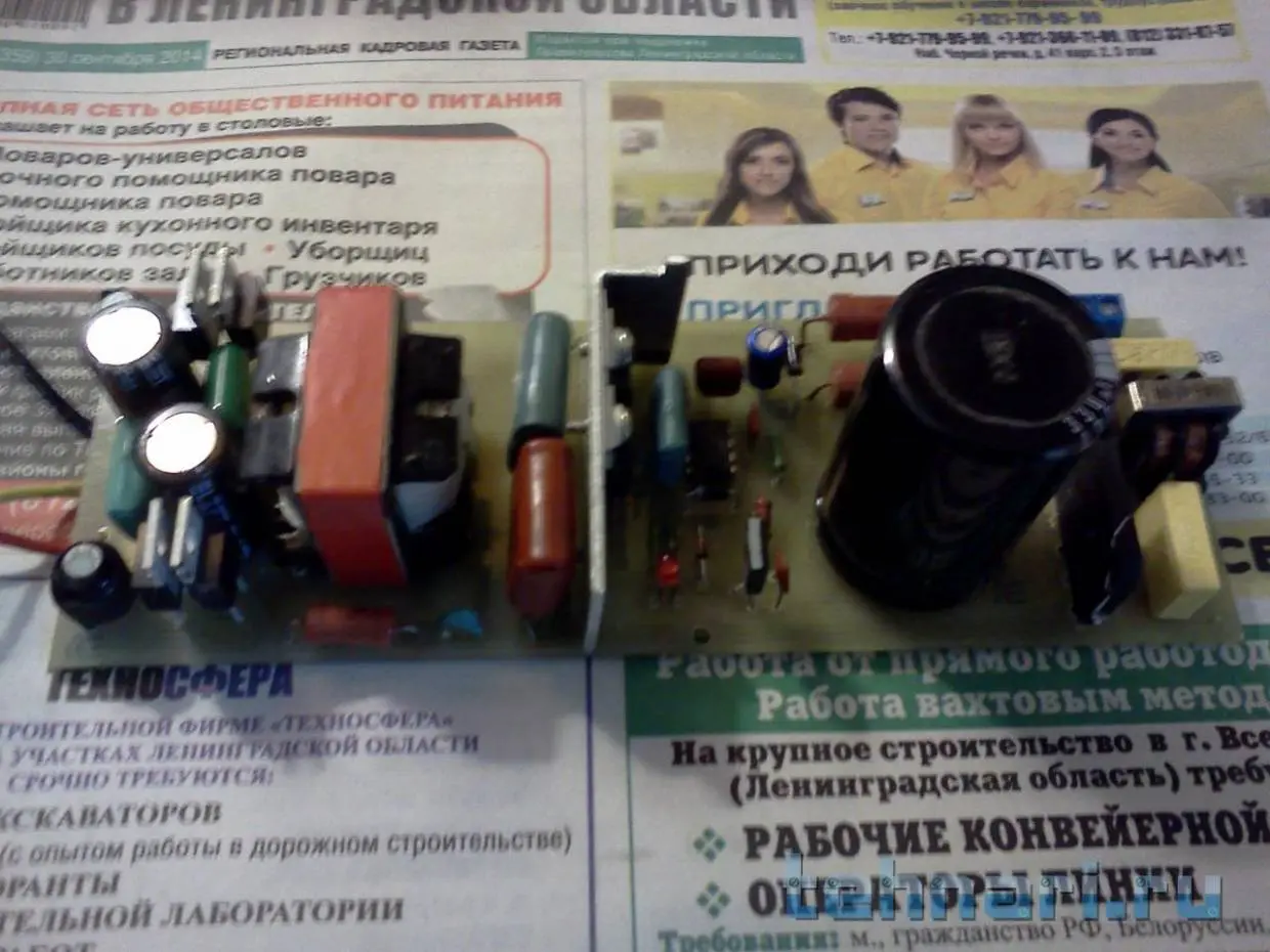

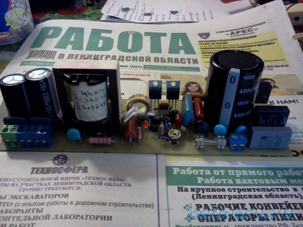

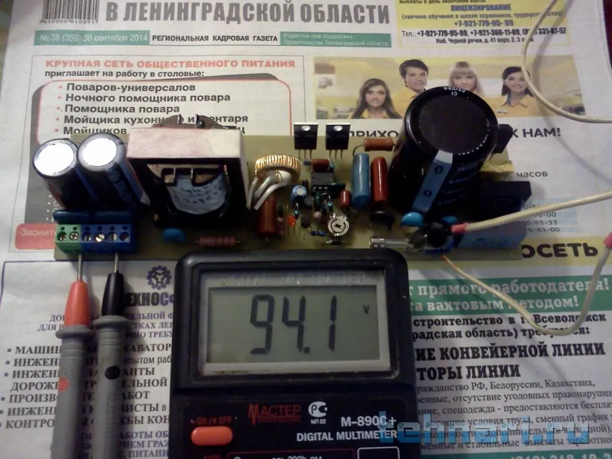

Всем привет. Собрал ИИПешки.
Все запустилось с 1 раза. Осталось радиаторы прикрепить и проверить полную нагрузку на просадку напряжения.
Фото прилагается.
Этот БП выдержет двухканальный усилитель один канал 200 ватт?
