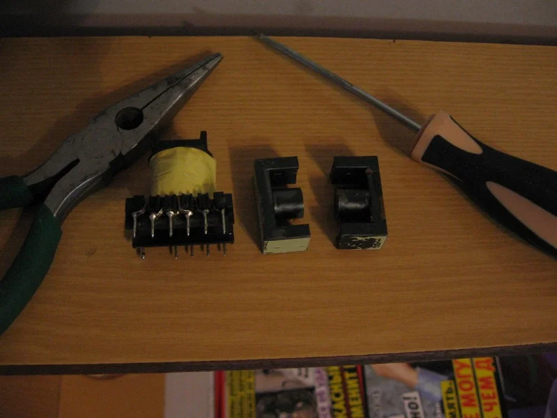

Выложу схемку ИИП 2х29В 200Вт с печаткой и картинками.
Двесто ватт. Хмм. Может соберу, но всё упирается в детали.
Начинаю потихоньку собирать.

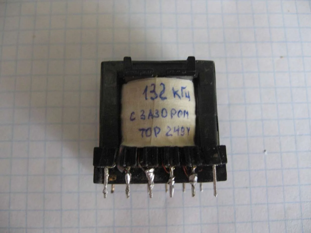

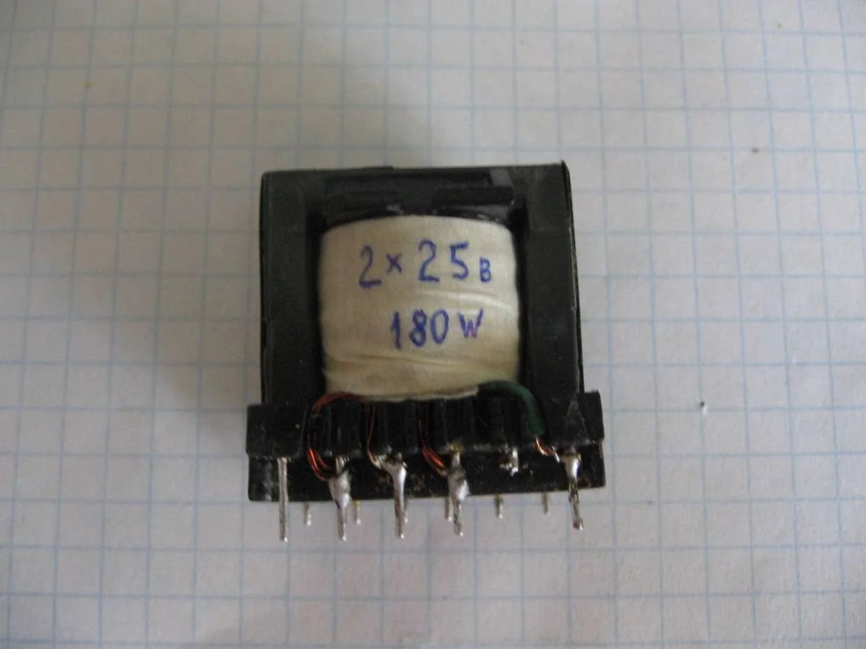

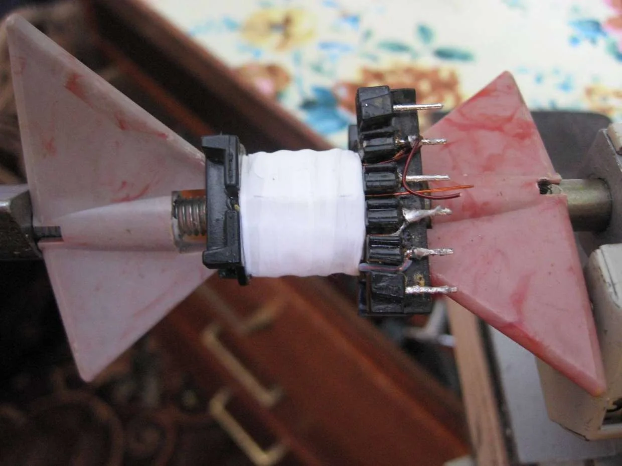

Намотал трансформатор от ТВ рессивера. Сердечник ETD29 с зазором.
Напряжение 2х25В, мощность 180 Вт. т.к. есть конденсатор на 180мкф.
Первичка 34 витка 0.65, изоляция 2 слоя, экран, изоляция 3 слоя, стабилизация 4 витка 0.4, изоляция 2 слоя, вторичка 2х8 витков 4 жилы 0.4, изоляция.
Некоторые детали закуплю скоро.
