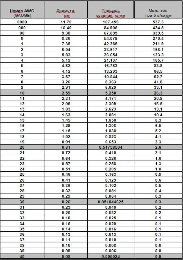

провод диаметром 0,4мм сколько ампер выдаст? и какой в диаметре нжен провод что бы получит 1амперу?
0.4мм намотан уже....мне надо 1амперу или около нее.....
Провод не сколько не выдаст :D (для одного Ампера хватит)
Амперу???:D :D :D
Вот табличку накопал (только смотрю по моему занижены показатели там)
