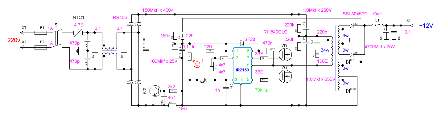

В теперешних схемах на выход ИИП ставят защитный стабилитрон, который при перенапряжении создает кз, спасая прибор.
Вот хотел узнать насчет эффективности такой защиты и поможет ли она при значительной мощности ИИП, например для питания ТДА7294.

Импульсные источники питания на IR215х не имеют стабилизации выходного напряжения. По своей сути они являются чисто заменой трансформатора и им также присущи все недостатки трансформаторов.
было так же когда задал большую частоту, около 100 кГц
zvykodel как было?
сделал я себе такой бп чтоб музыку на работе слушать..... работал неделю с усилителем на 2 tda2050. Ну, думаю, работает устойчиво. надо мощу поднять. высчитал резистор и впаял. проработал часа 2, сгорела микруха и предохранитель. а потом мне сказали что эта микросхема на частотах более 60 кГц летит с радостью.
Глупости... у меня работает на 100кГц уже год и полет нормальный. Да и даташит говорит обратное.
Как уже сказал Александр, сама ИРка может легко работать на 100 кГц и выше. Тут вопрос чтоб ИРка была правильно нагружена. Микра занимается тем, что попеременно то вгоняет заряд в затвор транзистора, то выгоняет его оттуда. Разумеется, нагрузка на выходы микросхемы напрямую зависит от частоты. Но если транзистору для переключения требуется маленький заряд, то ИРка спокойно будет работать на 100 кГц. Если же транзистору требуется большой заряд, то ИРка и на 20 кГц сдохнуть может.
