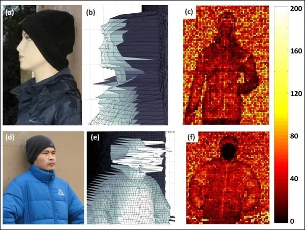

Снимки нового ИК-лидара с 325 м (в центре). Как видим, пока налицо проблемы с человеческой кожей, не отражающей волны с длиной в 1 560 нм. (Здесь и ниже иллюстрации OSA.)

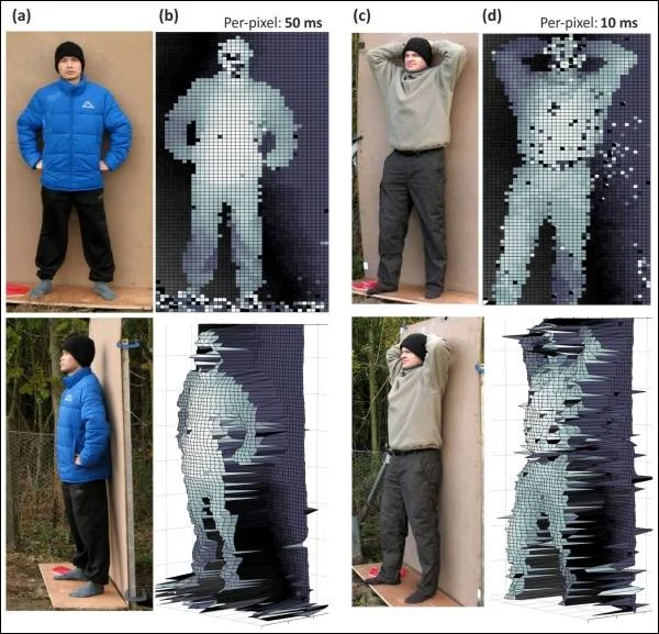

Справа: изображения ИК-лидара с 910 м, полученные за 10 мс. Слева: за 50 мс. Выражение лица, конечно, анализировать ещё рано, но для 910 м это очень хороший результат.
