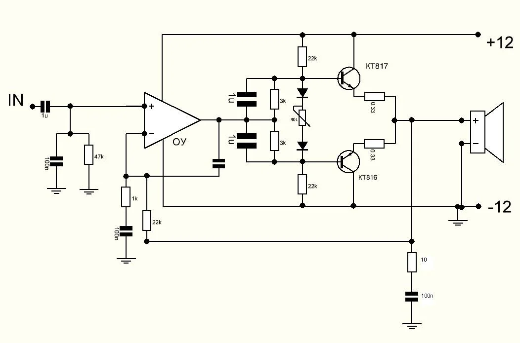

Имеет ли эта схема право на жизнь?

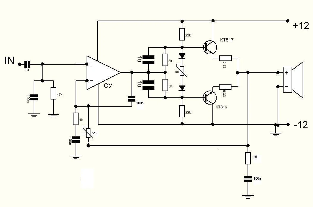

Вопрос заключается в заголовке темы.
Имеет. Если МС с малым быстродействием. При быстродействии больше 1 схема упрощается.

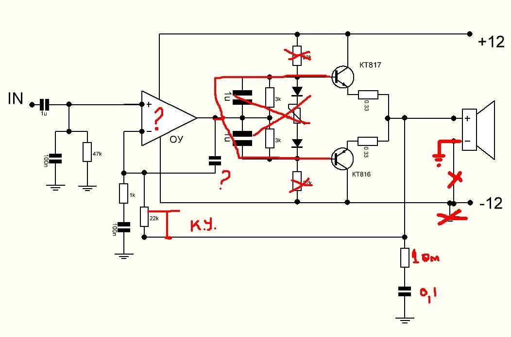

Так схема и так однополярная ... :)
Это схема не имеет право на существование, эмиттерная нагрузка со смещением
рабочих точек. Одно это заставляет задуматься ... :)

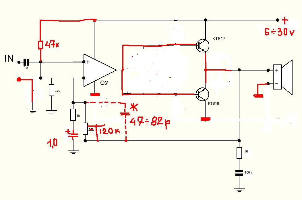

Опять за рыбу деньги...Спок.собирай.На вых тр-ры ставь не мошнее КТ502. КТ503. С*в обр св ставить при возбуде на ВЧ.
    29.5 KB · Просмотры: 998
А почему нагрузка то - эмиттерная ? ... :)
И почему мощнее КТ502, КТ503 нельзя ? ... :)
Вроде как для наушников.а там Ваты не нужны. Хотя в принципе без разницы если не ограничен потрблением. ПС-как по мне.то хватило-бы и ЭМповтрителя.
:tehnari_ru_211::tehnari_ru_211::tehnari_ru_211:А чем не проходит двухтактный повторитель?(В смысле.не устраивает).ПОХОЖЕ АВТОРА это интересует меньше всего.
