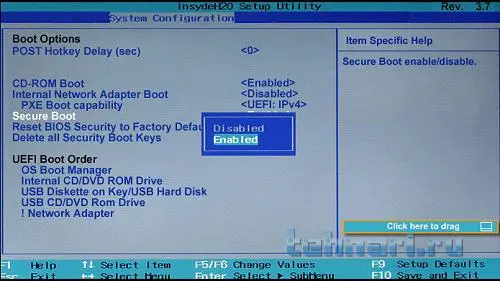

В биос зашел. вопрос как поставить жесткий на первое место. Он счас стоит на втором. Выбираю его нажимаю на - открывается синее окошко - стрелами не двигается или не туда нажимаю?
Надо выбрать первое и в нем выбрать ваш HDD
На первом стоит флоппи диск на втором ХАРД. Как их поменять местами физически - набрать цифру, перетащить мышкой или еще как?
А что за биос я не знаю. как можно узнатьб
стрелками клавиатуры или вверх или вниз и нажать интер а потом F10 для сохранения и опять интер
не помню какой у меня на ноуте БИОС, но там вариант выбора/перемещения приоритета осуществлялось кнопками F5 или что-то подобное. Но в любом случае какой бы вариант не был у вас, он явно должен быть описан в самом БИОСе. обычно снизу или справа.
Скорее всего
Внешний вид БИОСА версий 2.5x(2.6x ( справочных F1-F10 внизу нет.) и цвет синий
Да и то это было на 8-ке

Биос не такой
Там когда ВООТ открываешь в колонке сначала написано что то типа Примару... на него жмешь открываются диски , жесткий на втором месте, нажимаею на него выделяется нажимаю ОК, открывается еще менюшка, пытаюсь в ней переместить ан первое место не получается
1. Затем "Boot Device Priority" - Enter
2. Потом "1st Boot Device" - Enter
3. После выбираете стрелочкой Ваш HDD - Enter
4. F10
5. "yes"
