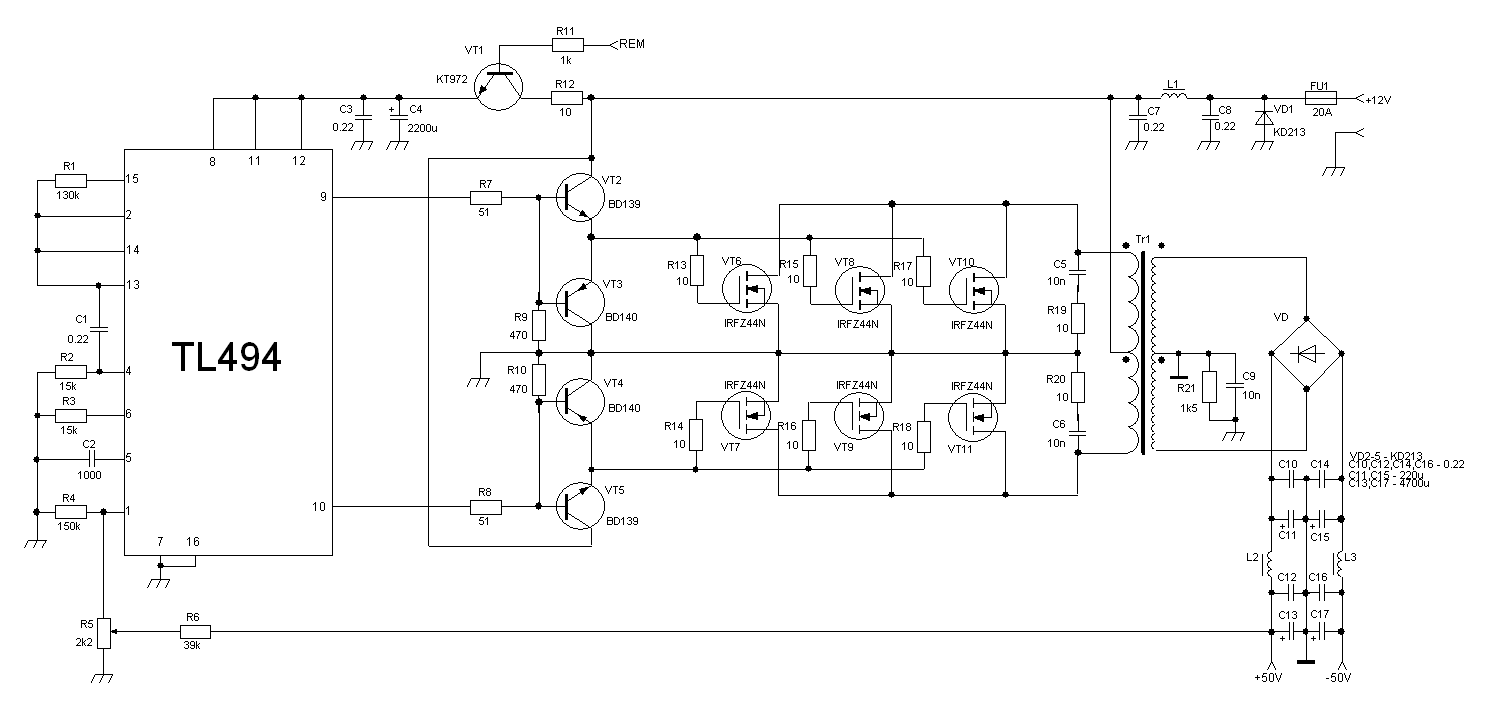

Нужно собрать импульсный блок питания, который будет управляться МК Atmega 8. Сформировал силовую часть, будет ли она работоспособна? Управляющее напряжение берется с цифровых выходов атмеги.

Нет, не будет, затворный резистор 33к, емкость затвора у полевиков редко бывают меньше 1Н, итого, постоянная времени:
33е3*1е-9=33е-6. Т.е. время открывания и закрывания ключа минимум 30мксек, а есть полевики и с большей емкостью затвора. Это какая частота получится у БП?
Кроме того, цифровые выходы не смогут управлять верхним ключом, напряжение на затворетизмеряется относительно истока, а его напряжение не постоянно, т.е. нужен специальный драйвер для управления ключами.
Емкость конденсатора 1м, это что? мили? Обычно принято писать 1000мкФ.
А какой драйвер можно использовать с возможностью управления с ATmega?
IR2110, им подобные. Можно работать до 600в. А не проще пушпул сделать? Там верхнего драйвера не надо, сделать повторитель на биполярных транзисторах, если ток у МК Atmega 8 мал.
Дело в том, что входящее напряжение должно быть от 5 до 15, а выходное всегда 5 вольт. Это дипломная работа по автоматизации с источником питания элементы пельтье. Опять же R2110 работает с напряжением от 10 вольт. А оно будет от 5 до 15
Данная схема уже будет работоспособна?
