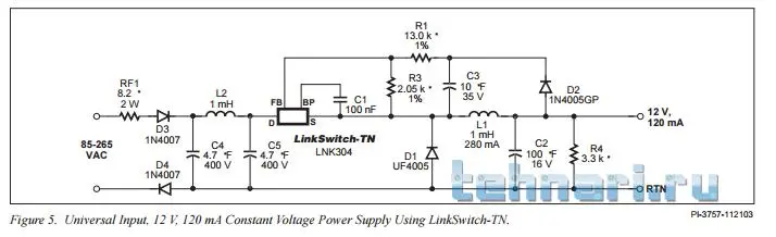

Всем добрый вечер, наткнулся на данную микрушку, схему хочу собрать как в даташите, БП нужен для питания МК atmega, и периферии которая будет на одной плате и закрыта от любителей полазить голыми ручками по плате .
Вопрос в следующем, по схеме вроде как нужно соблюдать полярность так скажем 220В, фаза сверху ноль на нижнюю клемму, если допустим я перепутаю и воткну наоборот, будет ли это плохо для МК ? если да то как например сделать защиту от неправильного включения ? или например какой нибудь простой детектор фазы с лампочкой чтобы видно было сразу фаза или ноль подключены
Нет, ничего не случится.., а вот то что там нет гальванической развязки, то таки да, может привести к потере всего устройства при КЗ...

нужно очень компактное устройство, будет под потолком висеть в недоступном месте, насчет кз надо подумать как то чтоб исключить данную неприятность :) а каким образом можно вообще развязать гальванически сию схему ? трансформатор не катит, он большой :)
Почему же, если его намотать на колечке, и при таком потреблении 12 вольт 120 мА всю схему можно запихать в размер пол спичечного коробочка урезанного по по длине. Т.е. можно спокойно вписаться в толщину не больше 1 см

яб еще знал как :) я только начал все это изучать, погуглю, спасибо! пока плату в альтиуме доума довожу, если найду как колечки мотать то можно будет эту схему юзать ? или нужна какая то особая?
