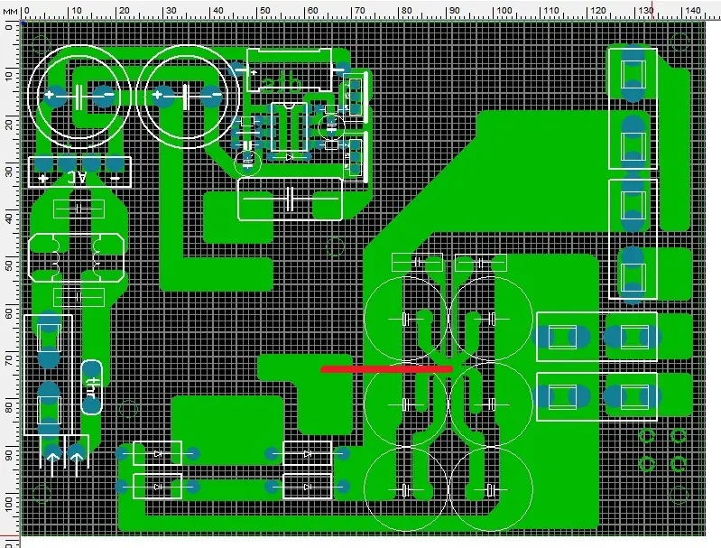

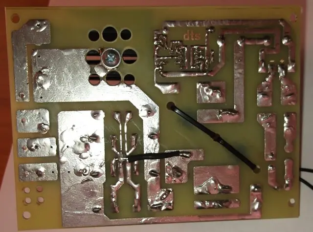

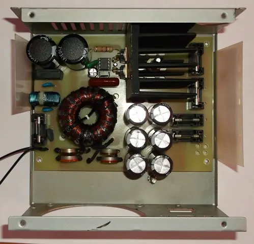

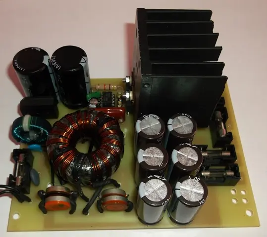

за основу взял широко распространённую микросхему ir2151 с минимумом обвязки,от ёмкости конденсаторов зависит мощность блока питания,трансформатор лучше мотать на ферритовых кольцах импортного производства,с размерами не менее 29.5*19*14.9 производитель *epkos*так можно получить максимальный КПД схемы,частоту выбираем до 100кГц,для этого используем программы по расчёту:Freq2153 и ExcellentIT(5000)
учитываем ,что схема не является самой лучшей,она наиболее простая и легко повторяемая для всех желающих.
Печатная плата была разведена для применения блока питания в корпусе от стандартного компьютерного блока питания .
описывать все характеристики не стану,так как эта схема по сути является *конструктором* из которого можно получить очень большое количество вариантов блоков питания,как по мощности,так и по напряжению питания.

Тимур , а чего цепочку снайбера не поставил?
