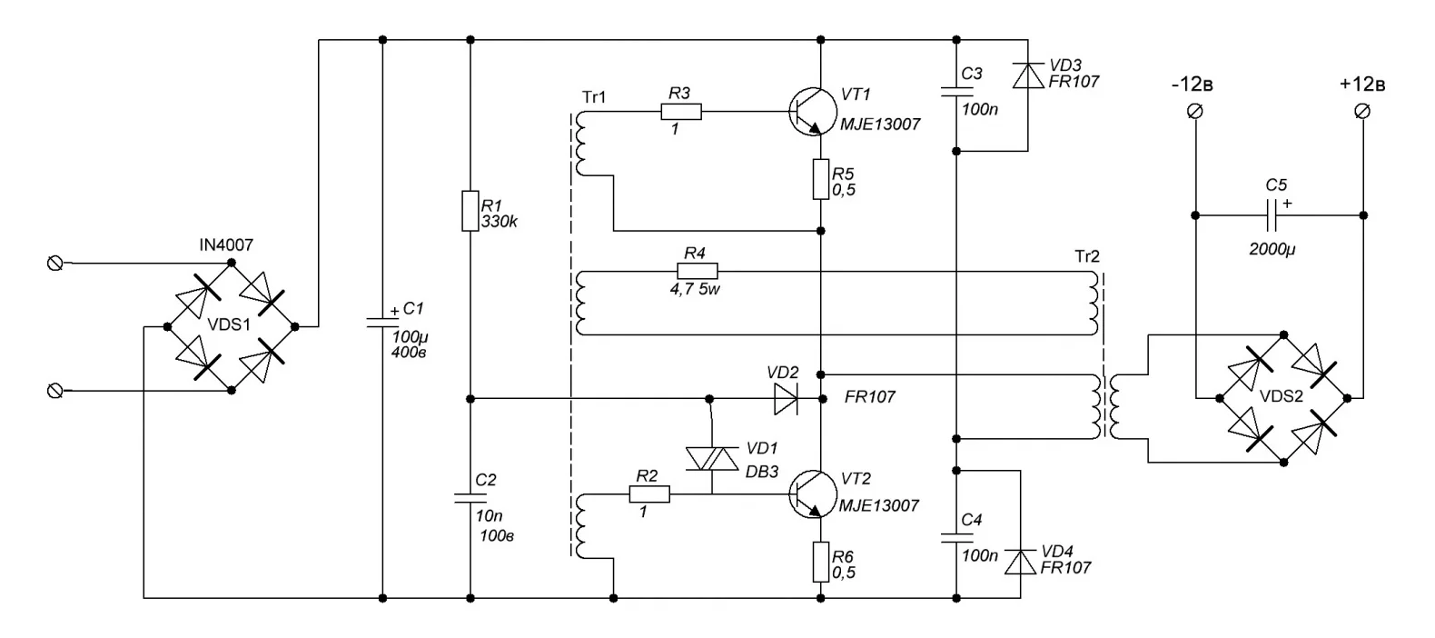

Доброго времени суток!
Валялся у меня импульсный бп для галогенок, покапался в интернете - нашел как запустить его без нагрузки. Запустил: на выходе поставил диодный мост и получил ~12в. Все было ок. Начал экспериментировать с нагрузкой. Подключал автомобильную магнитолу, лампочку 12в, но после подключения галогенки (опять же автомобильной) бп "пыхнул"). После проверки поменял транзисторы (были J13007), 2 резистора по 1ом и 2 по 0,5ом. Остальное вроде цело. Но бп работать не хочет. В чем может быть проблема? Может я неправильно резисторы определил (коричневый-черный-золотистый-золотистый-зеленый - 1ом и зеленый-черный-серебристый-золотистый-красный - 0,5ом)?
    33 KB · Просмотры: 14,635
прозвонить все диоды . проверить целостность дорожек для начала
если все остальное в исправности замени динистор-он нужен для запуска генератора!
Это не динистор, а Диак BD3, напряжение 30В ... :)
Диоды в мосту какие ставил, надо скоростные, с барьером Шоттки ?... :)

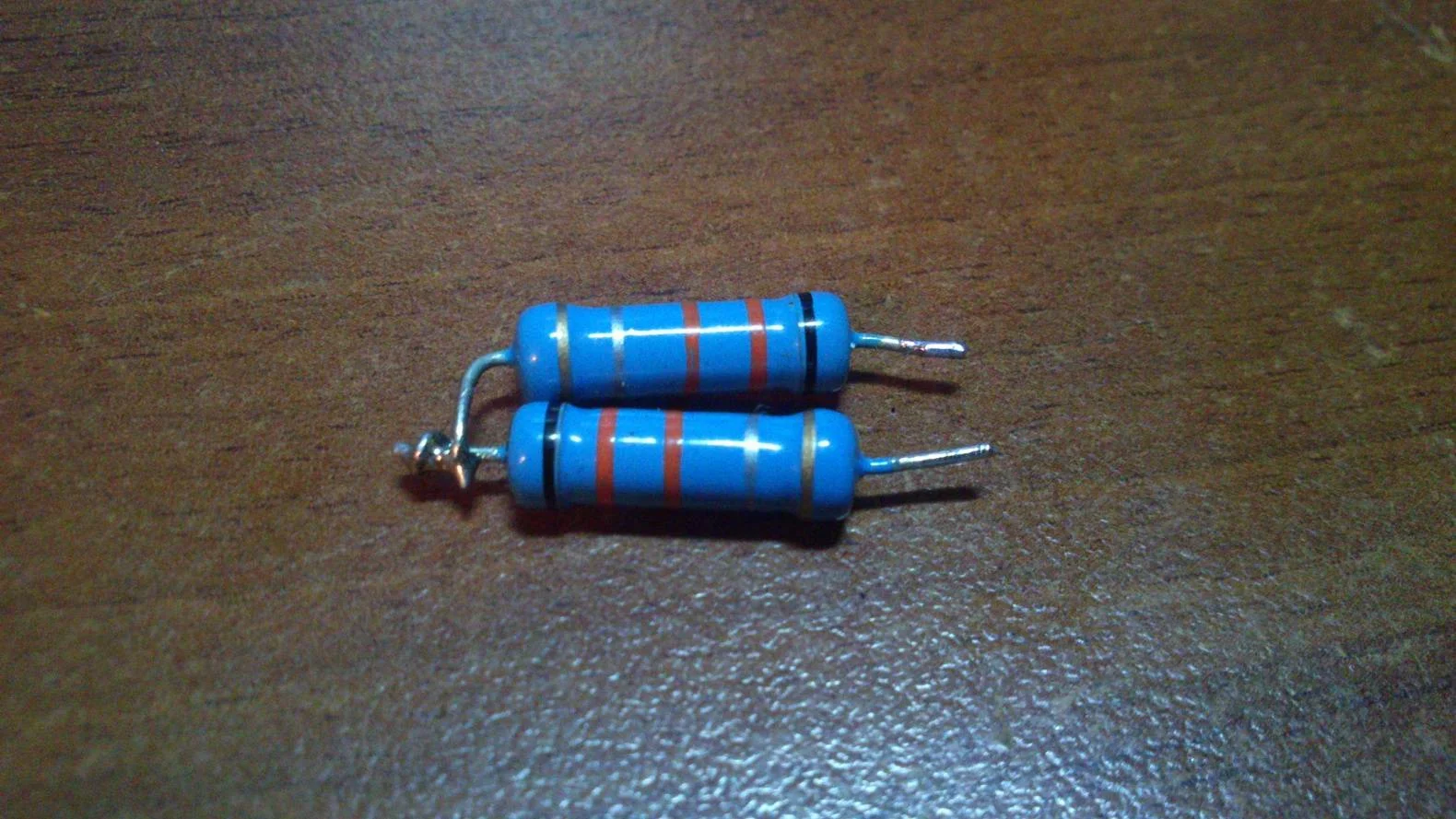

Действительно 5ти цветная маркировка?
Ой, я тоже молодец не посмотрел на дату ... :D
У китайцев все может :)
Вот 0,22ом
