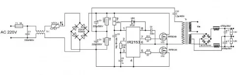

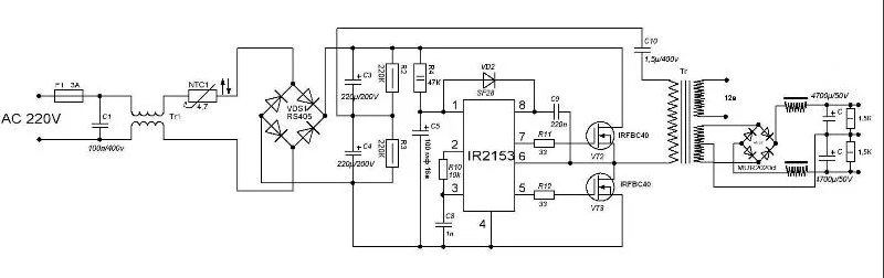

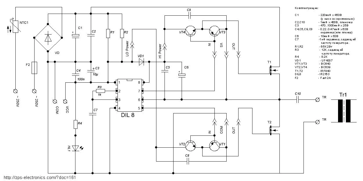

Что скажете на счёт этой схемы?
Паша схема вроде нечё, только она не четкая, деталей невидно. Хорошо бы
сюда статью выложить, там должны быть намоточные данные и сердечник
транса и дросселей ?... :)
Саша эти схемы равнозначные, смысл один и тот же, но жалко что не видно деталей ... :)
Шас попробую как то исправить...:tehnari_ru_127:
Вот как бы так...
Предлагаемой ИИП построен на основе IR2153, наиболее простой и не требует какой либо настройки.
Правильно собранный ИИП начинает работать сразу.
Характеристики собранного блок питания:
Мощность 300Вт
Выходные напряжение 12в, +-50в
Первое включение ИИП производится через лампочку 100 Вт в первичной цепи питания, во избежание выхода из строя деталей, при неправильном монтаже!
Транзисторы и диоды необходимо через изоляционные прокладки прикрутить к небольшому радиатору.
Трансформатор использовался от компьютерного БП.
Намоточные данные трансформатора рассчитываются исходя от необходимых напряжениях на вторичных обмотках.
Выходные дросселя намотаны на кольцах из тавоже БП компьютера и содержат по 22 витка каждое.
Такой БП можно применить в любом усилителе, выкинув штатный трансформатор.
Блок питание тестировался с УМЗЧ D класса 300 Вт, шумов от работы импульсного источника не было замечено.
ТОлько схема стала ещё хуже просматриваться... Если администрация не будет против могу дать ссылку на статью.
Да, я схему так глянул и видел что они похожи,просто та которую я предложил уже с печаткой и вроде как проверена, потому, что на неё много ссылок в сети дают.
В представленной Пашей, элементов конечно меньше это как плюс в сборке но ведь наверняка есть и побочный эффект.
В общем то мне все равно какую собирать лишь бы была рабочая и соответствовала поставленной задаче а именно тянула две TDA 7294. Вот :)
Хоть не всегда ищу простые решения:)), но вот с питанием хотел бы упростить, тем более в ИИП. В этой схеме я лично не очень уверен, потому и создал тему. Для себя хочу понять её адекватность.
этот ir... генератор? если так, то собираейте, ошибок в схеме не заметил. и не забудьте экранировать всю схему, а то от наводок покоя не будет)
Тогда прошу Вас корифеи наваять печатку. На себя в такой ситуации не смею полажиться-могу накасячить фатально :tehnari_ru_889:
Паша, вот так вроде видно детали >>>
Да лучше) спасибо!

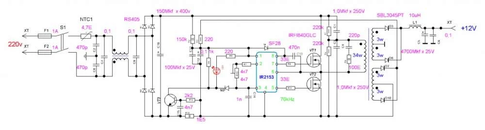

Нашел ещё один БП, кто разбирается оцените. Она в общем то тоже похожа на предыдущие но все же.
Даю ссылку на статью (неактивную) zps-electronics.com/?doc=161 а то статья очень уж большая сюда тащить. там и печатка имеется.
Саня, надо чтобы народ видел о чем речь идет, а дальше выбирает >>>
    38.6 KB · Просмотры: 13,632

Я вот в этих импульсниках никак не пойму пишут мощность там допустим 300Вт а на какой ток он рассчитан (на выходе) не понятно, то есть правильно ли будет предположить, что раз написано 300Вт то при соответствующей толщине обмотки он сможет обеспечить ток например в 10А? или как понять? или дело не только в обмотке?

Это простой Закон Ома, так если он выдает 2х25В=50В, то 300Вт/50В=6А, само
собой провод или жгут проводов на вторичной обмотке должен соответствовать
этому току ... :)

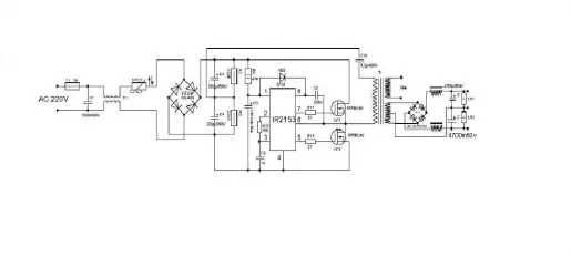

Тогда ещё вопрос: чем эти все схемы в общем отличаются? Все вроде похожи но одна настолько проста а другая наворочена а на выходе получаем одно и тоже. В чем смысл? Добавлена защита какая нибудь? или что?
А то я вот ещё нашел
В общем на что опираться при выборе?
Да собственно первые две отличаются навесными приблудами от авторов,
а так они функционально равносильны. На счет приблуд надо спрашивать
у авторов, не можно конечно посидеть и разобраться, только нет смысла.
Третья схема отличается наличием защиты по току, через обратную связь,
непосредственно с выхода трансформатора, обрати внимание, что на трансе
добавлена еще одна двухполярная обмотка, для обратной связи ... :)
Ага я чето такое у автора читал, что то типа там защита от КЗ или чето такое.
