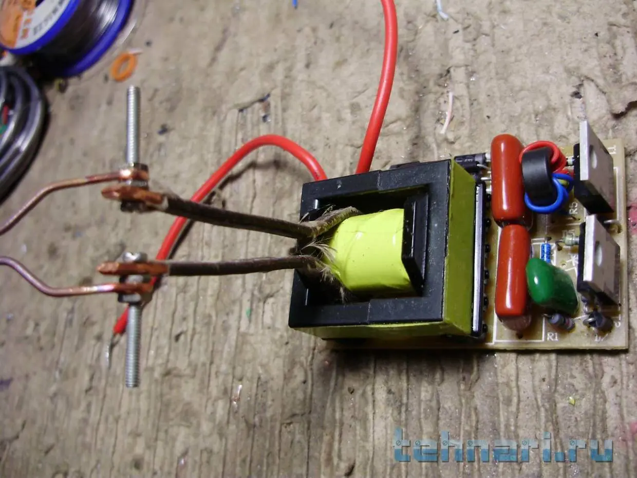

Ну во первых такой паяльник у меня есть, да он надёжный. Но я бы не сказал что легкий и удобный. Ну а во вторых прочитайте мои посты в начале- речь идет о импульсном БП. Как засунуть без разборки в такой трансформатор трубку не повредив её округлостей?
Сравнительно несложно. Достаточно перемотать трансформатор под свои нужды, и часть места под обмотки выделить на трубку. Т.е. там не должно быть обмоток вообще. как было сделано на советских 50-ти герцовых.
Либо использовать БП на кольце готовый, там достаточно большое окно, диаметром около 10-ти мм. У меня такой есть. :)
Андрей спасибо конечно за инфу, я в курсе её. Но речь идет представленном на фото БП, уж лучше я найду шинку 16мм2- её туда поставить не сложно.
Для "того" БП совсем несложно намотать колечко, и поставить его "на ребро"- получится очень лёгкий паяльничек.
Сам не люблю импульсные паяльники лишь за то, что очень быстро выгорает жало, и при мощности в сто ватт, фактически получаем паяльник не более 25 ватт.
Т.е. большой полигон, как и массивную деталь он не прогреет.
А обычной соткой очень легко- у неё массив меди, а не тонкая "сравнительно" проволочка. :)
Весь фокус именно в использовании тонкой проволочки, ей удобно выпаивать SMD детали, припаивать можно и паяльником, массив меди тут не нужен.
Вот доделал я свой импульсник. Транзисторы оставил 13005, при радиаторах хватает сделать с десяток паек- этого достаточно для моих потребностей( даже с лихвой). Вторичку сделал из медной расклёпанной трубки. На фото жало сделано и провода 1,2 мм, нагревается для пайки за 2-3 секунды- дальше идет перегрев и через ~ 7-8 сек раскалятся до красна. В общем надо к нему ещё приноровится или жало делать с более толстого провода. Будем экспериментировать!
