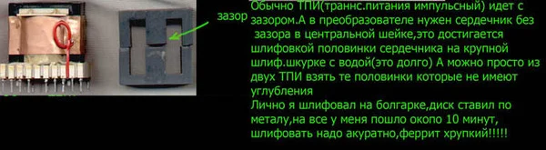

Как решать проблему с зазором, можно подробнее, просто я не совсем понял, как там написали
3.Можно ли вместо этого использовать ферритовое кольцо? Какой размер нужен кольца и сколько витков?
