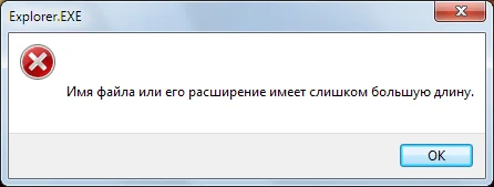

Данная ошибка выскакивает при попытки открыть практически все системные экзешники: отпал проводник, панель управления, ревоанинсталлер... помоему все программы запускаемые от имени администратора, те которым не нужны админские права работают.. в regedit соответственно тоже не заходит. Ось Win7, установлен Comodo Internet Security. Сначала стоял AVG и файервол Comodo, но авг перестал запускать некоторые компоненты защиты.. отпали некоторые компоненты панели управления (вылетали с той же ошибкой), умерли некоторые программы с именем админа, потом было восстановление системы с какойто достаточно старой точки, потом окончательно сдох авг, потом я поставил CIS и через пару перезагрузок система пришла к состоянию описанному вначале. Понимаю что переустановка винды светит как никогда.. но может можно все-таки как нибудь обойтись без этого т.к. времени на это сейчас нет и жесткий куда можно эвакуировать данные занят.
Винда лицензионная, домашняя базовая
Незадолго до этого винда делала скандиск при каждом запуске.. несколько раз давал доделать но после скандиска перезагружалась и снова пыталась его сделать.. потом почемуто всетаки перестала и через пару дней вот
На скрине попытка зайти в мой компьютер

CIS при проверке ничего не нашел Cureit просит запуск от админа и соответственно вылетает с той же ошибкой, пойду в безопасный режим попробую
Все.. попытка загрузится в любом режиме оканчивается перезагрузкой.. после очередной перезагрузки комп ушел в востановление запуска и чето делает... походу теперь перестановка винды неизбежна
можно попробовать не переустановить, а восстановить с диска с виндой.
О_О и таки восстановил чето и запустился.. зря я 10 минут майкрософт ругал =_= (без диска, просто какоето восстановление запуска) даже все работает теперь, поставил проверку CureIt-ом... вопрос: а это может быть от баловства с WinTuning-ом? я там вроде почти никакие галки не ставил.. насколько помню: большой кеш на операции ввода\вывода, выгружать неиспользуемые дллки, невыгружать ядро и еще чето.. про параллельную загрузку винды.. ну и реестр ей чистил

Стартаните с LiveCD CureIT, проверьте на вирусы, восстановите реестр, перезагрузитесь, стартаните с установочного диска Windows, выберите параметр Восстановление системы, из списка действий выберите Восстановить загрузку системы или подобный, запустите и подождите, пока компьютер сам не запустится.
Система заработала, пока особо косяков не нашел.. но вот вроде через консоль всегда раньше regedit запускал а сейчас она пишет что не знает такой команды.. wintuning не хочет восстанавливать настройки по умолчанию, есть какой нибудь способ вернуть системные настройки и работающие службы как было? чтоб приэтом рабочий стол не попортился и все что касается пользователя.. а то я не знаю чего он там мог натворить.. этот винтюнинг ... CureIt-ом проверил - ниче не нашел
Вобщем погуглил, сделал обновление системы с установочного диска, вроде все норм, даже вроде работать быстрее стал, спасибо всем кто откликнулся
