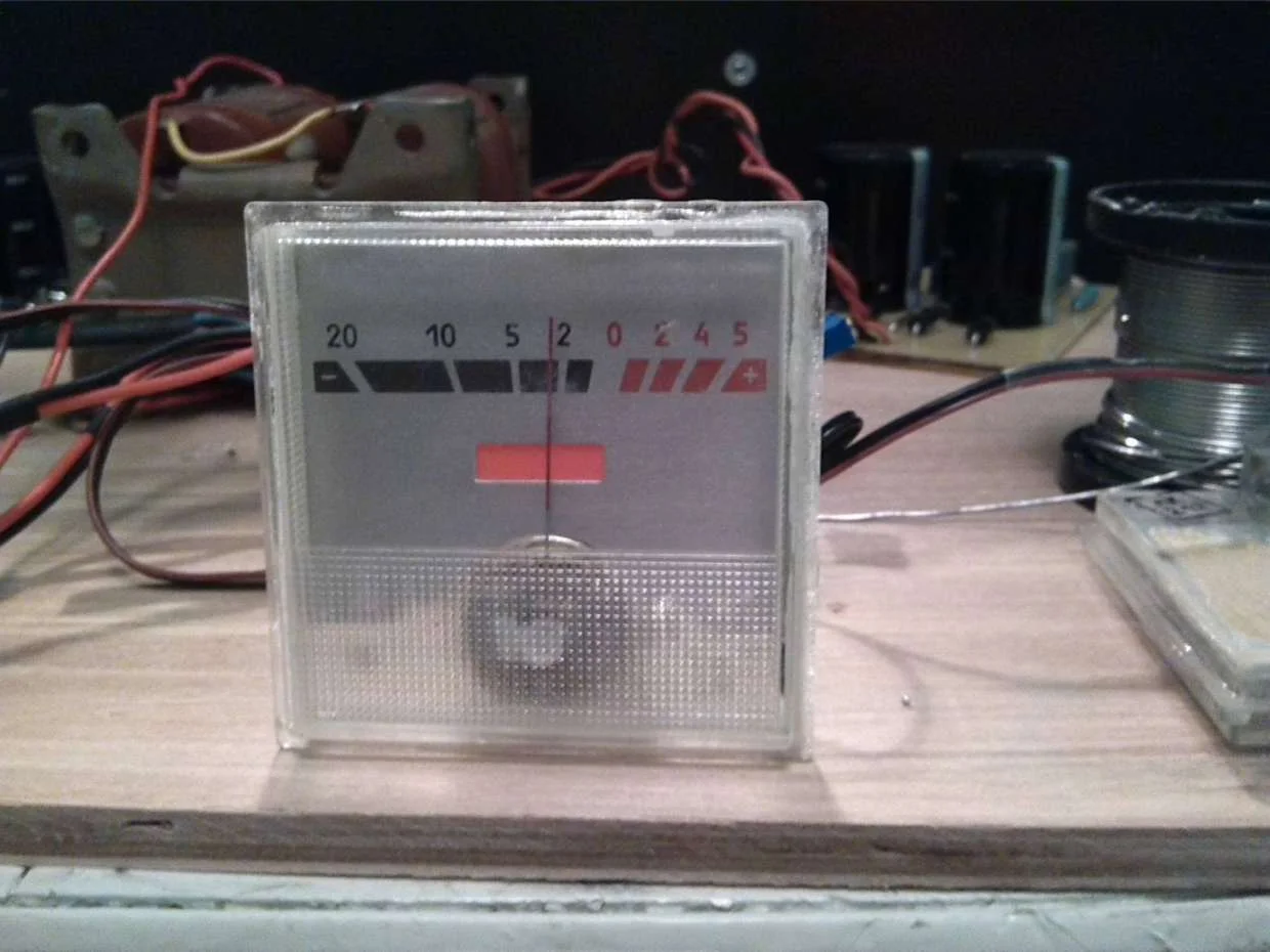

Добрый день Уважаемые..Собрал устройство работает класно.. Но мне показалось что стрелки "вяловатые" Хочу немного быстрее.. Я так понимаю нужно подбирать конденсаторы? Изначально стоят по 10мкф.

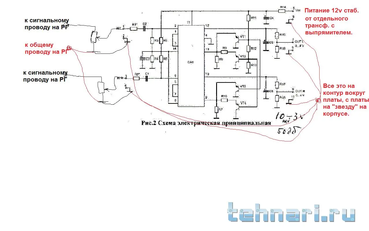

Собрал с первого поста . Хочу подключить на вход усилителя , что бы не зависимо от громкости показывал мощность входного сигнала. Встал вопрос как подключать , напрямую к входам на задней стенке или можно возле регулятора громкости. Я так понимаю , это тоже будет сигнальный кабель и во избежание наводок нужно экранированный провод ? Возможны какие либо помехи вносимые в звуковой тракт таким подключением ? Точнее как избежать помехи или как правильно сделать подключение?
Возле РГ и подключай смело

К тому же склонялся. Еще подскажите для этой схемы , переменники на выход для регулировки интенсивности или максимальной амплитуды движения стрелки последовательно перед или после платки ставить ?
Подцепил на вход РГ через два переменника , как на рисунке. Интересует правильная разводка земли. Стал присутствовать небольшой фон слышимый ухом от динамика буквально в 10-15 см.Дорожку земляного контура вокруг платы индикации в одном месте разрезал ,безрезультатно . Питание от отдельного транса с выпрямителем и стабом 7812 для подсветки и индикации. При отключении питания индикации -гробовая тишина.

Фон отсутствует вообще , выкручиваю ручку на всю и источник в динамиках тишина. Корпус соединен со средней точкой возле фильтров через резистор 2Вт 50 Ом в одном месте , больше ничего туда не подключено. Входные разъёмы изолированы от корпуса и не заземлены на корпус. Земля сигнальная соединяется только на плате УМ. Выходные с платы защиты тоже изолированы от корпуса и отдельно заземляющий провод на общею точку (звезду) не вел. Корпус регулятора громкости заземлён (он через диэлектрик на передней панели)
Земля от платы индикации проводом на среднею точку. Резистор пришлось убрать , с ним хуже ,чуть больше фона.
Единственное ,что забыл попробовать это отключить питание подсветки (на светодиодах) ,но думаю не должны они шуметь.
Может есть у кого какие предложения ? В принципе можно и так все оставить ,уровень фона ,я бы даже сказал "тихого шума" очень маленький и заметен если только поднести ухо к динамику. В реальности у меня батареии отопления громче работают в комнате.
Не правильно разведена земля. Я делаю ВСЕГДА так : в любом узле есть 2 земли. ! - сигнальная, 2 - силовая. Сигнальные земли соединяю эстафетно, силовые - звездой. Встречаются эти ребята в одной точке, а если быть точнее, то встречаются они в блоке питания. Туда же приходит и соединение с корпусом. В твоём случае сигнальная земля это два нижних контакта переменников. Всё остальное - это силовая.
Сигнальную землю с переменников куда завести , на среднею точку общего блока питания УМ ?Если так завожу то плата не работает , стрелка поднимается и стоит. Или на минус блока питания (12В.) ? Силовые , они все на плате в виде одной дорожки по периметру её куда ? Можете на моём рисунке нарисовать?
Может ёмкость добавить в выпрямитель 12в.?
Контур земляной разрезал - это правильно. Блок индикации питается от отдельного блока питания со своим трансом? Это тоже правильно. Тогда общая точка заземления должна быть в своём блоке питания. В эту точку и приходят все земли, и из неё идёт провод на корпус в ту же точку, куда приходит провод на корпус от оконечника.
