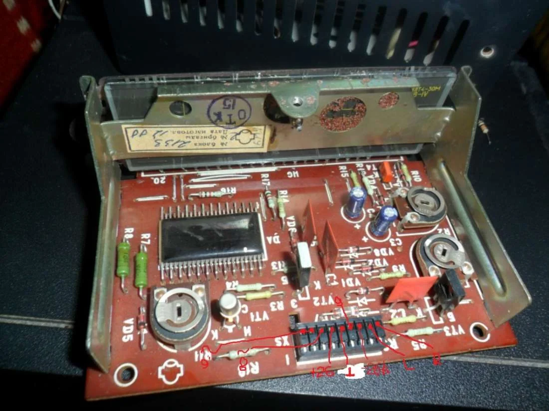

появилась проблема, бекапнул усь Радиотехника У-7101....
подключил родной индикатор....он поработал день, но как то тускло светил (не ярко)..а на следующий день еле-еле начал гореть но не рабртает..в чем может быть дело??
подключил правильно, подал +-26В на него..
ни у кого идей нет по етому поводу??
Для начала проверьте напряжение накала индикатора, между 1 и 20 ногами должно быть 3,5В с обмоток 8_8' трансформатора. Средняя точка этой обмотки (9_9') должна подключаться к шестому контакту разъёма ХР7
напряжение в норме...
вот фото как я подключил

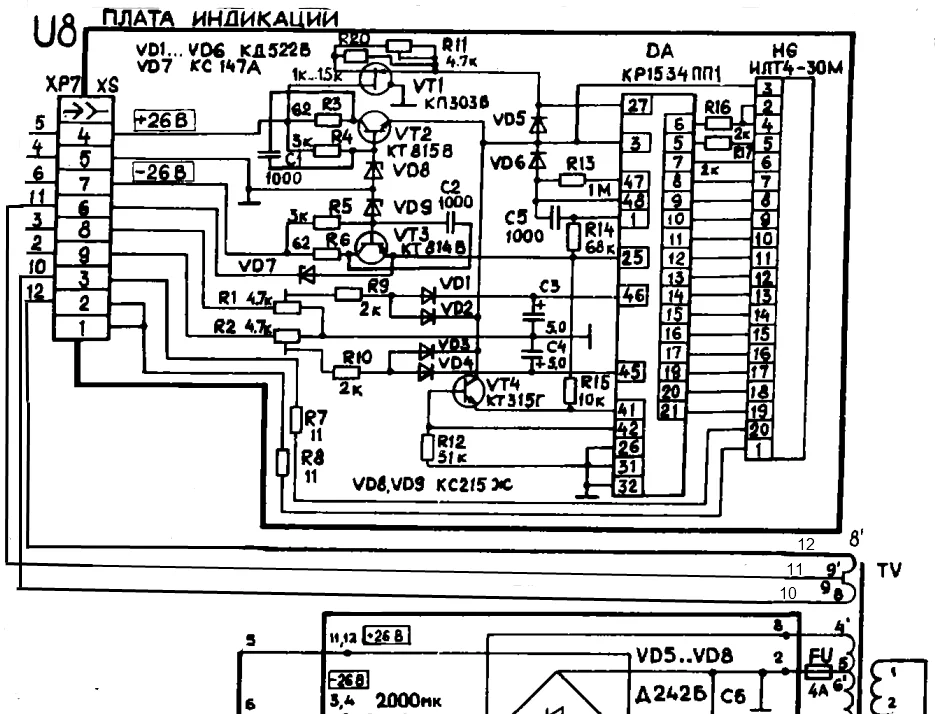

Надо так: 1+2_8' , 3_8 , 6_9+9'

ааа, перепутал...пошел исправлять
агромное спасибо....заработало

Извини плиз меня. Это я тогда тебе не правильно подсказал. Смотрел на схему во втором посте тогда, где не указан номер обмотки. http://www.tehnari.ru/f114/t62698/#post655002
А на схеме с пятой страницы вообще не видно.
