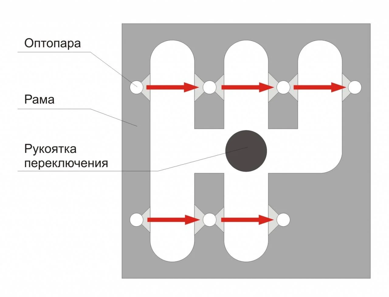

Можно сделать обойму с пазом по форме перемещения рукоятки, в каждом ответвлении разместить оптодатчики, которые будут отслеживать положение рукоятки. При пересечении луча света включается индикация выбранной передачи, если не перекрыт ни один световой луч - то высвечивается положение нейтралки. Идея должна быть понятной из картинки.

валерий вы гений:tehnari_ru_159:
а микросхема понадобится?если да то какая?
а оптопары от мышей подойдут?
а с подключением семисигментального индикатора если без микросхемы возможно такое?

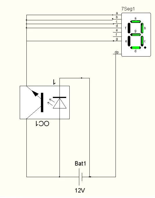

Оптопары можно сделать самому, а можно и от мышей взять. Понадобится электронная схема, но я пока над ней не думал, но она должна быть простой. И именно на семисегментник. Только надо сначала сделать макет и попробовать это всё подключить.
сегодня этим и займусь, если что в процессе можно обращатся к вам?
Да, вполне.
А лучше писать здесь, чтобы другие пользователи могли налаждаться процессом воплощения гениальных идей. Вдруг кто-нибудь тоже захочет такую штуковину забабахать. :)
посмотрите я правельно понял?
это для одной скорости ну а остальное по той же схеме, если неошибаюсь если что поправте
