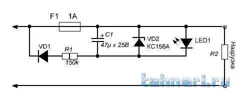

Индикатор перегорания предохранителя
Действительно ничего смешного.
Надо для всей своей электроники в доме наделать таких предохранителей, а то порой бывает так что не пойму что к чему.

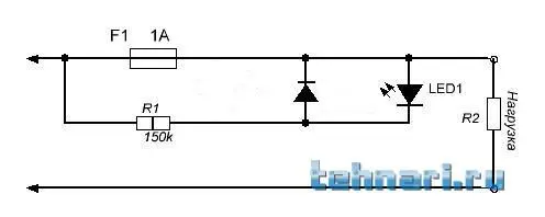

должно получиться как то так
Да. Резистор 130 - 150 kOhm, обязательно не менее полу-ватта.

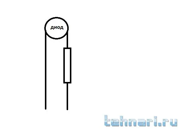

Ну это для УНЧ усилителя, что бы я сразу знал что сгорело
А в каких цепях установлены предохранители?
Просто схема, которую Вы нашли и которую мы тут сообща обтесали, рассчитана на переменные 220 вольт...
рассчитана на переменные 220 вольт...?

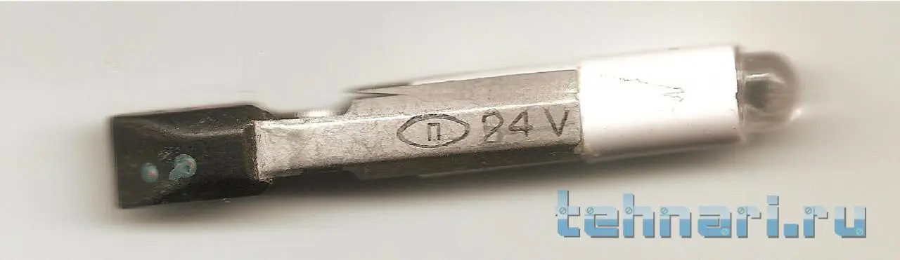

А на 22 вольта можете подсказать, что надо сделать какое сопротивление ставить? или вобще безнего обойтись можно так как светодиод расчитан на 24 вольта
Будет. Он будет спасать "схемку" от мгновенного выгорания.
Конденсатор, стабилитрон и диод VD1 можно убрать, только вместо стабилитрона поставить диод с обратным напряжением не менее 30 вольт (если использовать Вашу лампочку).
СПасибо за совет! вот что получилось
В этом случае можно использовать только лампочку, безо всяких дополнительных обвесов. Учтите только, что протекающий через неё ток может вызвать всякие нежелательные эффекты в усилителе...
Лампочка рассчитана, а не светодиод. Светодиод - одна из составляющих этой лампы.
Все работает замечательно!!!
