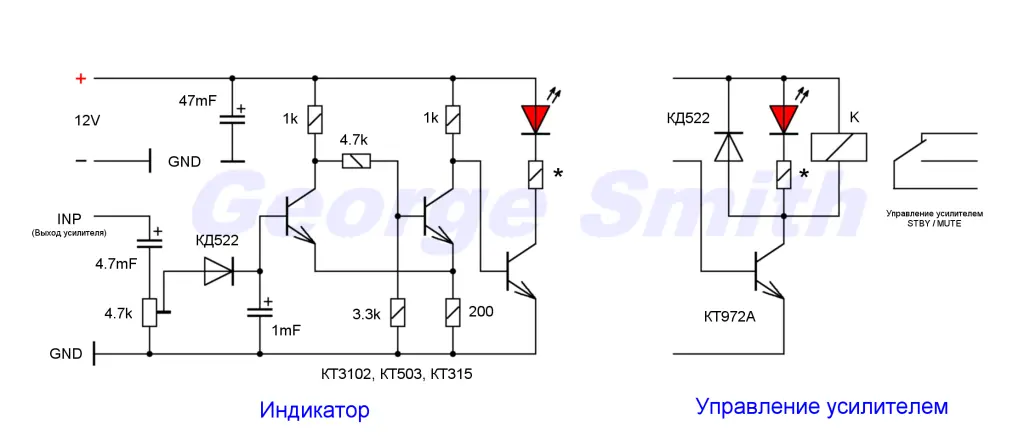

Схема универсальная, подойдет к любому усилителю 3Вт и выше. Если хотите
не просто индикатор, а управление усилителем, надо заменить выходной
каскад, транзистор КТ972А. Резисторы обозначенные звездой зависят от
светодиода и рассчитываются по калькулятору
http://www.casemods.ru/services/raschet_rezistora.html
Реле маломощное 12В ... :)

Очень интересно! Только вот хотел узнать, по какому принципу он работает, тоесть от чего срабатывает, если мощьность усилителя не имеет значения. Я так понимаю, можно ставить на усилитель хоть 100 хоть 200 ватт.
Там резистором порог срабатывания задается.
