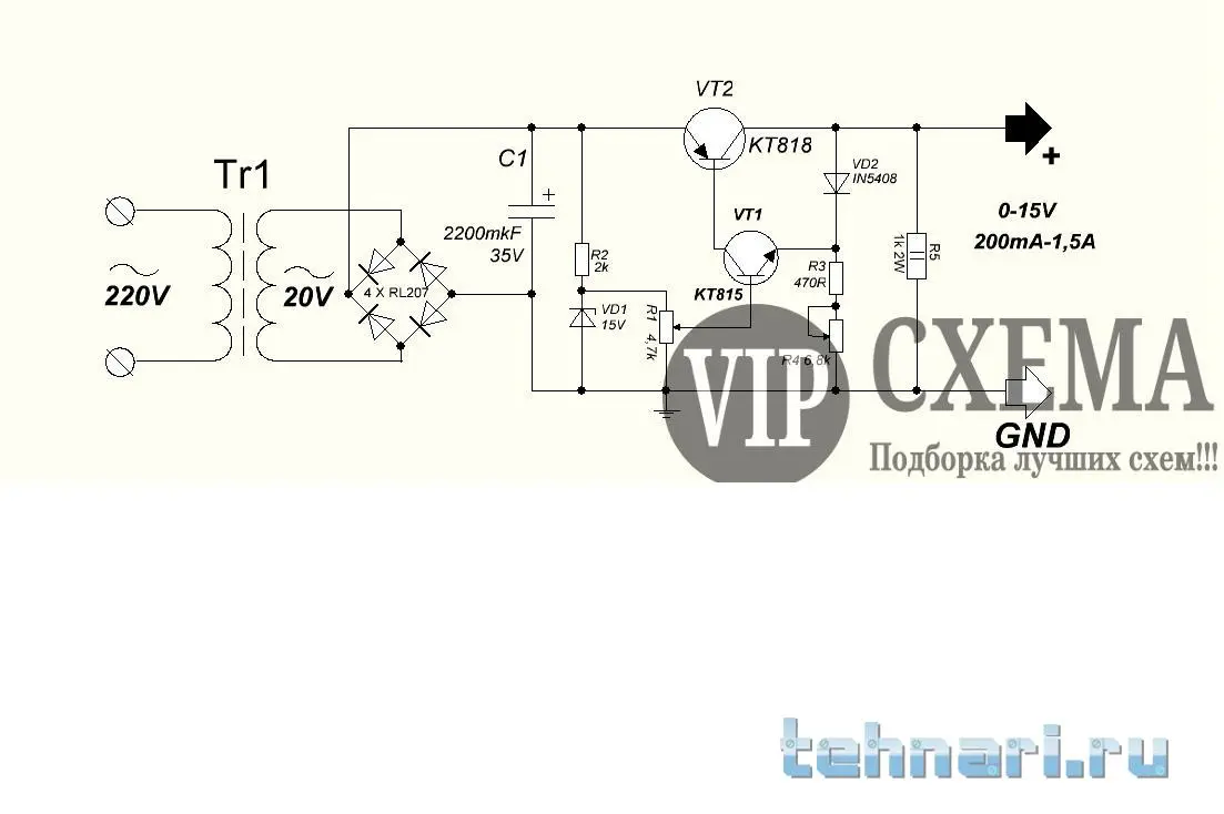

Где эта схема индикации ограничения тока на светодиоде?
Нужна индикация, когда блок уйдет в защиту по превышению тока, который выставлен резистором R4.
Куда можно добавить в схему индикацию ограничения тока на светодиоде?

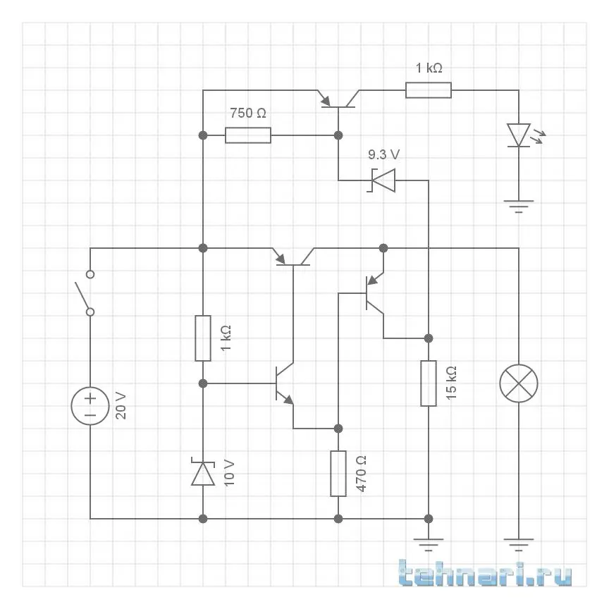

Для этого схему придётся модифицировать вот так:
Вот симуляция её работы. Подберите необходимый стабилитрон 9,3 В в зависимости от питающего напряжения.

Блок питания будет с регулировкой тока и напряжения...Какие ставить транзисторы?
Это зависит от того, какой ток нужен на выходе.
