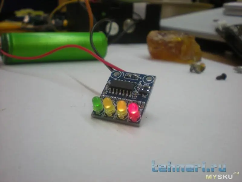

всем привет. Подскажите пожалуйста дорогие друзья, нужен индикатор разряда дл банки ( хочу собрать сам ) по типу такого 18a9ce.webp но схему такого устройство так и не могу найти ((( помогите пожалуйста
все разобрался , спасибо
На сколько я знаю lm324, этот индикатор заряда работает с 12в. Как вы хотите его запустить на 5в?
Вот мне и нужна помощь , дорогой друг. Я хочу сделать индикацию для лить ионных батареек аккумуляторных на 3,7 Вольт,чтобы показывала сколько осталось на них заряда

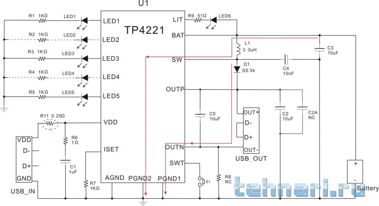

Я предлагаю использовать микросхему TP4221, тут вам и контроль заряда, разряда и преобразователь 5В и так же показывает остаток батареи. Схема ниже на фото.
То есть я могу добавить к этой схемк еще зарядку для литьионых батареек и все у меня полный сбор
Если вы внимательно будете смотреть в схему то отпадут лишнии вопросы. Эта схема и есть power bank. Через нее и заряжать акб, и она же повышает до 5в. И она же показывает индикатор заряда. Посмотрите в схему, есть разъем входа, разъем выхода, и аккумулятор. Тогда вопрос зачем что то добавлять? Если уже все готово.

все понял, спасибо. Просто опять с али заказывать это ждать жесть как долго (((
