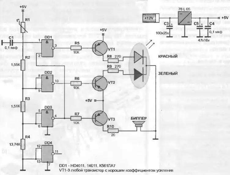

Здравствуйте!
Есть несколько вопросов по схеме. Хотелось бы узнать на них ответы.
1) Какого типа применяемый здесь терморезистор? И как вообще они разделяются на номиналы? Написано только, что при температуре 100°С его сопротивление должно быть примерно 10 кОм.
2) Какое питание подключать к микросхеме К561ЛА7? Питать от стабилизатора, или напрямую от борт. сети (12-14.5 вольт)?
Пока вроде всё.
Заранее благодарен за ответы.

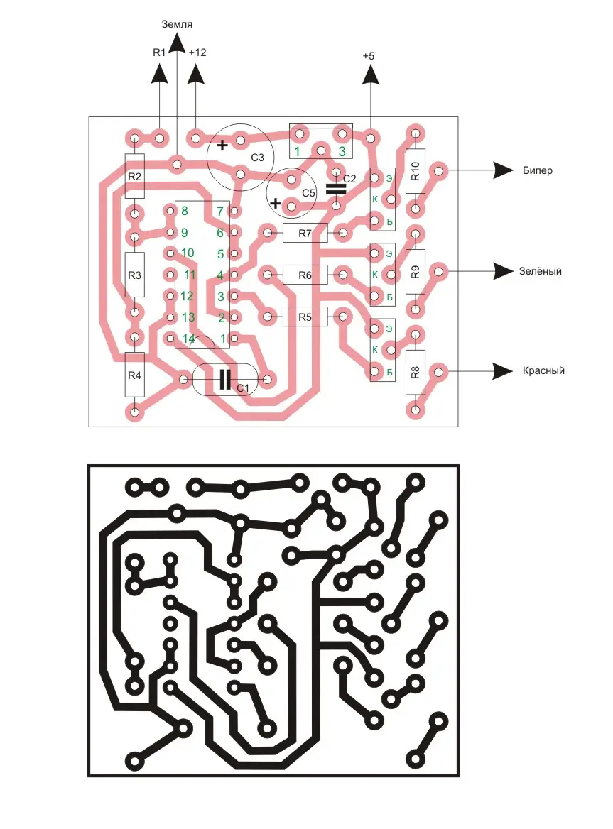

Помогите, пожалуйста, нарисовать печатку, а то что-то не получается...
Спасибо большое, Валерий!
