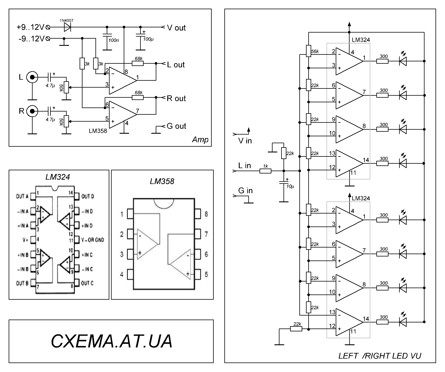

Индикатор уровеня сигнала на LM324
Здравствуйте. Нашел в интернете схему этого индикатора. Закупил все детали, обошлось дешево. Начал собирать и столкнулся с проблемой расстановки деталей на ПП, так как они не подписаны... По возможности, можете их подписать? Сам разобраться уже не в силах, запуталсяtehno008. Буду благодарен за помощь!
Посмотреть вложение LM324.zip
Если яркость диодов вдруг покажется слишком малой, подбери сопротивление чуть меньше (на светиках)
