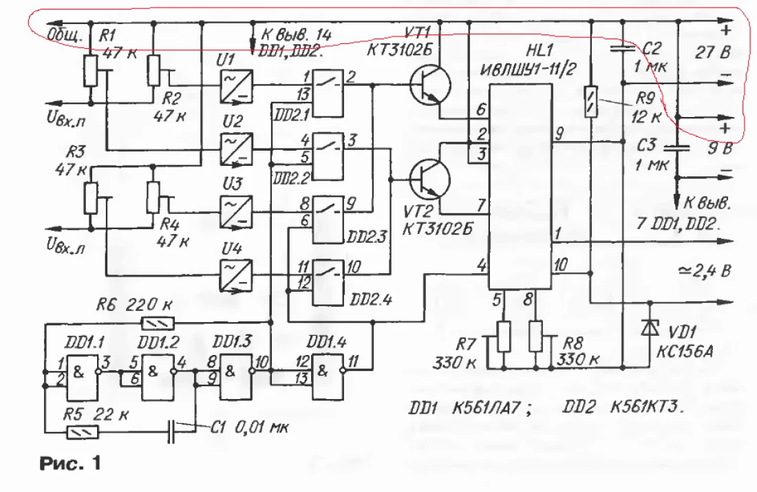

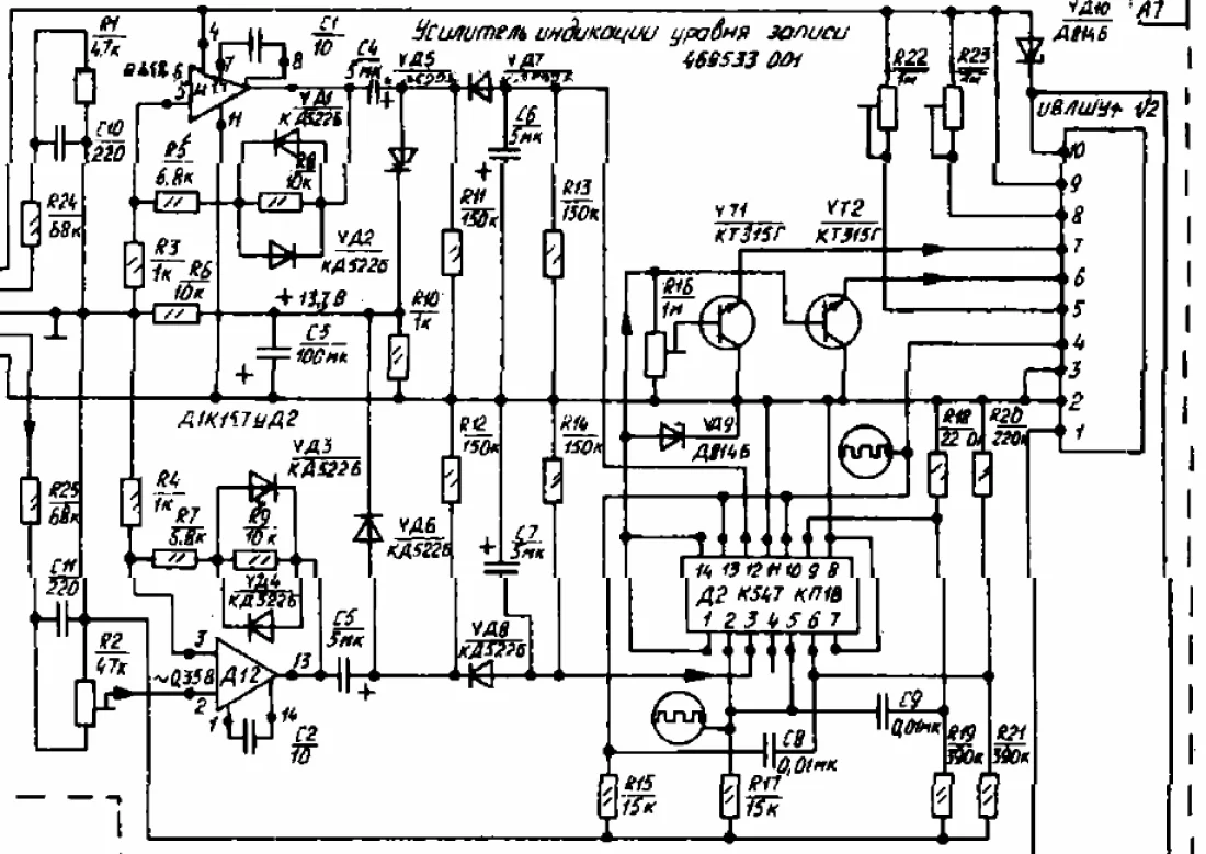

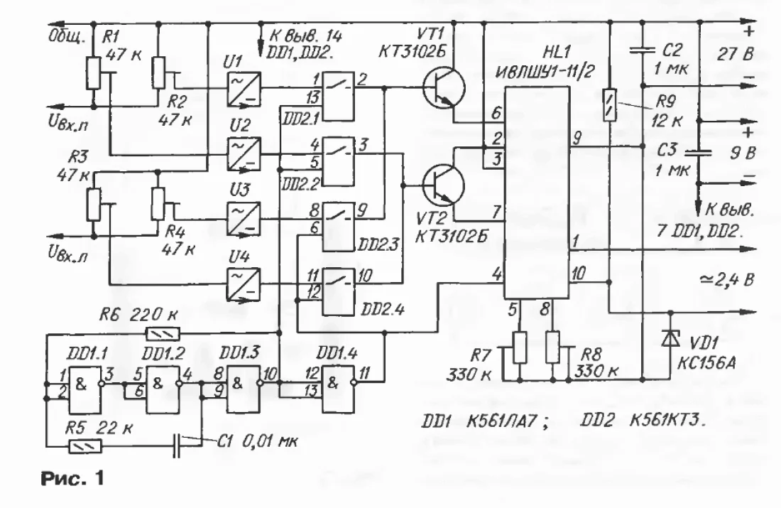

Здравствуйте, попал ко мне в руки такой люминисцентный индикатор из трансляционного усилителя Степь-103. Решил я его использовать для своего усилителя но столкнулся с проблемой: плата из усилителя Степь очень громоздкая, на ней еще установлен темброблок, да и индикатор включен там в моно режиме. Решил сделать новую плату, нашел два варианта: первый из журнала "Радио" №11 1999г. (рисунок 1); второй - схема включения из магнитофона Яуза-220 (рисунок 2).
Кто-нибудь собирал по первой схеме? Она рабочая? Информации особо по ней не нашел.
Вторая схема точно рабочая, но она довольно сложная по сравнению с первой, что выбрать?

Первая схема - это типовая схема его включения, предложенная (не помню имена) какими то инженерами. Натыкался когда-то на их статейку.
У меня у самого штук 5 таких лежит, но не применял их еще.
Их главное отличие от остальных ВЛИ - наличие встроенной микросхемы, которая обеспечивает динамическую индикацию. Требуется только внешний тактовый генератор и "выпрямитель" сигнала.
Володь, вот я и хочу узнать рабочая-ли первая схема? Или "после сборки требуется доработка напильником"? :D Так-то она более предпочтительна из-за меньшего количества деталей.
Настройки требует любая схема :) Собери, проверь. Сюда выложи результаты. Если все норм - то я кааак начну их собирать :D
Я б и раньше собрал, неохота микросхемы искать по магазинам, 561КТ3 точно не найду :)
Буду пробовать :D Кстати, 561кт3 вроде в эскоре есть в наличии, сегодня или завтра поеду покупать. Надо еще заняться печатку для неё нарисовать, что у меня плохо получается :D

Еще возник вопрос по схеме: что за преобразователи U1-U4 и чем их можно заменить? Диодами?

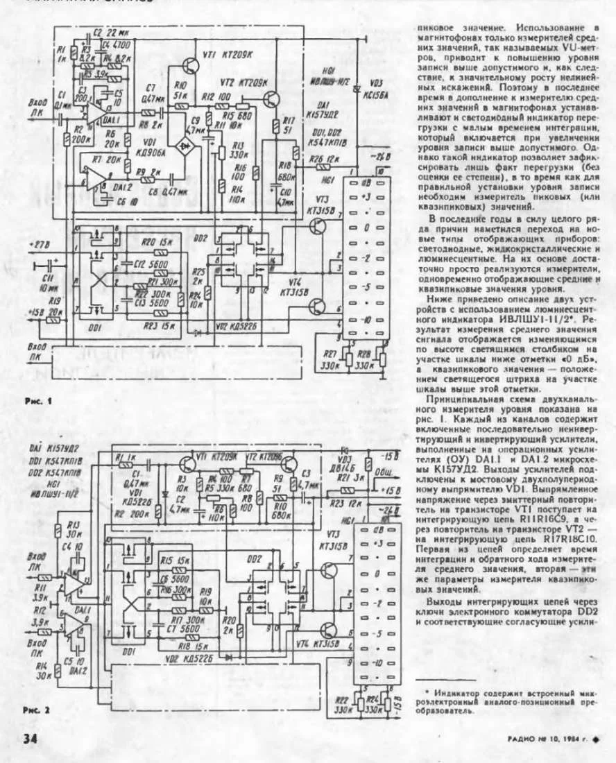

Виталя, может легче посмотреть в журнал "Радио", это их почерк, узнаю ? ... :)
Обычно этот индикатор использовали для индикации сигнала записи. Поэтому на вход ставили операционники по инверт. и неинверт. схемам и с них сигнал выпрямлялся диодным мостом....
В нашем же случае, думаю хватит обычных диодов :) так как сигнал у нас идет с линейного выхода, чего вполне должно хватить.

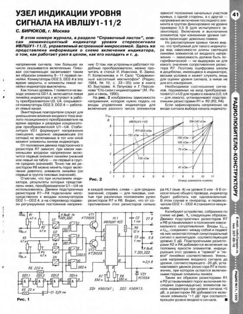

Вот вырезка из той статьи из журнала Радио, про которую упоминал автор первой схемы.
Посмотрел, там тоже не описано, но также написано, что можно и без них,
может и хватит просто диодов КД522 ... :)
Дык и я от туда же. Радио, 1984, # 10, с. 33-35
Просто эта статья, которую ты выложил, в ней ссылка есть на ту, что выложил я :)
Звучит это так:
" Отметим, что при испытаниях индикатора, результаты которых представлены ниже, преобразователи U1-U4 не использовались. Движки подстроечных резисторов R1-R4 подключали непосредственно к входам коммутаторов DD2.1-DD2.4, а на стереовход подавали регулируемое постоянное напряжение. О том, как устроены и работают подобные преобразователи, можно прочитать в статье И. Изаксона, В. Заики, П. Колесникова и Н. Сало "Современный кассетный магнитофон" (Радио, 1984, # 10, с. 33-35) "
Ладно, это без почвенный спор, думаю поставить диоды и все ... :)
Дык никто не спорит :) и я говорю, что просто диодов хватит. Просто я уточнил, зачем там эти преобразователи ставили.

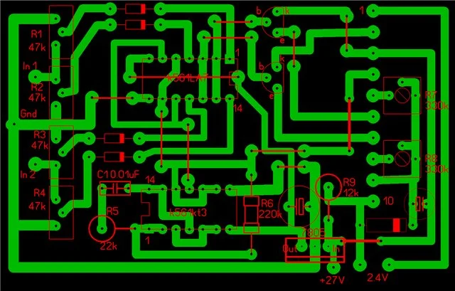

Нарисовал печатку к первой схеме. Прошу проверить и покритиковать, потому как это дело у меня как-то не очень получается :D
    40.3 KB · Просмотры: 1,828
В общем собра я этот узел индикации и он у меня конечно-же не заработал :D
В печатной плате из предыдущего поста были исправлены несколько ошибок. Но индикатор так и не подал признаков жизни, может он вообще не рабочий...? Ну и по схеме у меня обведенное место вызвало несколько вопросов:
1. Сигнальная "земля" напрямую соединяется с +27В? Для чего?
2. Наапрямую соединяются +9В и +27В? Опять-же для чего?
    65.2 KB · Просмотры: 565
Плюс в это схеме является общим, об этом написано на схеме в углу ... :)
1. Сигнальная "земля" напрямую соединяется с +27В? Для чего? 2. Наапрямую соединяются +9В и +27В? Опять-же для чего?
"Общий провод", "Корпус" или как вы его называете "Земля" (по моим понятиям, неправильно, к Земле этот провод никакого отношения не имеет) не обязательно должен быть соединён с минусом питания. Он может быть соединён и с плюсом, и с нулём (при двухполярном питании), и вообще может быть не связан прямо с выводами источника.
Например, раньше, когда были германиевые транзисторы, практически во всех схемах общим был плюс питания.
