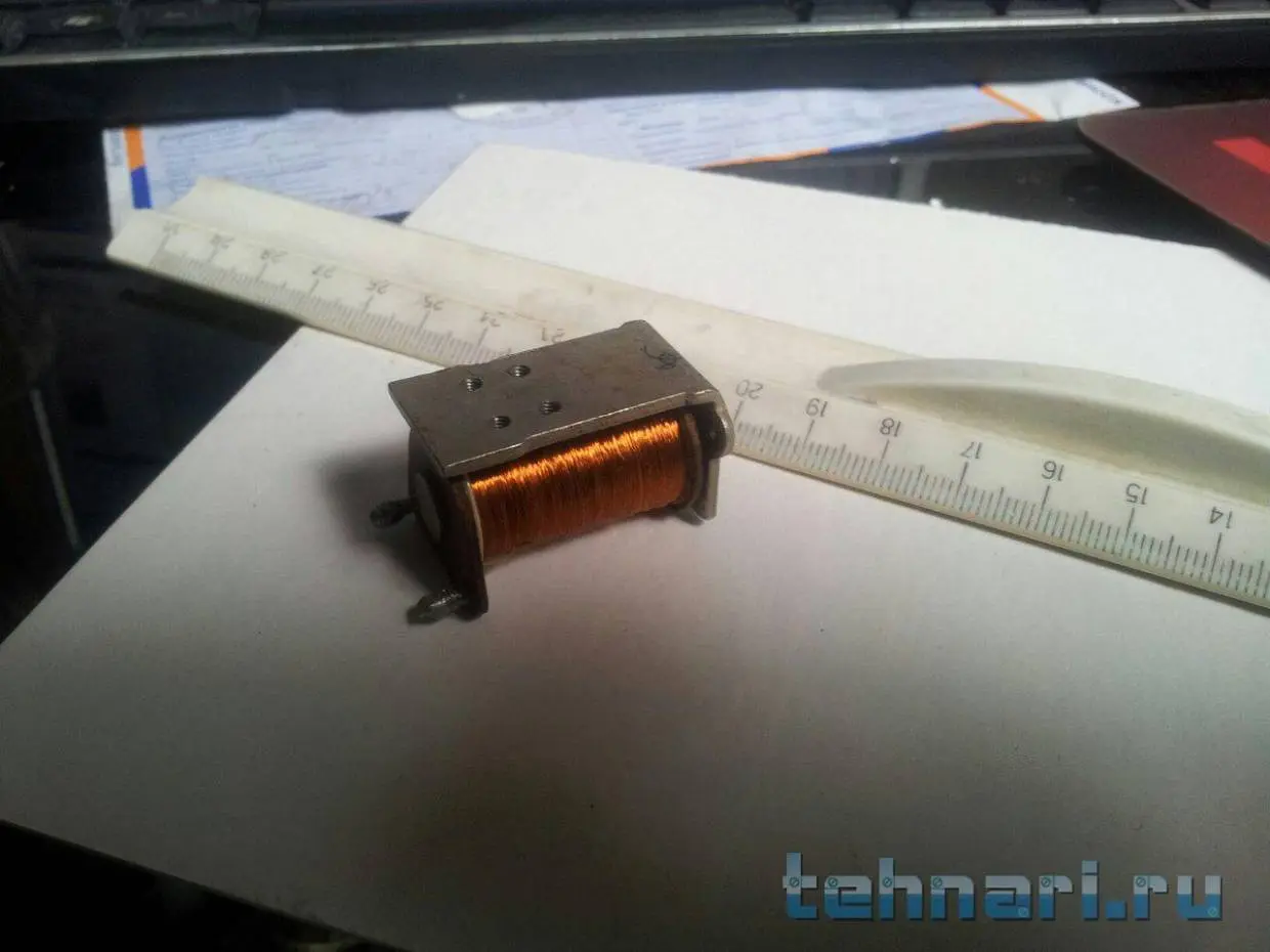

Всем привет!
Есть идея сделать габаритные огни для велосипеда, без батареек, на магнитах и катушках.
Думаю, что магнит от HDD на спицах и катушка на раме, а с краю пара светодиодов. Но встал вопрос, какую катушку сделать? Из чего? сколько витков? Пробовал разные катушки от инверторов подсветки, не подходят. Там феррит и он не работает так :( А других маленьких не придумать. Что посоветуете?

Попробуйте катушку с металлическим сердечником, чем ближе к магниту, тем лучше, к примеру датчик положения коленвала на авто, даёт импульс 2,5V, это при том что там магниты на шкиве не такие мощные как на HDD, сам датчик-это катушка на металлическом сердечнике, причём они фактически все одинаковые на всех авто по параметрам, только в разных корпусах, я датчики от ВАЗа втыкал в разные авто, только крепление переделывал по него.
Могу предложить в качестве эксперимента попробовать катушку от любого электромагнитного реле. Но, как уже было сказано выше, для генератора очень важно расстояние между катушкой и магнитом.
От 12в релюшек пойдут китайских? Расстояние можно выверить до 1-2мм, это как раз не проблема.
Так трудно что либо сказать. Нужно видеть и пробовать. Взять катушку, подключить к ней вольтметр для начала и водить возле нее магнитом. Мне кажется что катушка предпочтительнее плоская, но это наверно трудно выполнимо.

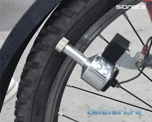

Купить динамку и не париться.
Есть на колесо , а есть на цепь.

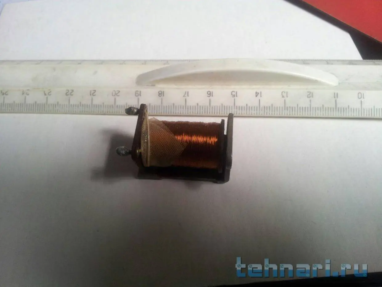

Появилась такая катушка. Пробовал магнитить вручную, напряжение появляется, 0.3-1.5 вольта. Попробую её на велосипед примострячить, пока думаю, как...

Его конечно можно приспособить но КПД маленький будет. Ищи маленький Ш-образный трансформатор, так же железка длиной 3 см (примерно), но катушечку придется самому мотать ... :)
я вот думаю, если намотать на магнитный сердечник, то вполне вероятно будет работать когда спицы вблизи сердечника будут перемещаться без всяких магнитов, это теоретически)))
Без возбуждения магнитным полем не будет. Речь о полноценном индукторе ... :)
