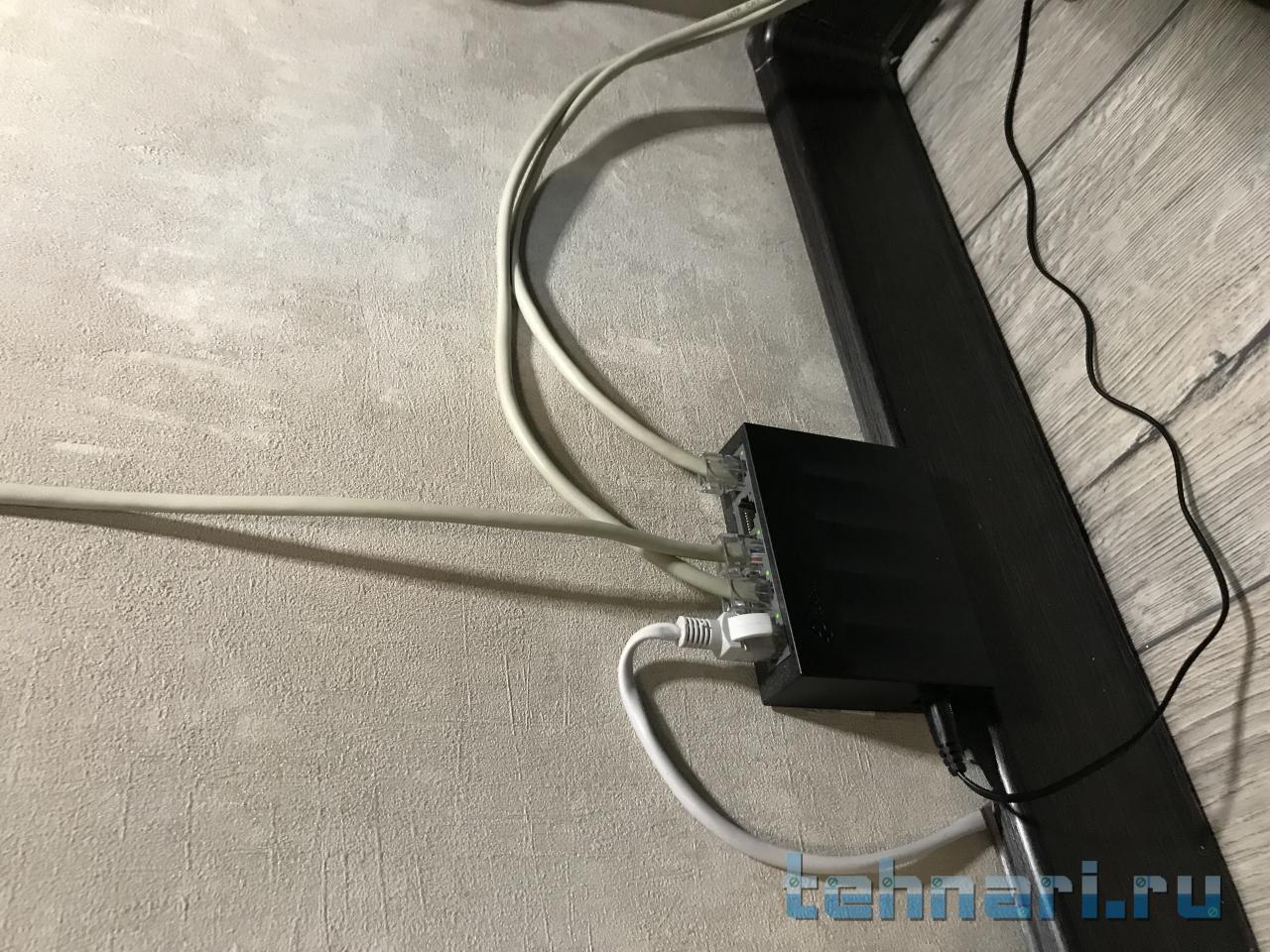

можно вообще сделать такую штуку? Есть интет от провайдера по витой паре rj45, подключен к компу (скажем №1) через роутер (там и на другие компы) нужно сделать переключение инета на комп №1 напрямую от провайдера минуя роутер не перетыкая кабели - это вообще возможно?
Возможно! Если в комп вставить вторую сетевую карту, сделать подключение от провайдера на компе, а потом с этого компа раздавать интернет на другие компы черещз роутер. Роутер тоже надо будет перевести в режим повторителя к примеру. Ну это так, в кратце.
Коммутатор типа такого.

Коммутатор не всегда можно использовать. Провайдер, как правило, выделяет всего 1 IP-адрес, и бдудет конфликт IP-адресов с роутером и прочими устройствами.
А если тип подключения PPPoE или VPN упрётся в ограничение на кол-во сесий для одного логина.
Типа такого вообще не проканает! Нужен хотя бы управляемый хаб с функцией PPPoE и прочих подключений и опять же будет комп подключен не напрямую к провайдеру, а опять же через хаб, а у автора и так через роутер подключено!
