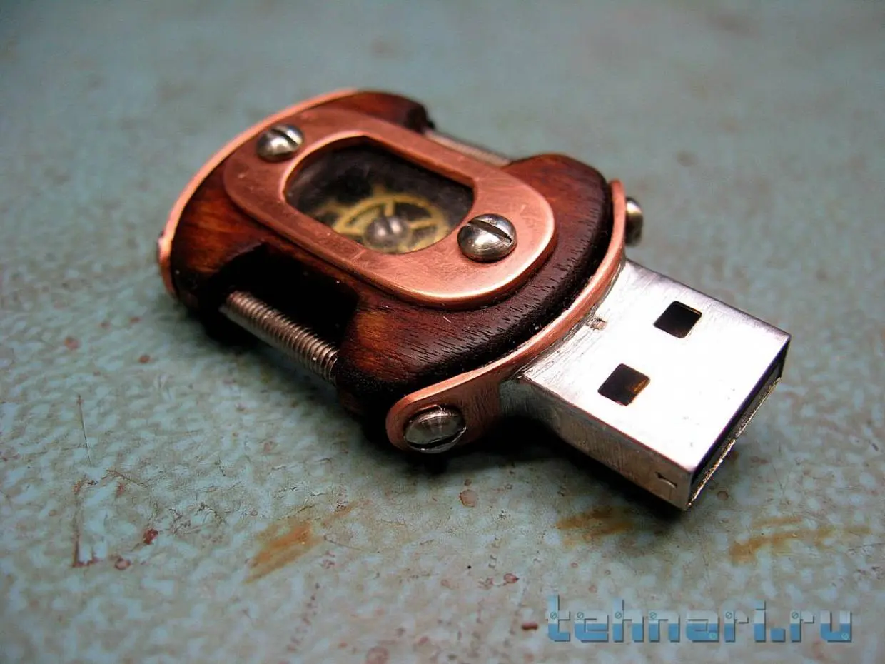

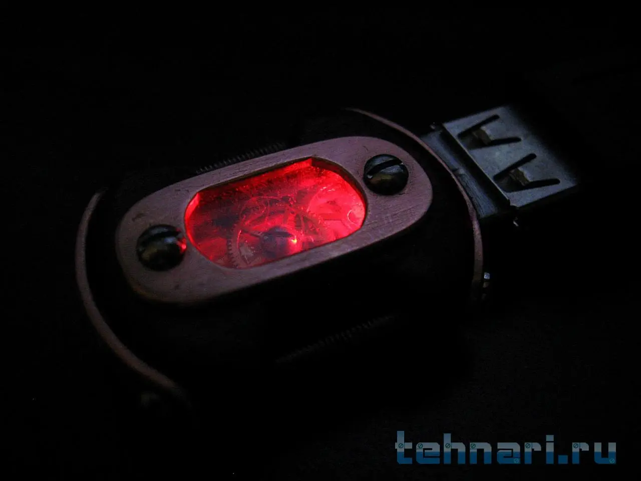

Добрый день, господа. Предоставляю вашему вниманию свой проект, флешку в стиле стимпанк, или проще «Инфафон»
Это подарок для жены на 8 марта, правда немного запоздалый, не рассчитал время изготовления, но жена не обиделась, поняла.

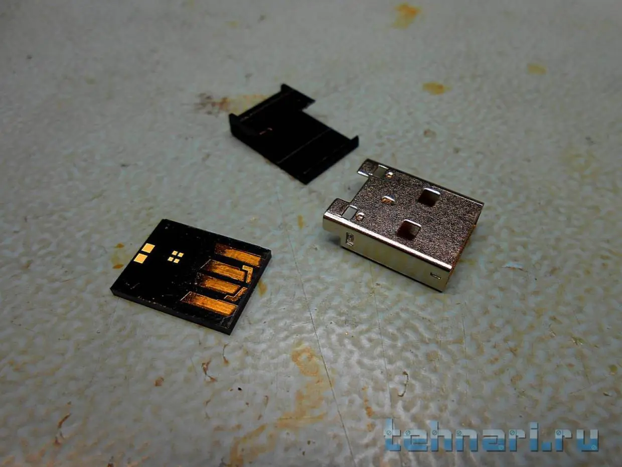

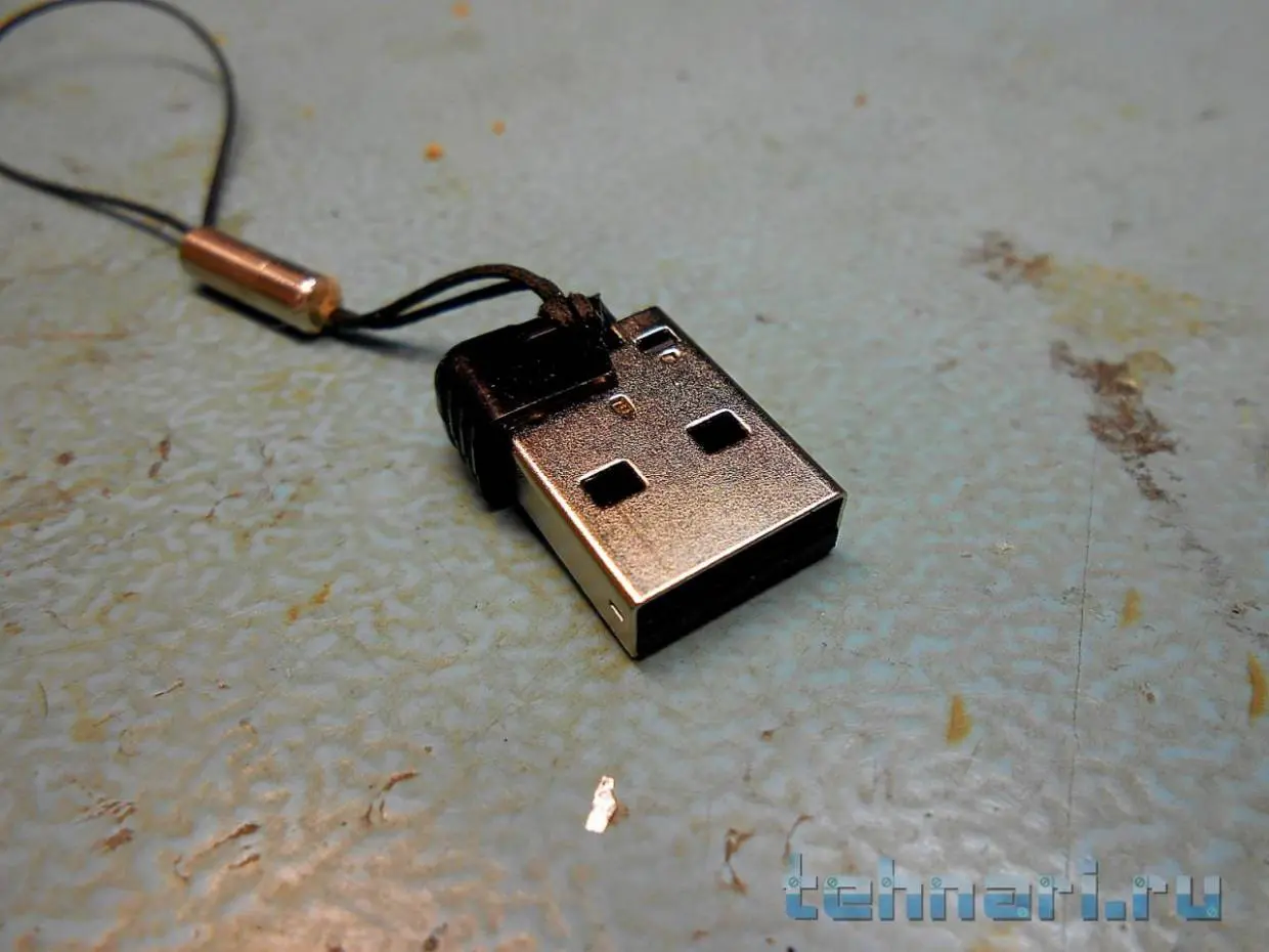

Донорам послужила флешка у которой сломался корпус, и она давно уже валялась без дела

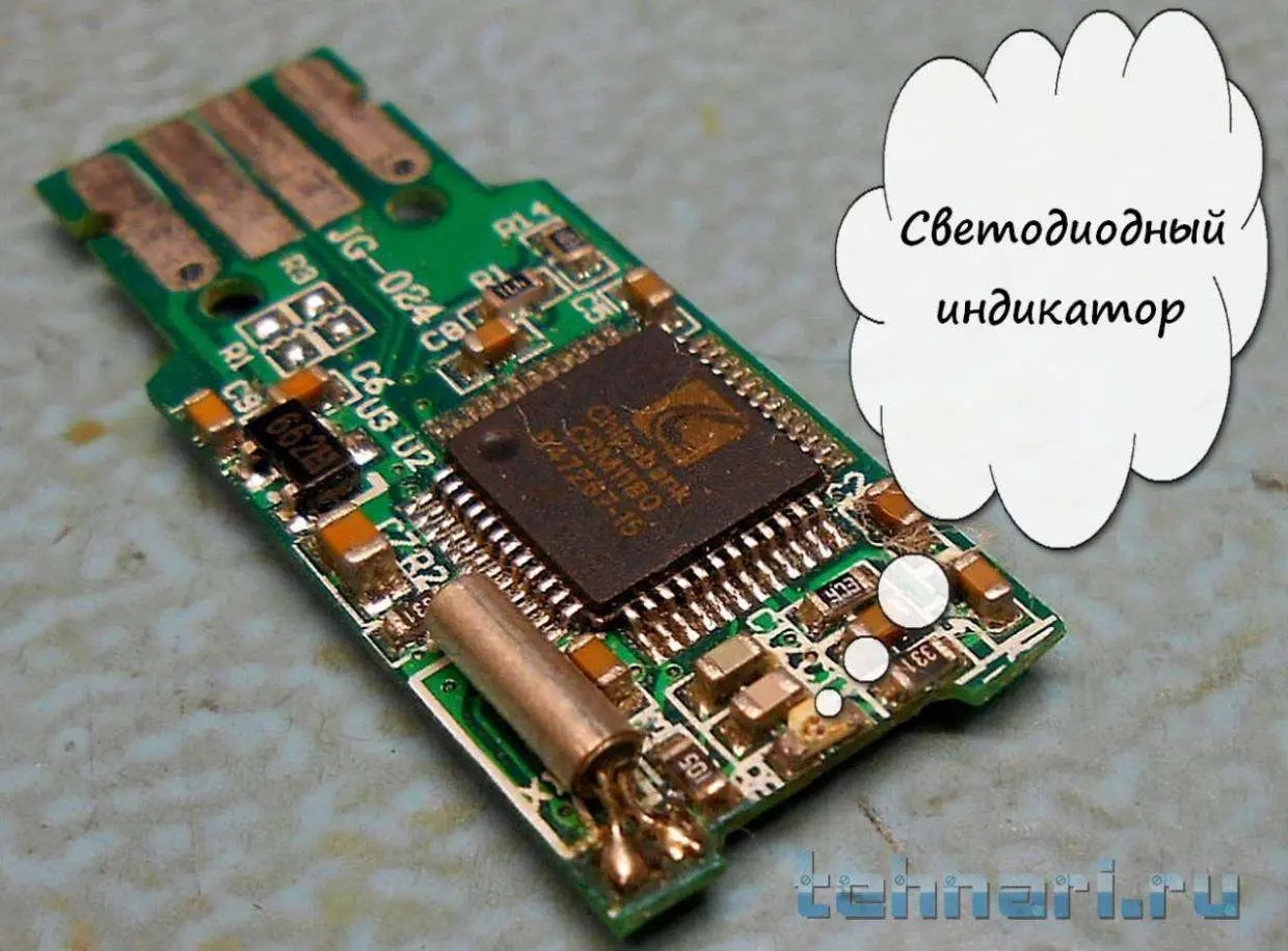

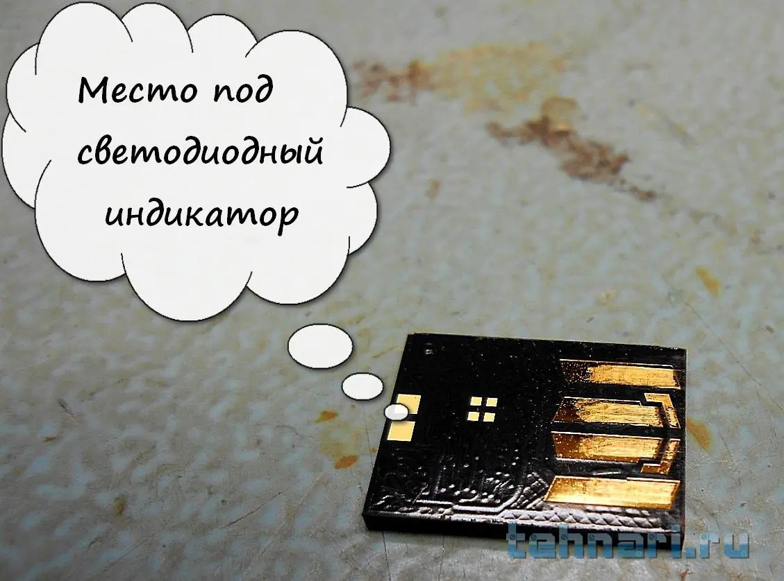

Разобрав её

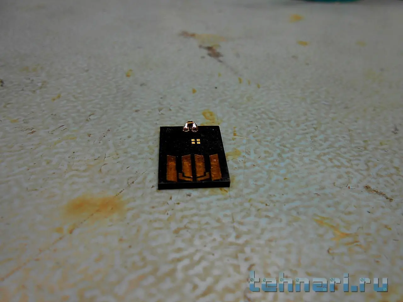

Я увидел, что у неё есть место для установки светодиодного индикатора
Естественно я решил его туда встроить. Светодиодный индикатор выпаял из старой нерабочей флешки
И припаял на место отсутствующего индикатора, но, не лёжа на плату, а боком, кристаллом наружу
Для того чтобы направить излучение внутрь корпуса, который я разработал
