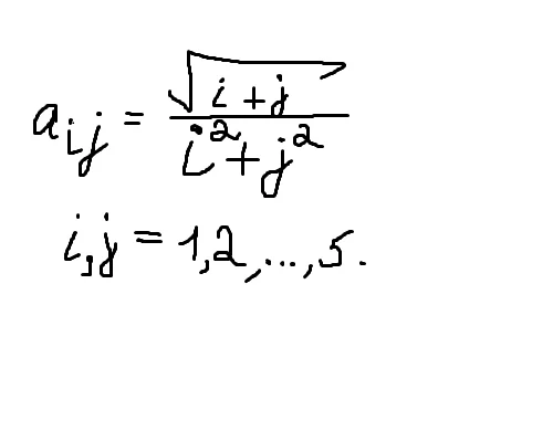

Для матрицы
Найти сумму значений и кол-во элементов, стоящих под главной диагональю.
Если что, нужно выполнить в турбо паскале.
Если что, пожалуйста. Делов-то...
Код:
Const
 N=5;
Var
 A:Array[1..N,1..N] of Real;
 i,j,Nd:Byte;
 Sum:Real;
Begin
 For i:=1 to N do
  begin
   For j:=1 to N do
    begin
     A[i,j]:=Sqrt(i+j)/(i*i+j*j);
     Write(A[i,j]:8:3);
    end;
   Writeln;
  end;
 Writeln;
 Nd:=0;
 Sum:=0;
 For i:=2 to N do
  For j:=1 to i-1 do
   begin
    Nd:=Nd+1;
    Sum:=Sum+A[i,j];
   end;
 Writeln('N = ',Nd);
 Writeln('Sum = ',Sum:0:3);
 Readln
End.
