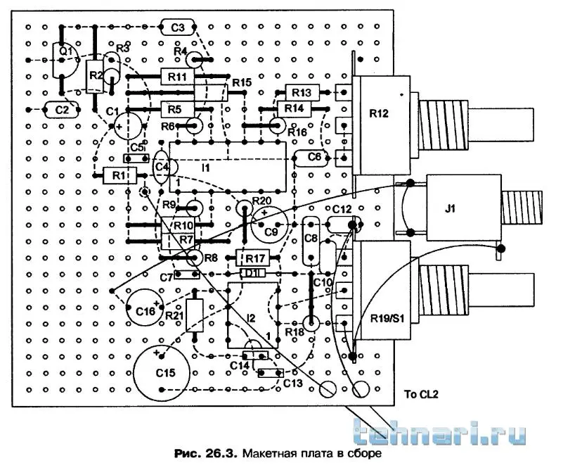

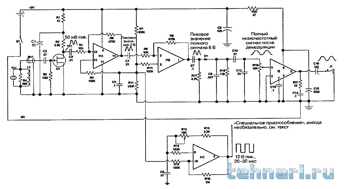

Приветствую всех!
Давно хотел собрать что-нибудь электронное, и тут потребовался ультразвуковой микрофон для поиска течи в вакуумной системе (поиск утечки воздуха). Нашел схему на стороннем сайте, пошел закупаться радиодеталями, НО в магазине не было одного наименования- "Операционный усилитель LM074 в корпусе DIP" Не смог найти и в интернете LM074 ! Выяснил, что схема взята из книги, нашел книгу на английском языке, в ней наименование: LM074 4-second OP amp DIP.
Что за ОУ такой LM074??:tehnari_ru_837: Может знаете где есть мануал, есть ли аналоги?
Заранее Благодарюю!!!
Для инфы прикрепляю схемы, ОУ обозначен на рис. 1 I1A на рис.2 I1 :

Видел этот сайт, но смутила приставка CN (LM074CN), буду изучать аналог -TL074 Спасибо )
Если кому интересна эта схема (ультразвуковой микрофон), скину название книги и ссылку.
Да нет в этой схеме ничего интересного. Любой ОУ там встанет. Вся проблема в микрофоне. Что он выдаст, то и будет. Не может балалайка играть как пианино.
