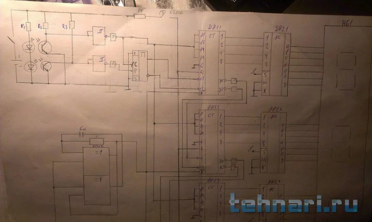

Извиняюсь за повторение. Я недавно спрашивал про роликовый измеритель длины. Собрал инкрементальный энкодер, который позволяет определить направление вращение вала. И вот в итоге набросал схему:
Проблема вот собственно в чем: при данной схеме на выходе д-триггера формируется либо сплошной уровень лог.1, либо сплошной уровень лог.0, и всё это идет на +1/-1 входы счетчика, и само собой, никакого счета не идет. Что необходимо сделать для формирования чередований уровня на выходе триггера?
    47.1 KB · Просмотры: 251

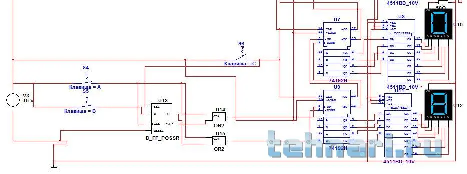

Здравствуйте ещё раз, решил переделать схему электронного измерителя длины,вот что собрал в мультисиме.
Собственно в чем вопрос:1)Хватит ли 9 вольт для работы всей схемы?
2)Можно ли объединить все минусы на схеме, как это сделано у меня?
