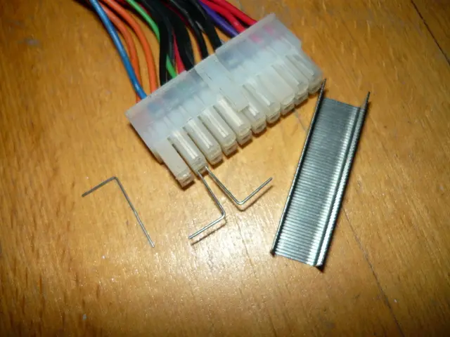

На форуме часто спрашивают, как разобрать разъёмы в частности питания 24pin.
Хотя для этого существует специальный инструмент, можно обойтись и без него.

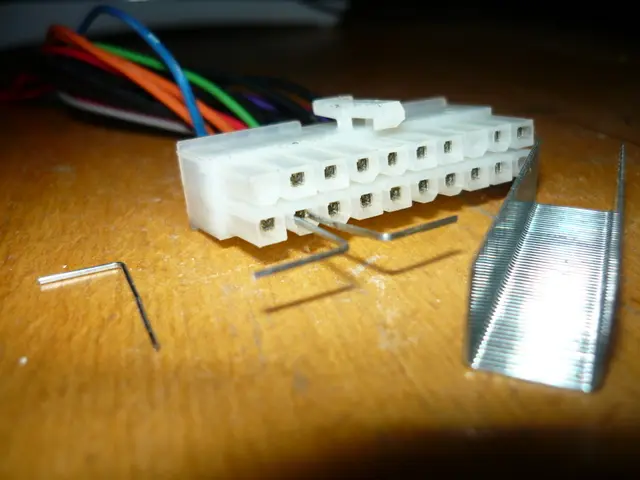

Вот пример разборки при помощи скобок от степлера.
Разъёмы питания 4pin разбираем с помощью иглы или тонкой отвертки отгибая защёлки во внутрь.

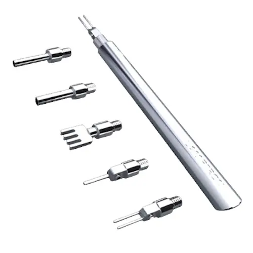

Описание спец инструмента:
Набор состоит из ручки, в которую устанавливаются различные насадки, поставляемые в комплекте.

тоже оплетку делаешь?
Пока нет, просто сегодня на форуме кто то задался этим вопросом, а я потерял где. Вот отвечаю как делал.
Огромное спасибо!:)
Не за что Ваня! Скобки для степлера, как показано на фото, заталкиваешь утконосами до конца и тянешь за провод. Как восстановить сам догадаешься. Немного тренировки и быстро получается. Провод освобождаю отгибая кончиком ножа усики которые на изоляции. Потом подрезаю саму жилу и вращательными движениями отламываю провод. В месте зажима припаиваю новый. зажимаю усики на изоляции.
Спасибо, я когда делал так и не смог вытащить атх, пришлось отпаивать от платы:D
А я мучался с иголками - брал иголку толщиной 0,2мм, сбоку нажимал на защелку, потом с другой стороны, аккуратно вытаскивал. Когда вставлял - то всё в обратной последовательности. Один проводок порвал - пришлось заново формировать контакты.
Спасибо возьму на заметку.
Добавлю: запоры некоторых разъёмов (автомобильных пап и мам, например) очень удобно утапливать стальной пластиной, взятой из отслужившего своё автомобильного "дворника". Пластина эта сделана из хорошей упругой стали, не гнётся, хорошо подходит по ширине и толщине.
