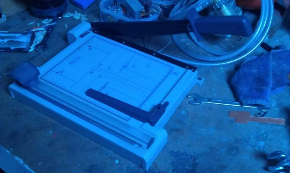

Всем день добрый.
Есть у меня машинка для обрезания бумаги.
Та часть которая режет не острая.
Бумагу режет хорошо.
Как переделать её для резки текстолита?
А то при резке края текстолита обламываются и крошатся.

Думаю что никак, текстолит не очень устойчив к изгибанию, а там он изгибается, я когда ножницами по металлу режу тоже не очень, ноя просто потом наприльником края ровняю:D

Мне про эту штуковину для резки бумаги интересно было.

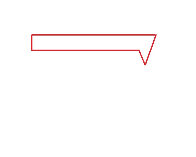

Мы использовали для резки текстолита простого (1-2мм) и фольгированного стеклотекстолита, ножик изготовленный из полотна от ножовки по металлу . С двух сторон процарапать ( постараться синхронно) и переломить в месте процарапанной линии . Ни шума ни пыли и затраты минимальные .
Один из самых правильных способов. Не забываем, что имеем дело со СТЕКЛОтекстолитом, а стеклянная пыль, в изобилии образующаяся при пилении куска тем или иным способом, здоровья ещё ни кому не добавила.

Стеклотекстолит (фольгированный, марки СФ) имеет основой стекловолокно - материал достаточно твердый. Поэтому резка его иснтрументом из закаленных углеродистых сталей возможна, но требует частой заточки РК.
Другими словами, тонкий текстолит подобным резаком с контрножом (желательно) или упорным ножом разрезать можно, даже вполне ровно и без сколов. Но потребуется регулярная заточка. Поэтому на гильотинах обычно применяют ножи со сменными лезвиями, это технологичнее.
Наверное, лучшим вариантом будет являться режущий элемент из твердосплава (карбид вольфрама и подобное). Я некоторое время пользовался самодельным резцом из твердосплавной напаечной пластинки для токарных резцов, заточеной под "коготок" - ресурс до подточки и качество резки вполне устраивали. К сожалению, продемонстрировать сейчас не могу - утерян.

К чему такие сложности, Вы бы еще предложили фрезерный станок использовать.
Сколько себя помню, а это очень давно, пользовались обыкновенным полотном от
ножовки по металлу, само собой заточенным под "Коготок", как Вы говорите и для
таких целей чёй то мудрить нет смысла или может у вас серийное производство
плат ... :)
В целом соглашусь. Обрезком полотна сам пользовался с еще радиокружка. Твердосплав стал применять, когда понадобилось резать действительно много, а заниматься постоянно заточкой некогда. И твердосплав держится значительно дольше обычной углеродистой стали (полотно).

Рубить (сабельным или гильотиной) - рациональнее. Собственно, топикстартер о сабле и спрашивал. Но - только при больших объемах, хороших ножах и доступности заточки.
Фрезер не предложу - прекрасно знаю, что и дольше, и дороже. :) Хотя некоторые платы фрезерую на домашнем, в основном со сложной геометрией и/или с просечками.
Когда то были планшеты для резки фотобумаги. Им и резали гетинакс и текстолит. Режет хорошо, нужно только нож прижимать, чтоб зазор был минимальный
