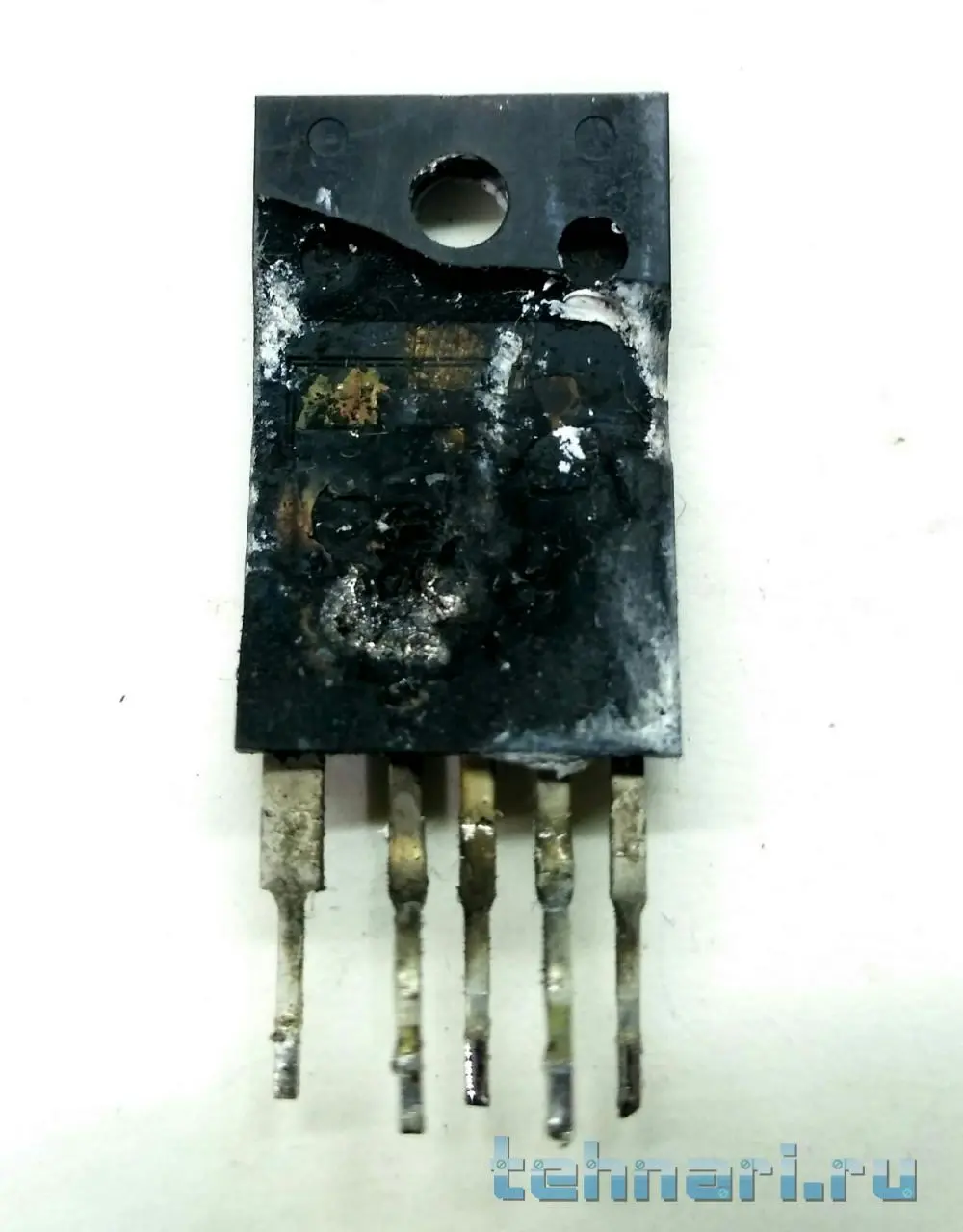

Да вот, что имеем по факту (см. фото). Всё остальное , в этом блоке питания, абсолютно целое.
    86.2 KB · Просмотры: 35
Напряжение срабатывания 230 вольт, +/-15%. При установленной перемычке сапрессор получается включенным в сеть, и при напряжении в сети 230 вольт он должен сработать. Но перед этим на конденсаторах фильтра появится, хоть и кратковременно, напряжение в шесть с половиной сотен вольт
