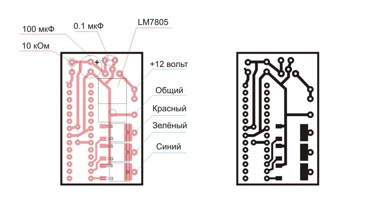

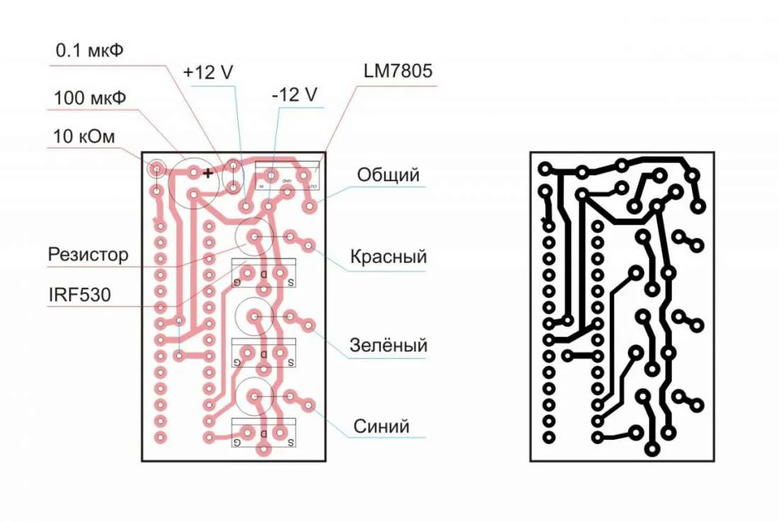

туплю конкретно, ни когда ничего не паял,а теперь заинтересовался именно этой лампой, МК я запрогил, но схемы читать я не умею и поэтому прошу помочь со сборкой ЛАМПЫ НАСТРОЕНИЯ. Заранее спасибо:tehnari_ru_837:
Что именно нужно?
хотелось бы увидеть обратную сторону платы, так как по схеме не до петрю как что с паять. Спасибо
Две платы.
Посмотреть вложение плата лампа настроения SMD.rar
Посмотреть вложение Лампа насторения IRF530.rar
