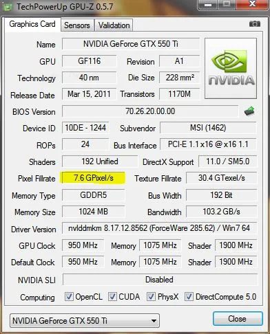

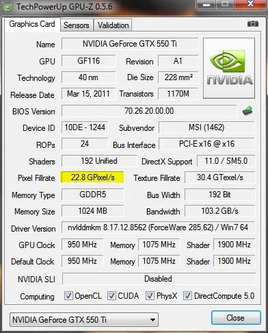

Интересно получается
GPU-Z.0.5.6 vs. GPU-Z.0.5.7 , кому верить ?

По характеристикам скорость заполнения текстур (миллиард пекселей/сек) 28.8. Может быть во втором случае ниже показатели в связи с увиденным psi-e 1.1

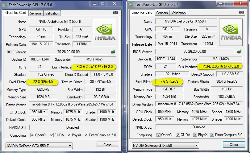

Скорее всего GPU-Z.0.5.7 врёт , сделал скрин при запущенной игре .
    82.2 KB · Просмотры: 198
Комрады ? GPU-Z.0.5.7 больше ни у кого видюху не опустила ? Если у кого есть желание проверить GPU-Z.0.5.6 и GPU-Z.0.5.7 , отпишитесь пожалуйста о результатах ? http://www.techpowerup.com/downloads/2065/TechPowerUp_GPU-Z_v0.5.6.html и http://www.techpowerup.com/downloads/2076/mirrors.php . Мне просто самому интересно , почему мою http://www.overclockers.ua/video/geforce-gtx550ti-msi-cyclone-II/all/ в три раза по pixel filtrate урезали ?
О многом не прошу . Но если у кого стоит 570 или 580 ПЕЧ , если вас не затруднит , опубликуйте пожалуйста свои результаты ? Мне просто интересно , GPU-Z.0.5.7 только 550 ПЕЧ опустила , или всем печкам досталось ? (товарищи , я RADEON уважаю , но прошу именно владельцев печек ака GeForce)
Нашёл кое-какую информацию по этому поводу , The change was made for Fermi based cards (4 and 5 series) from 0.5.6 to 0.5.7. GPU-Z 0.5.6 calculated pixel fill rate as "ROPs*core clock" (16*675MHz = 10.8 GPixels/s) while 0.5.7 calculates it as "active SMs*core clock*2" (3*675MHz*2 = 4.05 GPixels/s). The GF116 core, which the 555M is based on has 4 SMs (streaming multiprocessors). The 555M has only 3 of these SMs active (no, you cannot enable the fourth). Сайт правда буржуйский Different Pixel Fillrate on same notebook models! - techPowerUp! Forums

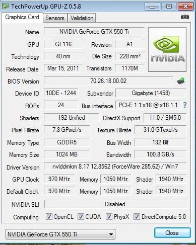

У меня GPU-Z 0.5.8 показывает такое:
