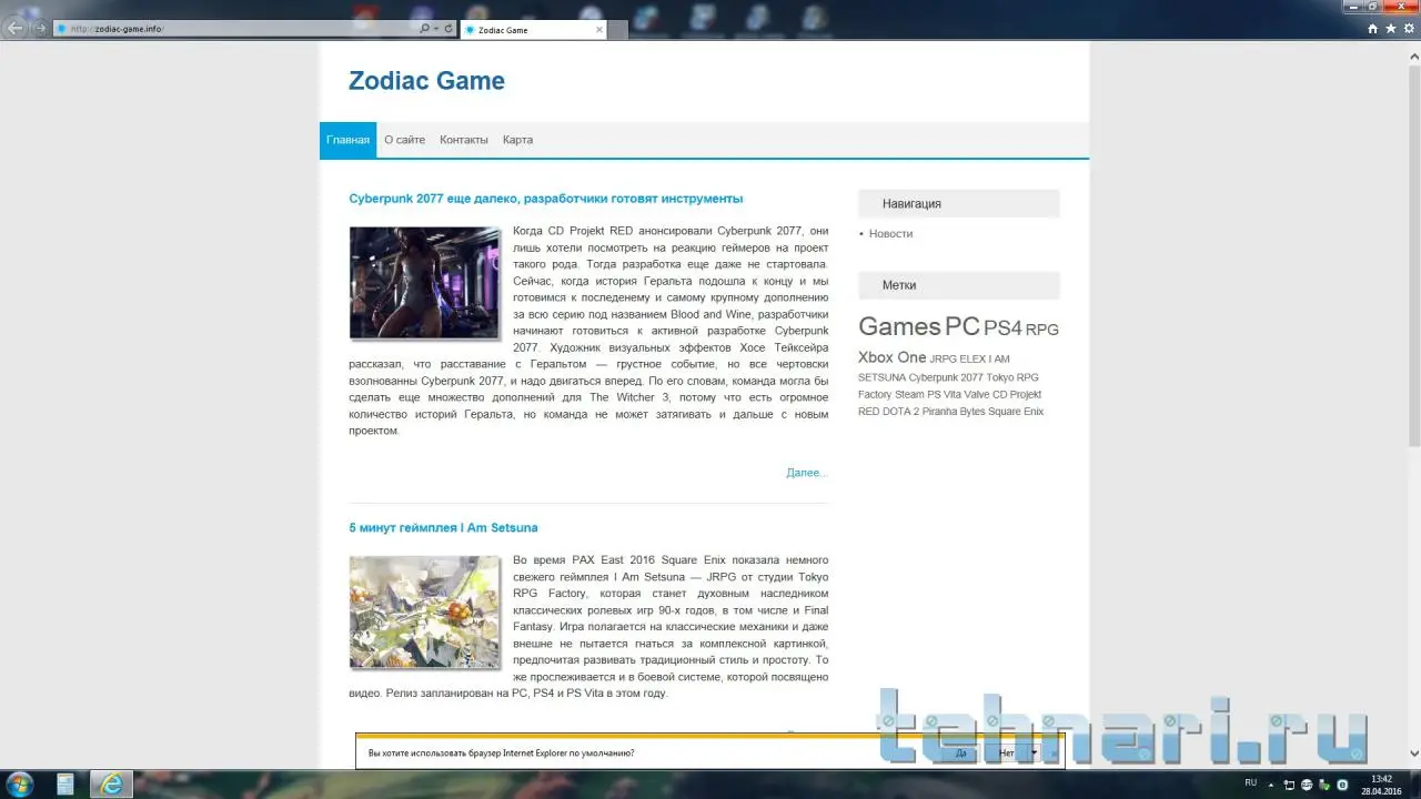

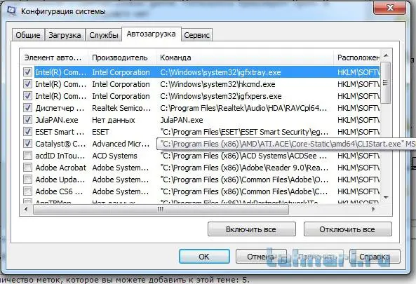

Где то словил гадость. После включения компа через 15 минут запускается Internet Explorer с сайтом Zodiac game. Пользуюсь браузером Хром. В автозагрузке ничего лишнего не вижу. Сделал лог на всякий случай. Можно ли что то поделать с этой заразой?

Закройте все браузеры. Запустите UVS под текущим пользователем. В меню: Скрипты---Выполнить из буфера обмена.
После перезагрузки выложите http://www.tehnari.ru/f150/t81927/
Он в задачах сидит
Спасибо! Все проделал. Подожду , будет ли эта гадость вылазить.
