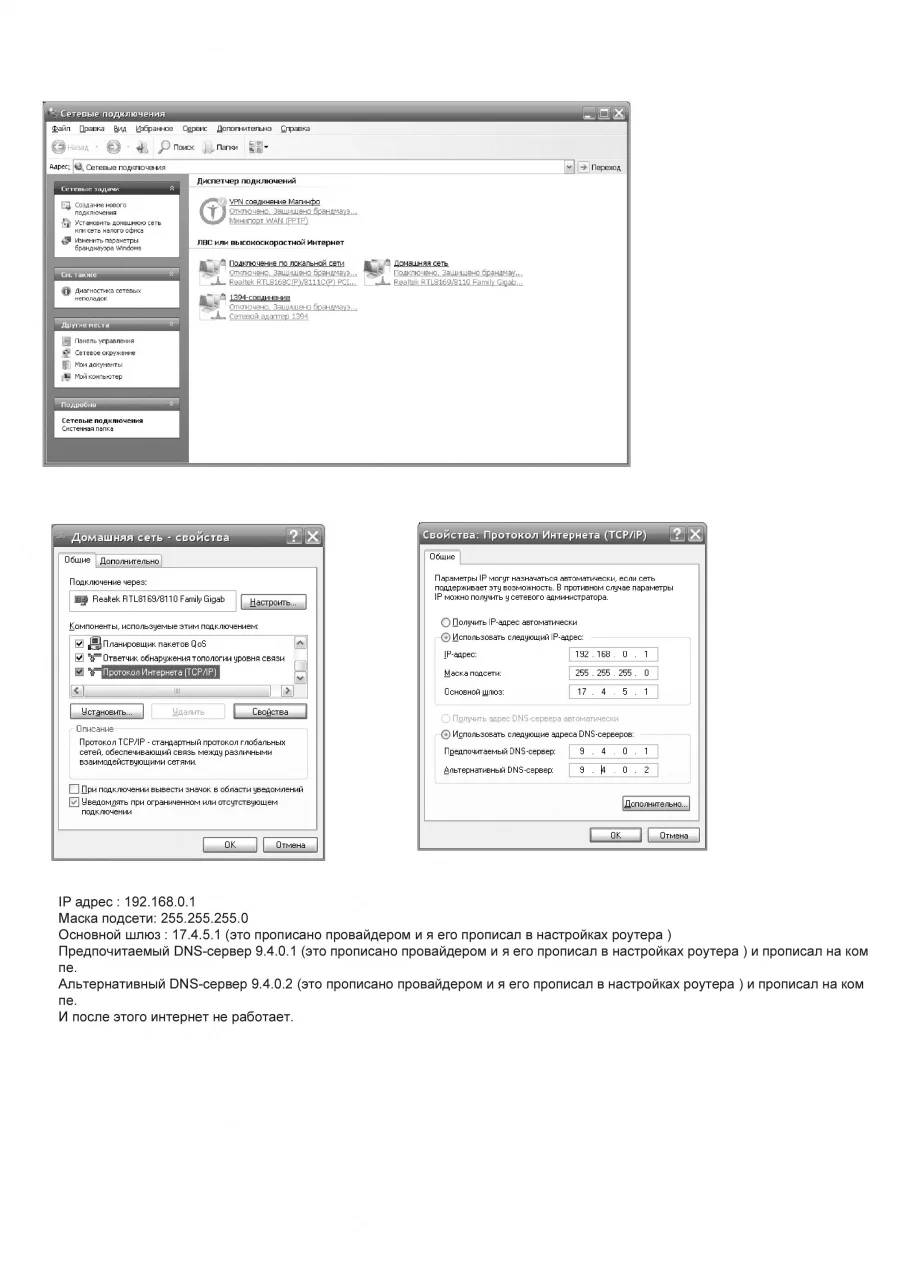

Здравствуйте.
Хочу подключить 2 компа, соединеннне через хаб. Маршрутизатор ASUS RX3041 V2.
Полазив по Интернету нашел советы как это делается и сделав по ним … не получилось.
Интернет по выделенной линии VPN.
Делал так: каждому компу присвоил имена и рабочую группу. Зашел «подключение по локальной сети» - свойства- протокол Интернета TCP/IP- свойства. Использовать следующий IP адрес прописал 192.168.0.2 (192.168.0.1 по умолчанию стоит на маршрутизаторе), маска подсети 255.255.255.0; основной шлюз – ничего не вбивал; предпочтения DNS- серверов- ничего; альтернативный DNS- сервер- ничего. На этом первый комп все. На втором тоже самое, но в IP адрес прописал 192.168.0.3. Все кабели соединил как положено. Что я выполнил не правильно? И такой вопрос входящий кабель провайдера соединяется в маршрутизатор, и все настройки у них (IP адрес, маска подсети, основной шлюз, предпочтения DNS- серверов, альтернативный DNS- сервер) свои, может нужно чтобы эти настройки были где нибудь забиты?
Прошу не ругаться за корявое описание, т.к. этим занимаюсь впервые. Заранее спасибо.
на обоих компах надо указать шлюз) это ip вашего маршрутизатора 192.168.0.1

1. устройство хаб у вас точно нету - у вас коммутатор (или свич)
2. Зачем вам коммутатор если у вас на маршрутизаторе есть встроенный 4х-портовый?
3. вбивать настройки провайдера надо в маршрутизаторе
4. на компе обязательно указать шлюзом 192.168.0.1, днс те которые вам выдал провайдер

Как я понял все настроки данные провайдером забиваются в маршрутизаторе, а на компах указываю только "основной шлюз" и днс провайдера?

Да
на компах
-ip
-маску
-шлюз
-днс
если поднять на маршрутизаторе DHCP - то вообще все автоматом будет
Все сделал как предлагалось выше и ... хрень. Наверно я такой тупой и безнадежный.:tehnari_ru_121:
Прилагаю файл с моими действиями

в настройках на компе вам надо насторить шлюз - адрес вашего маршрутизатора, а не шлюз, который указал провайдер. (тот в настройках подключения к интернету самого маршрутизатора). шлюз для компьютера должен быть 192.168.0.1
еще вопрос: когда вы заходите на страницу управления маршрутизатором (пуск>выполнить>//192.168.0.1 потом вводите данные для входа в управление (логин/пароль) в статусе подключения вы что видите? надо знать, где проблему искать. возможно, у вас неправильные настройки на маршрутизаторе (там должны быть те, которые дал провайдер). возможно, используется привязка по мак-адресу (проверка адреса сетевой карты), у многих раутеров есть функция скопировать мак с компьютера (для этого тот компьютер, на который изначально настраивался интернет должен быть подключен к маршрутизатору (остальные отключить). если же интернет на маршрутизаторе подключен (например, в окне статуса д-линк пишет: [status: connection established, time xx days xxhours xx minutes xx seconds, xxxxx mb sent xxxxx mb received.] то тогда смотреть надо в настройках компьютеров.
на компьютерах впн не надо настраивать, раутер в своей подсети автоматически раздает сеть уже подключенную к интернету.

у тебя непонятно почему в шлюзе стоит непонятно что - у тя там должен стоять ip твоего маршрутизатора
