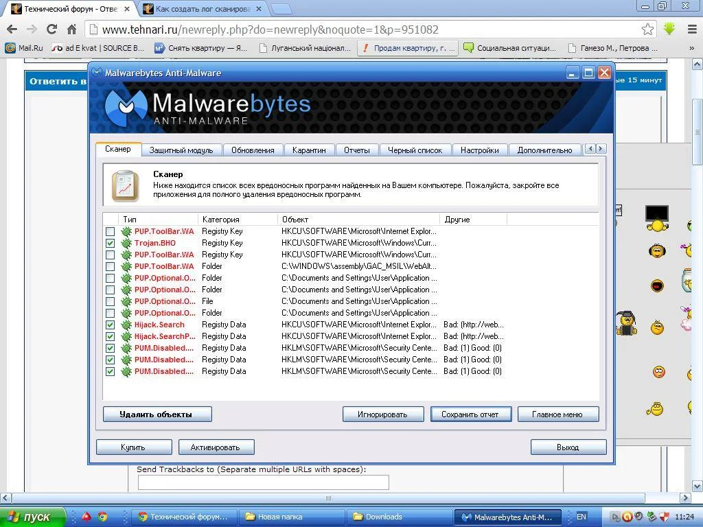

после прописи скрипта ,решила ещё раз просканировать uvz)жду вашего ответа и дальнейших указаний.в программе Malwarebytes сказано ждать помощи хелпера в том какие файлы удалять какие нет)

в малваребайт удалите все найденное кроме этих объектов
HKLM\SOFTWARE\Microsoft\Security Center|FirewallDisableNotify (PUM.Disabled.SecurityCenter) -> Плохо: (1) Хорошо: (0) -> Действие не было предпринято.
HKLM\SOFTWARE\Microsoft\Security Center|UpdatesDisableNotify (PUM.Disabled.SecurityCenter) -> Плохо: (1) Хорошо: (0) -> Действие не было предпринято.
HKLM\SOFTWARE\Microsoft\Security Center|AntiVirusDisableNotify (PUM.Disabled.SecurityCenter) -> Плохо: (1) Хорошо: (0) -> Действие не было предпринято.
