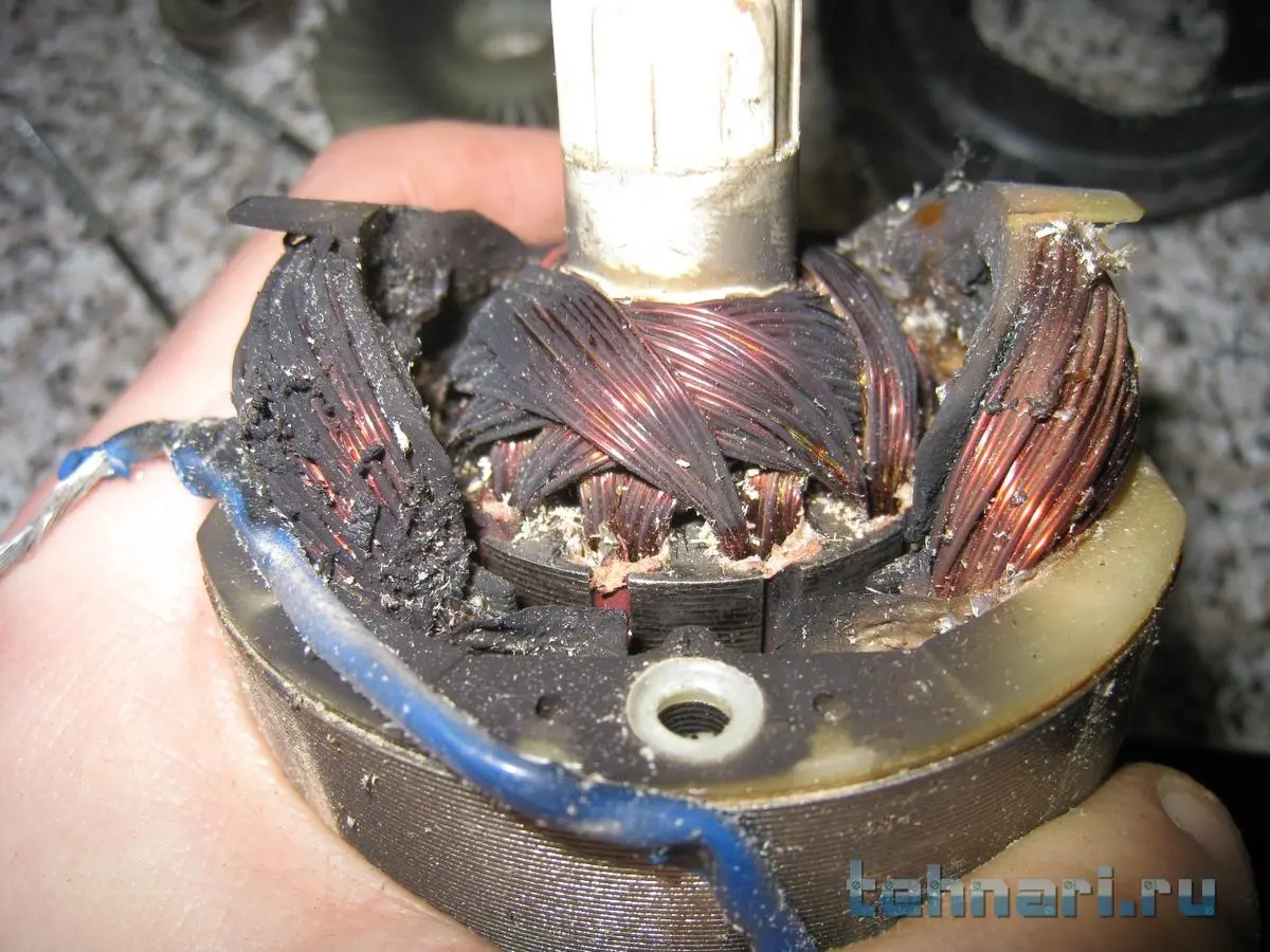

Коллеги, приветствую!

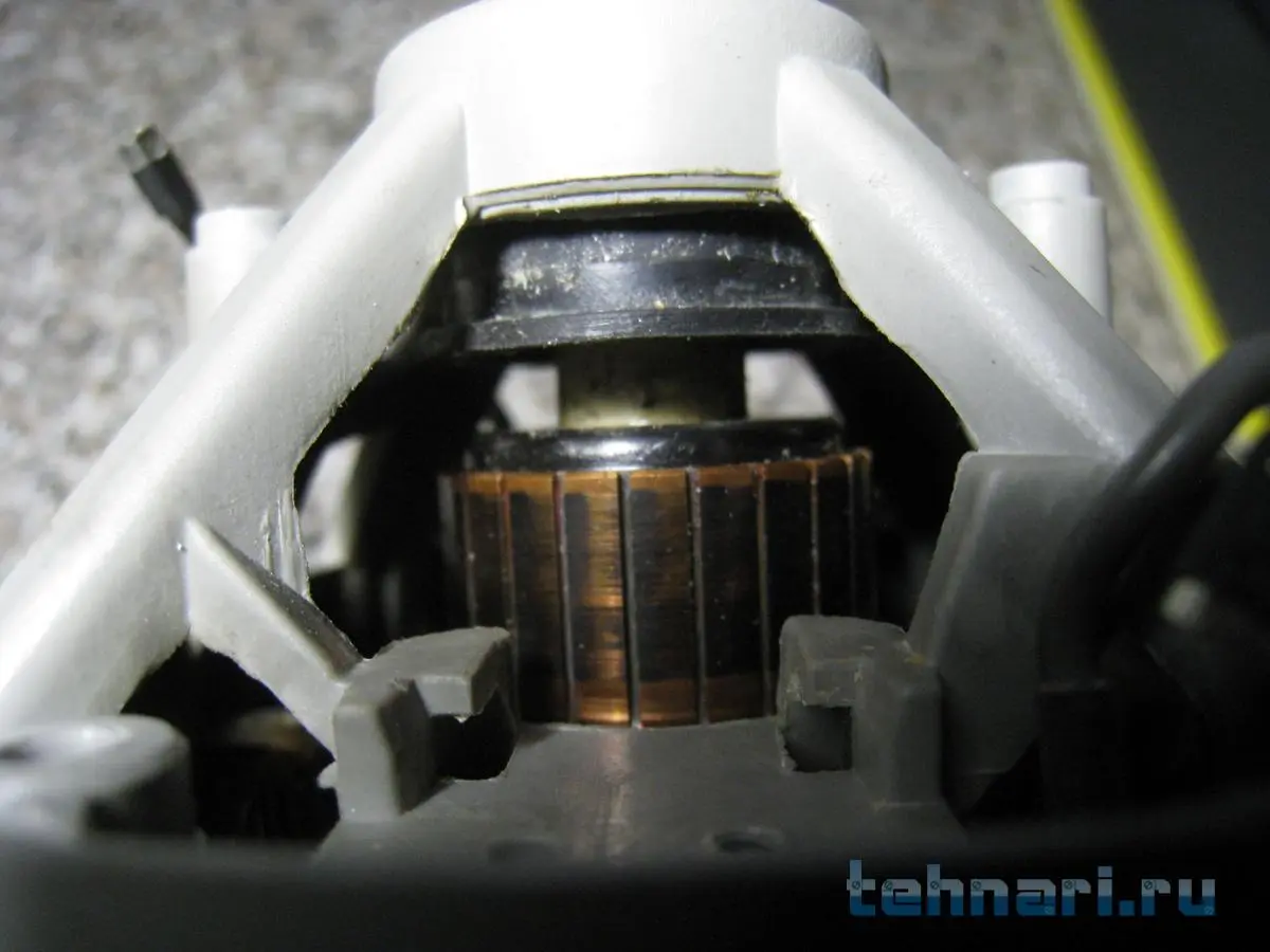

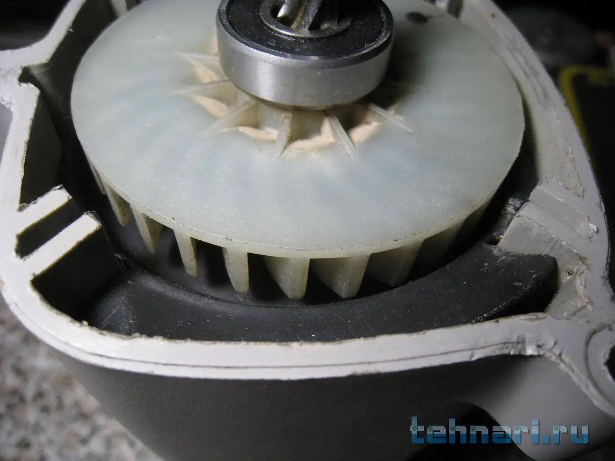

В общем нелепо как-то запнулся при разборке циркулярки, банально не могу разобрать двигатель, суть проблемы - открутил всё что можно, а якорь вылазить категорически отказывается, пробовал греть корпус, дабы извлечь целиком обмотку (двигатель целиком) так пластик зараза жёсткий использован, при нагреве не размягчается, просверлил по центру отверстие на заднем креплении, дабы попытаться выдавить якорь съёмником, опять никакого результата... Не пойму во что упирается якорь (со стороны редуктора, куда он должен в принципе выскочить был свободно), выходит миллиметров на 5-7 и всё, встаёт мёртво. Отгибал диффузор под крыльчаткой, ничего там такого как бы и не видно, а разбираться отказывается....... Может кто сталкивался с подобным инструментом? Быть может я чего-то упустил....?
PS
Инструмент брата, по его словам - пошёл дым из двигателя, после она не подаёт признаков жизни, грешу на якорь т.к. обмотка вроде бы звонится....

Не торопись. Посмотри схему

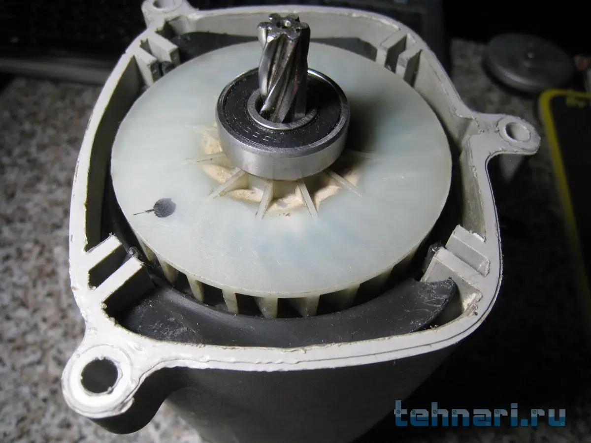

Если снять подшипник, а потом пластиковую крыльчатку, то можно добраться до винтов статора.
А вообще якорь классический. Не пускать его могут только наплывы пластмассы или оплывшего лака. Если у него (у якоря) есть люфт по оси, но при сдвиге на этот люфт его не провернуть, то скорее всего и есть эти наплывы/наросты на краях. У меня такое на фрезере было. Слегка подпалил, потом долго не мог извлечь якорь. Не пролазил тот в окно статора.
Обрати внимание на состояние позиции №22. Может оплавилась?

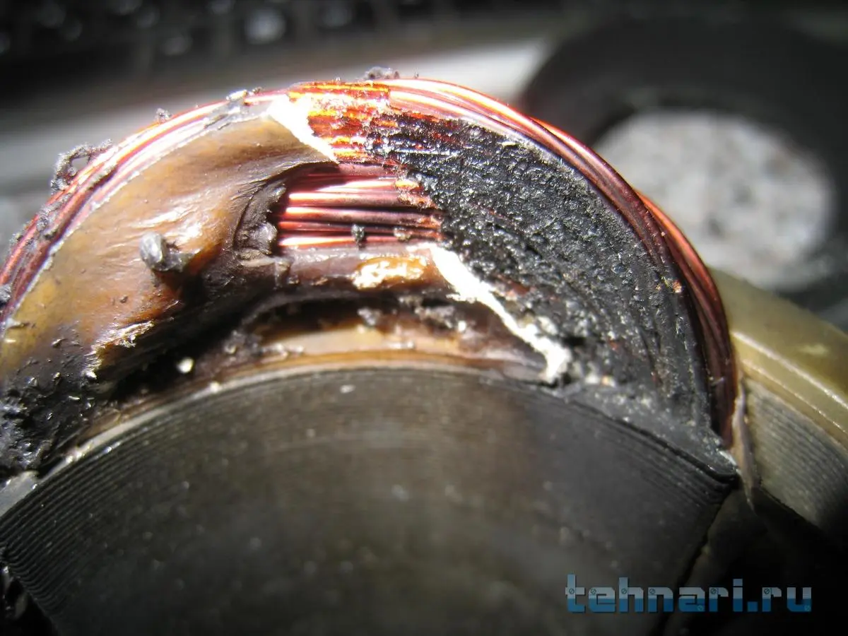

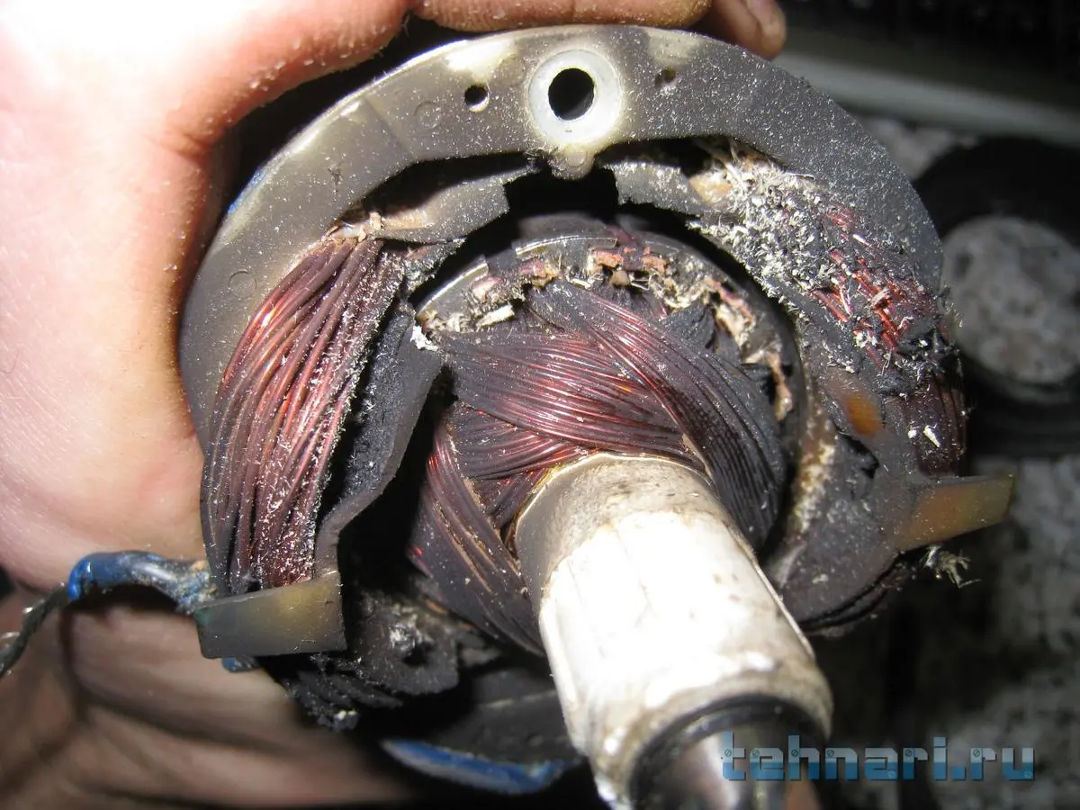

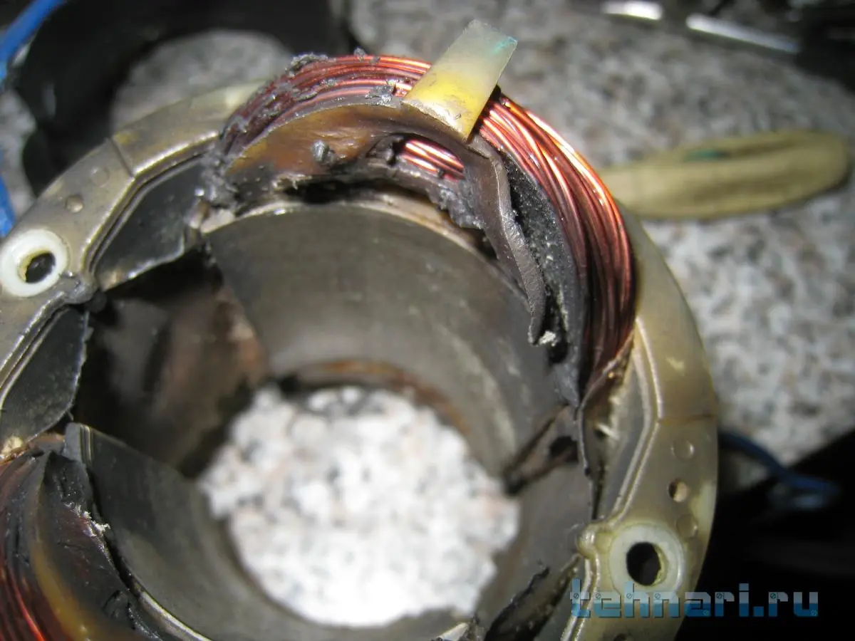

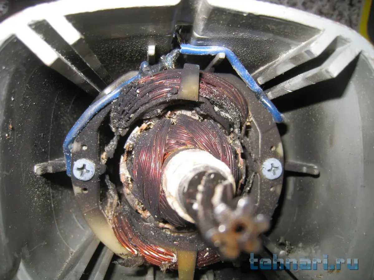

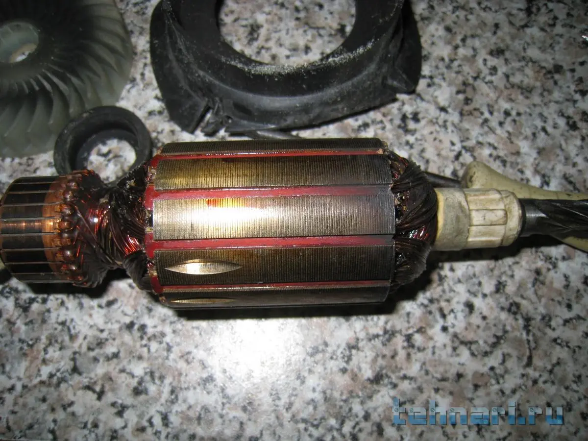

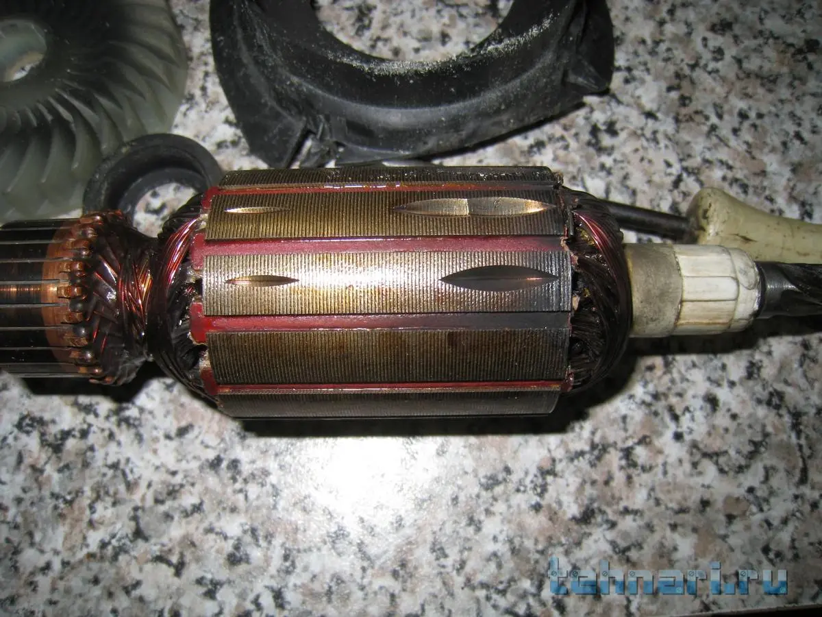

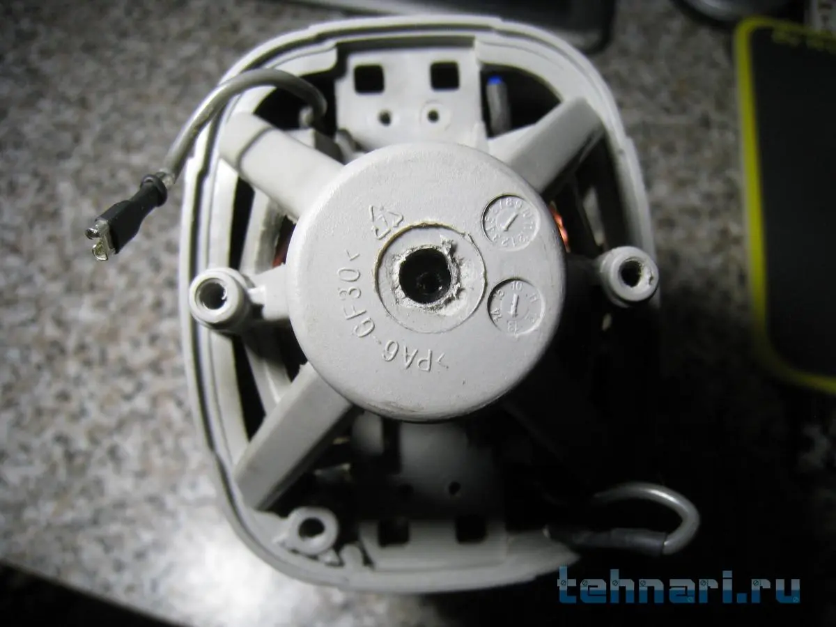

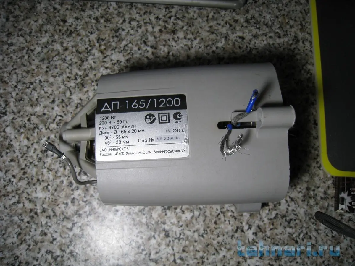

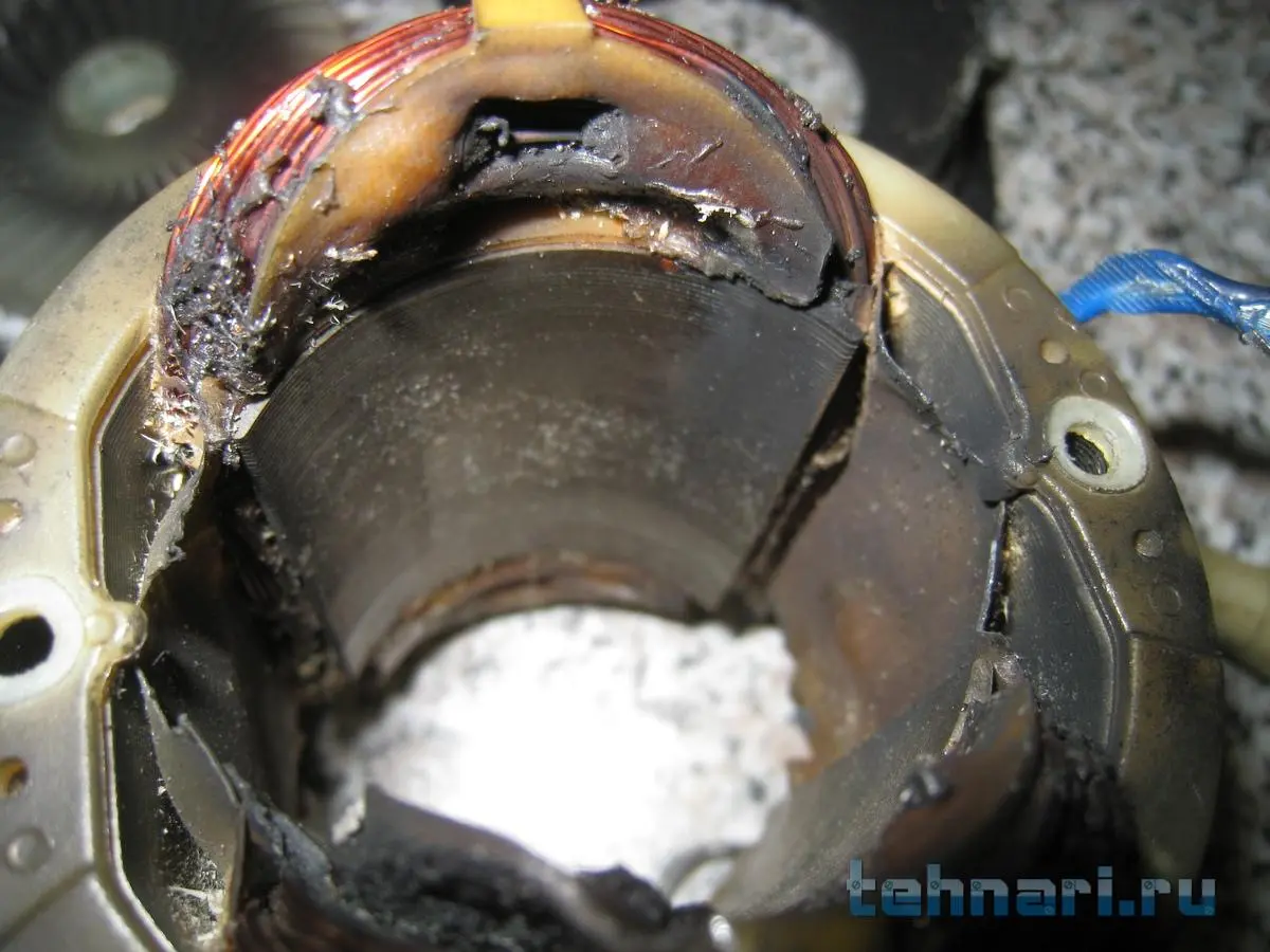

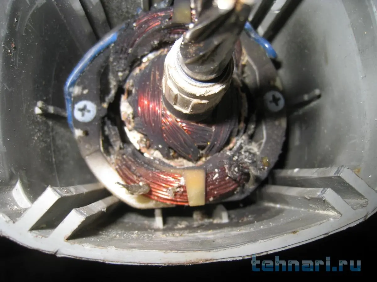

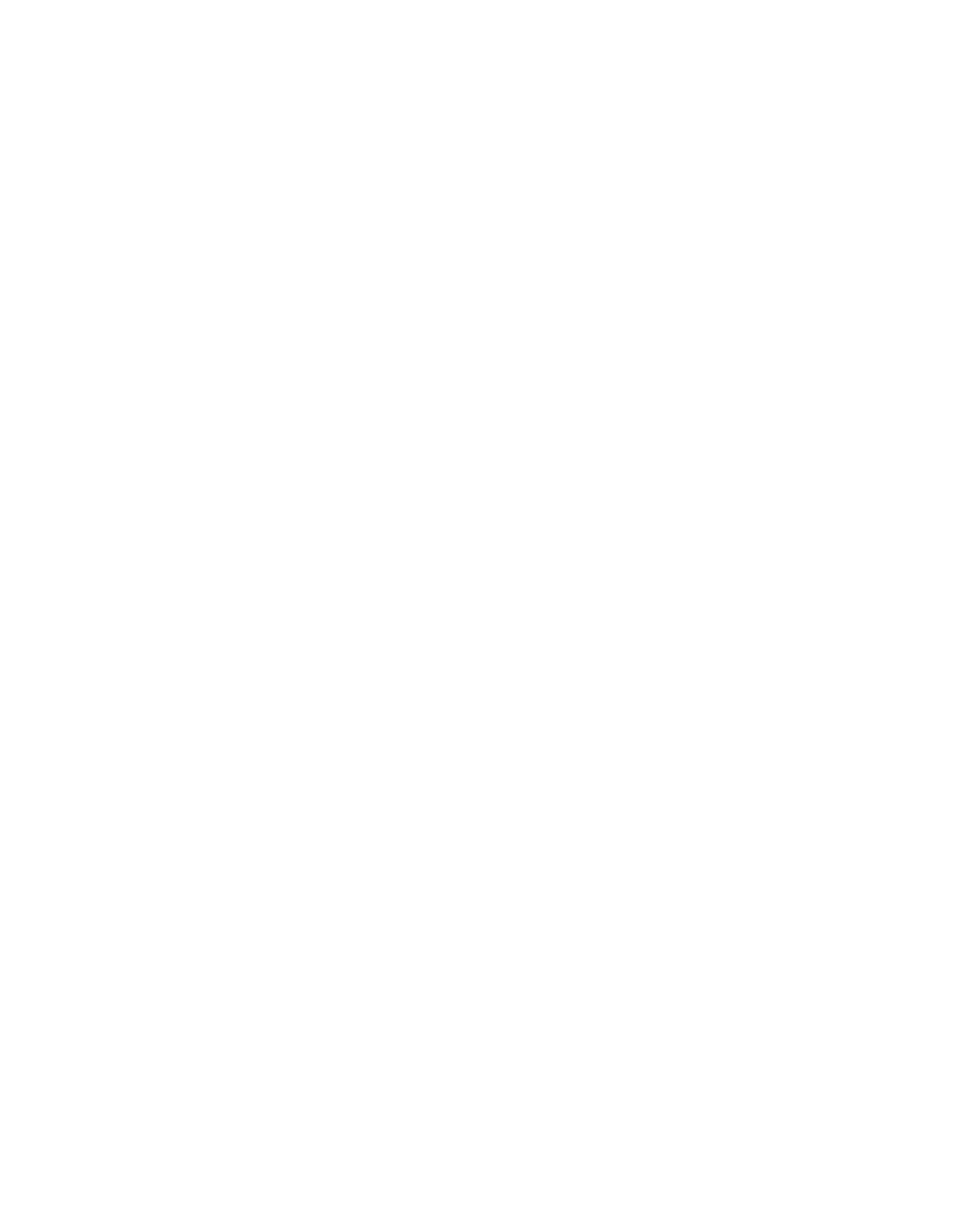

В общем разобрал я это дело, стянул подшипник и крыльчатку (благо она тут не напрессована а сидит на шлицах), итог - бобик сдох. Якорь целый, выгорела обмотка (статор), проработала эта циркулярка ровно 3,5 доски, на большее её не хватило.

Кстати, межвитковое запросто может оказаться в роторе, а статор сгорел из-за повышенного тока.
Какие планы? Будешь перематывать? ;)
Не думаю, якорь вроде с виду не потрёпан, хотя и не исключаю что он виновник.
Планы менять статор, цена вопроса 900р, перематывать не стану (по крайней мере именно для восстановления) т.к. никогда движки не мотал, да и инфы на обмотку нет.
короткозамкнутый виток по виду не определишь, его определяют по измерению индуктивности или сопротивлению переменному току. Я бы заказывал весь двигатель в сборе.

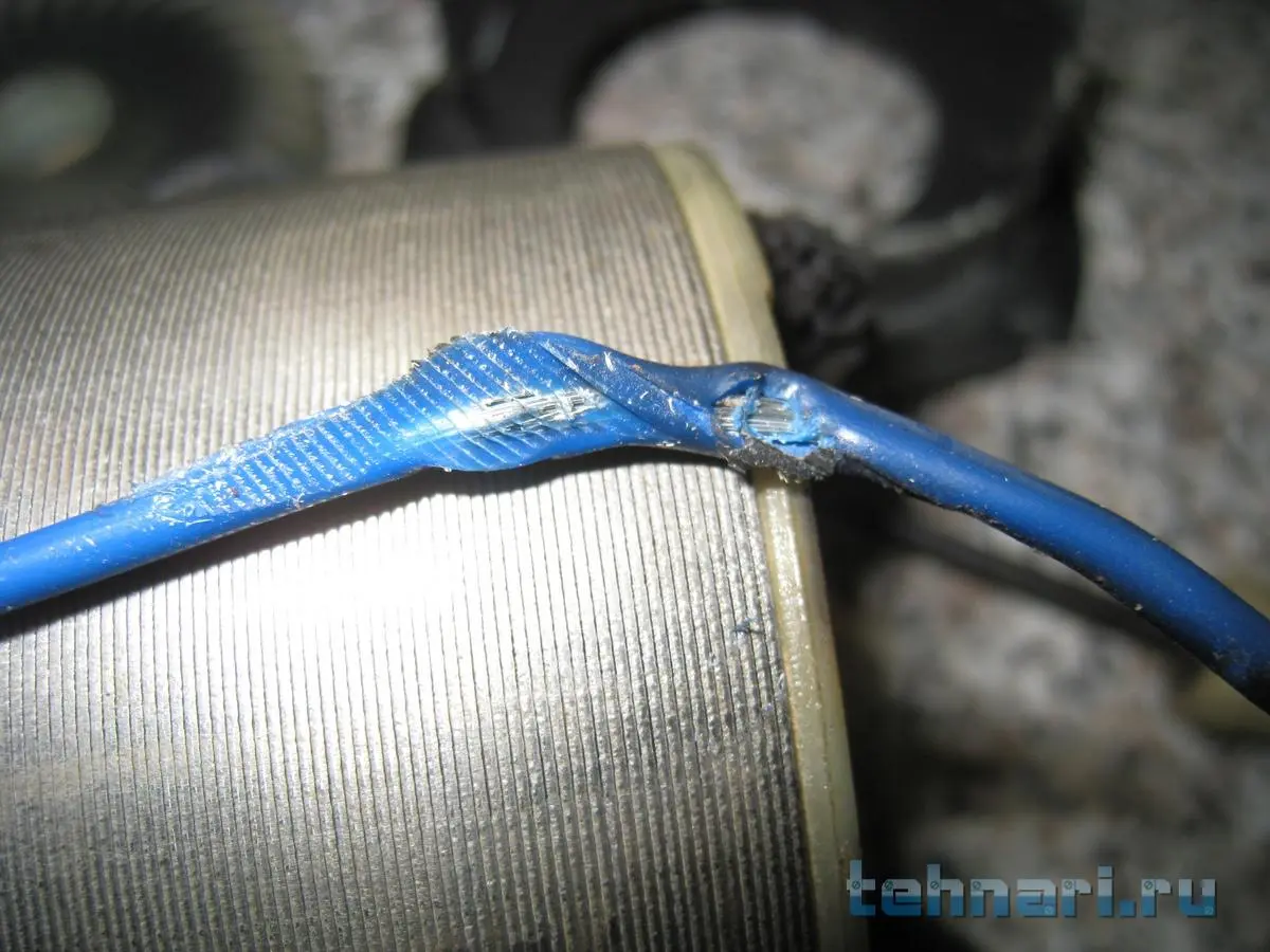

WOLF Project, скажи, а синий провод это он пережат был корпусом? А в данный момент катушка возбуждения имеет электрический контакт с корпусом статора?
Здесь я к тому, что все ж якорь не при чем. Но. Прибор проверки якорей Смотрел эту тему. Думал собрать. Но так и не надумал, вернее подходящих материалов не было. А потом просто из двух одинаковых ручных фрезеров собрал один, и в этом процессе и обнаружил, что на одном дохлый якорь, на втором- статор.
