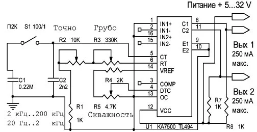

Ребята подкиньте идею ...
нужна 1000w не в пиковой пик 1300-1500

Полтора кило от 12 вольт взять, с учётом КПД, под 200 ампер с источника придётся тянуть.

Делай ВЧ преобразователь килогерц на 20-40, выход вольт 170-180 на глаз и питай свою болгарку постоянкой.
а со схемкой поможете ?))
Тут надо начинать с того, какие детали тебе доступны.

Сейчас глянул, в моей деревне полевики на 40 вольт и ток 100-160 ампер стоят от 40 до 70 рублей штука. Я бы делал преобразователь на них и использовал бы трансформатор со средней точкой как в первичной, так и во вторичной обмотке. Вариантов задающего генератора тоже множество, но для такой мощности рекомендуется применять меры для исключения сквозного тока, то есть один транзистор должен быть гарантированно закрыт к моменту включения другого. Способы возможны различные. Из сравнительно простых - например такой.
В.В. Хвостик
Радиоаматор, 7, 2006
Принципиальная электрическая схема генератора прямоугольных импульсов показана на рисунке. Используя ШИМ-регулятор KA7500В (TL494 немного хуже, так как нет 100% регулировки ШИМ), можно изготовить неплохой генератор прямоугольных импульсов (20 Гц...200 кГц) с регулировкой скважности 0...100%. При этом можно использовать две независимых схемы коммутации с применением схемы с общим эмиттером или общим коллектором (до 250 мА и 32 В), или параллельное включение (до 500 мА). Если вывод 13 переключить с "земляного" на 14-й (стабилизированное 5 В), то выходы будут включаться попеременно.
Согласно документации, КА7500В должна работать при напряжении от 7 до 42 В и токе на каждом выходе до 250 мА. Однако у автора при напряжении выше 35 В микросхемы "стреляли". По току микросхемы на верхних пределах не проверялись из-за боязни сжечь их. Имевшиеся экземпляры микросхем работали и в диапазоне частот от долей герц до 500...1000 кГц (в верхнем диапазоне ШИМ, естественно, хуже из-за увеличения общей доли времени на переключение компараторов и выходных ключей).
Сопротивление резистора на входе генератора должно быть в пределах от 1 кОм до 100 МОм, но изменение частоты нелинейное. А вот изменение частоты от емкости на входе линейное, по крайней мере, до 10 мкФ большие значения автор не пробовал). Точность установки или больший диапазон (от долей герц до 500...1000 кГц) можно расширить, применив большее количество диапазонов.

Как я понял это схема спасёт меня от сквозного тока
так это ?
Вам необходим именно этот вариант и, возможно, придётся поиграть со скважностью импульсов (резистор R5). В целом схема должна быть работоспособной.
Но вообще я привёл её просто для примера, вы можете поискать и другие варианты ШИМ (широтно-импульсных модуляторов).
Понял, спасибо
А как на счёт трансформатора, что с ним ?
