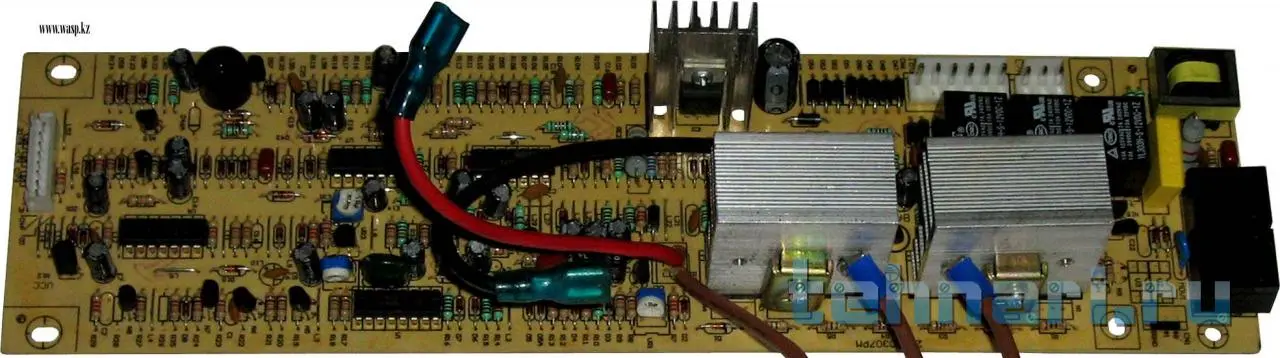

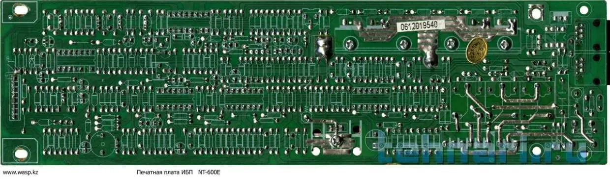

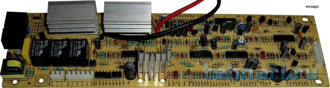

Переделал инвертор из ИБП NT-600 под автомобиль, тоесть 12v-220. Столкнулся с проблемой отключения ИБП после 30сек-1 мин после включения. Грешу на так называемую систему Green Power. Схем, кроме расположенных во вложении, не удалось найти.
Помогите с определением резистора, который нужно выпаять, чтобы данную функцию отключить?
Или, хотя бы, план, как можно определить этот резистор. За ранее благодарен.
Дополнение: провёл эксперимент, подключил "лампу на проводе", с 60 ваттной лампочкой, такая система не отключается, работала более получаса, а подключаю саб,( для которого собственно этот инвертор и был сделан) он выключается. Продолжает работу только когда саб включён " на всю" громкость, из чего следует что Green power отключает его из за низкой нагрузки. Подключение доп нагрузки повлечет дополнительный расход на акб, и генератор, что крайне нежелательно.
Чтобы исключить комментарии, типа - купи норм инвертор, выкинь саб на 220v и тому подобных - за наличием других методов данной проблемы я бы не стал просить помощи. Спасибо за понимание.
Любая конструктивная помощь в данном вопросе приветствуется.
